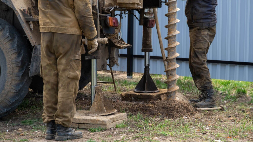

Jeśli nie ma sieci albo znajduje się zbyt daleko, przed inwestorem pojawia się konieczność budowy studni, fot. Adobe Stock
