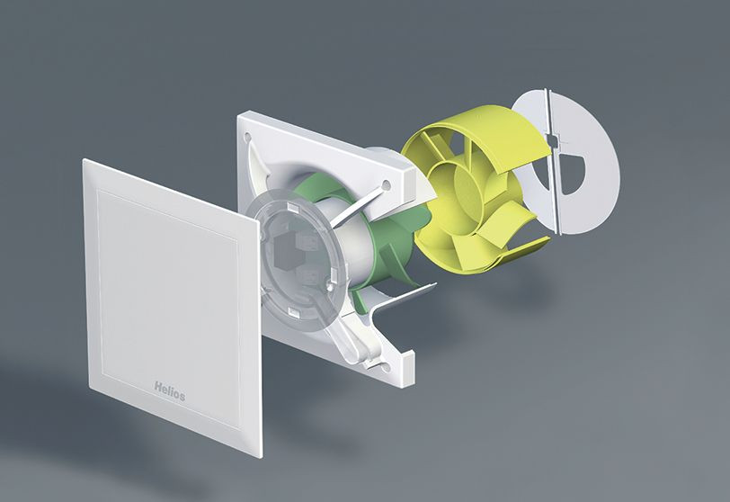

Na ogół realizuje się to, montując specjalne nasady hybrydowe - z wentylatorem, lecz nie blokujące przepływu grawitacyjnego - na zwieńczeniu komina. Można też używać wentylatora zamontowanego w pomieszczeniu takim jak łazienka i reagującego na wzrost wilgotności. Wymaga to jednak przemyślanego sposobu montażu.
- Dziękuję bardzo, moi znajomi założyli wentylator w łazience i skończyło się to jej zagrzybieniem. A przecież miało być lepiej.
- Tu właśnie wkraczamy w obszerną dziedzinę błędów popełnianych przy projektowaniu, wykonaniu i użytkowaniu wentylacji. Niech zgadnę, wentylator zamontowano w miejscu dotychczasowej, zwykłej kratki wentylacyjnej?
