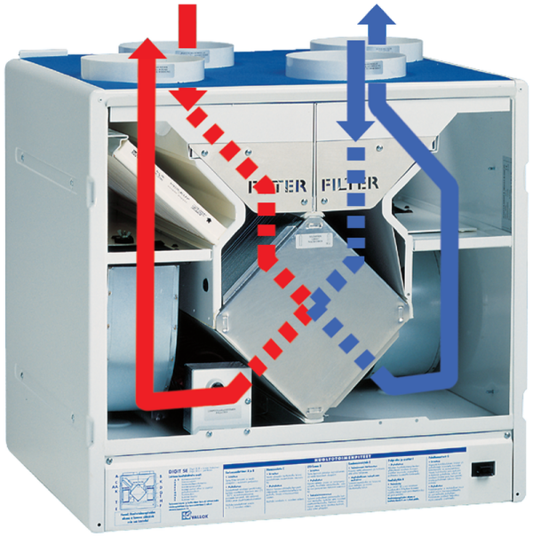

Zasada działania centrali z odzyskiem ciepła
Zasada działania centrali z odzyskiem ciepła jest bardzo prosta. Powietrze usuwane, zanim zostaje wyrzucone, oddaje swoje ciepło nawiewanemu z zewnątrz. Do tego właśnie jest potrzebny wymiennik ciepła. (fot. Venture Industries)

- Ależ nie, zaryzykowałbym raczej stwierdzenie, że największa różnica pomiędzy grawitacyjną i mechaniczną wentylacją nie tkwi wcale w możliwości odzysku ciepła. Tak się po prostu składa, że praktycznie tylko wymuszona wentylacja nawiewno-wywiewna pozwala na zastosowanie odzysku ciepła. I aż żal z tej opcji nie skorzystać, bo zasada jest tu bardzo prosta - zanim zużyte powietrze zostanie wyrzucone na zewnątrz, przepływa przez wymiennik ciepła, dzięki czemu zawarte w nim ciepło ogrzewa świeże powietrze nawiewane. Strumienie powietrza nawiewanego i wywiewanego nie mieszają się przy tym ze sobą.
