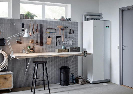

Powietrzna pompa ciepła NIBE w domu jednorodzinnym
dr inż. Małgorzata Smuczyńska
fot. NIBE-BIAWAR
