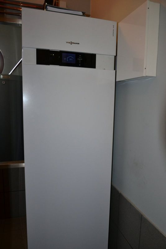

Parametry instalacji i urządzeń grzewczych: pompa ciepła - kompaktowa, typu solanka/woda, moc od 5,9 do 10 kW ze stojącym zasobnikiem c.w.u. o poj. 300 l; kocioł olejowy - moc 34,7 kW; żeliwny wkład kominkowy - moc 9 kW; grzejniki - płytowe i drabinkowe na ścianach; instalacja - wodna, pompowa z ogrzewaniem podłogowym (20% powierzchni budynku).

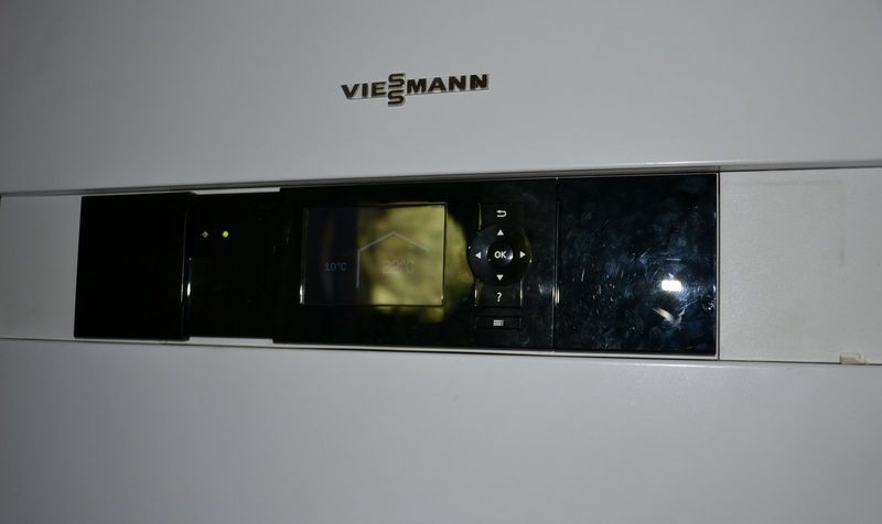

Sterowanie: automatyka pogodowa tak reguluje układ grzewczy, że w momencie nastania silniejszych mrozów, czyli w sytuacji, kiedy pompa ciepła nie jest już zdolna sama ogrzać domu do zadanej temperatury, automatycznie włącza kocioł na olej opałowy. Rachunki za prąd rozliczamy w drugiej taryfie, więc regulator zdalnie włącza urządzenia grzewcze w najkorzystniejszych godzinach.
Dla wnętrz ustaliliśmy temperaturę 22°C (w dzień) i 20°C (w nocy). Wodę użytkową podgrzewamy do 42°C. Dopiero po roku prób i różnych ustawień, wspólnie z serwisantami udało się nam optymalnie określić wskazania na regulatorze.

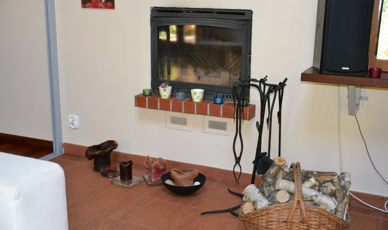

Decyzja: w okolicy nie było gazu z sieci, a my stawialiśmy dom w okresie, kiedy cena oleju opałowego była bardzo niska. W kotłowni umieściliśmy więc 2 zbiorniki na olej oraz odpowiedni kocioł. Przez kilka pierwszych lat było to opłacalne paliwo, jednak później wydatki na ogrzewanie zaczęły nas poważnie niepokoić, bo sięgały rocznie 10-12 tysięcy zł. Wkład kominkowy w salonie nie ma DGP, a ponadto mogliśmy w nim palić tylko wieczorem i w weekendy, więc nie przydawał się do zmniejszenia kosztów ogrzewania.

Pompa ciepła
Pompa ciepła została założona po 10 latach, by zmniejszyć koszty ogrzewania budynku

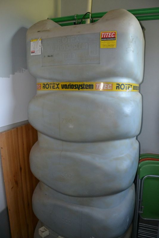

Zbiornik na olej opałowy o poj. 1000 l
Panel sterowania z wyświetlaczem, na pompie ciepła
Żeliwny wkład kominkowy bez DGP, o mocy 9 kW
Żeliwny wkład kominkowy bez DGP, o mocy 9 kW, umieszczono w centrum budynku

  • Planując system ogrzewania, wybraliśmy najlepszą opcję dla danego okresu. Kilkanaście lat temu olej był najtańszym i niemal bezobsługowym paliwem. Obecnie specjaliści rekomendują systemy z pompą ciepła, więc znowu dostosowaliśmy do aktualnie najkorzystniejszego wariantu. Choć zaraz po przeprowadzce, wiodło nam się dobrze i pokornie znosiliśmy rosnące ceny oleju, w końcu i my nie wytrzymaliśmy wysokich opłat. Zbuntowaliśmy się, kiedy przez grudzień i styczeń spaliliśmy olej za 4000 zł, a zima ciągle się rozkręcała. Obecnie olej potrzebny jest sporadycznie. Od napełnienia 1000-litrowego zbiornika w 2012 r., minęły już dwie zimy, a pozostało w nim jeszcze 300 l oleju.
