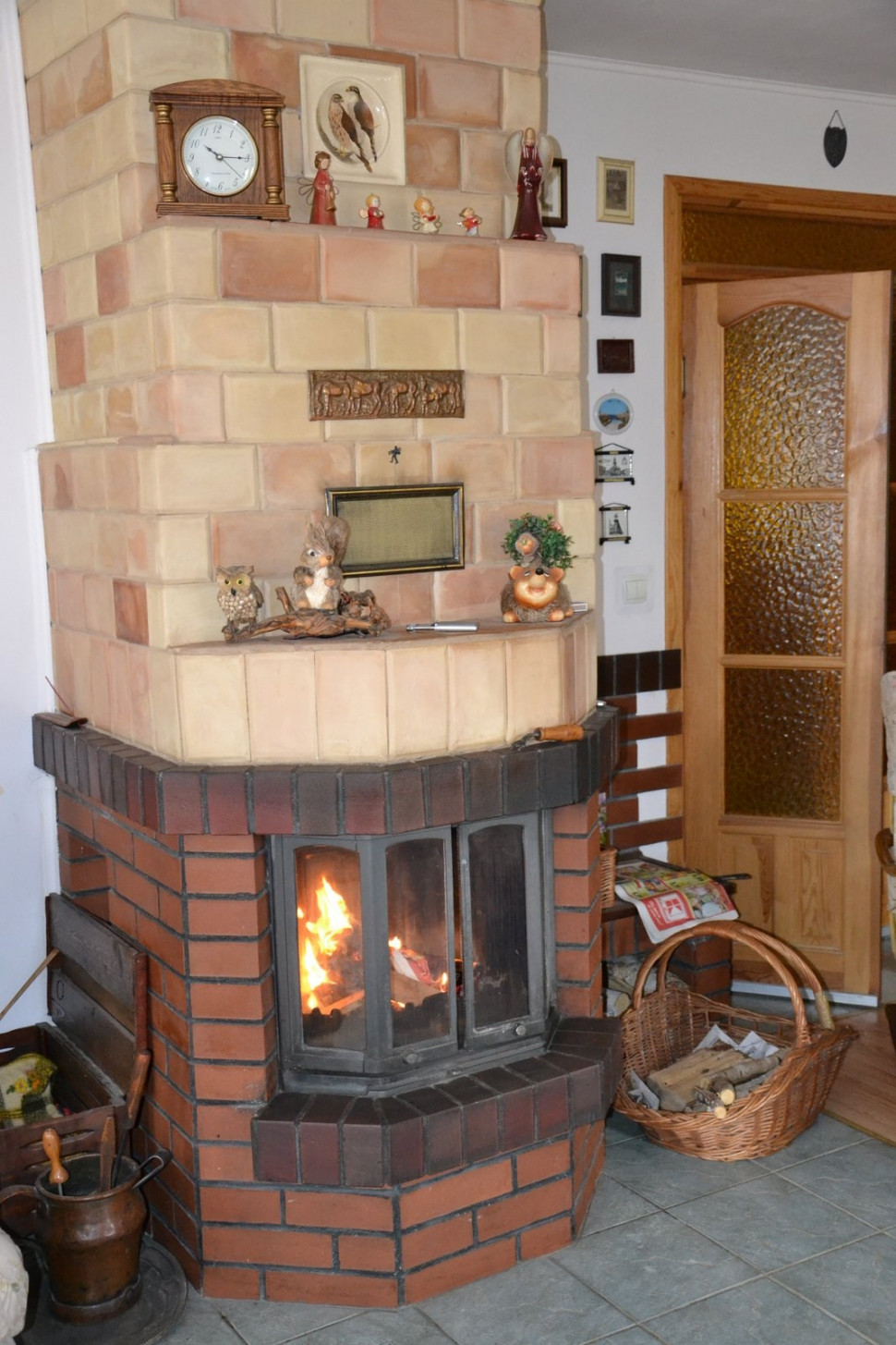

Kominek z żeliwnym wkładem po 5 latach obudowano cegłami szamotowymi

  • Początkowo wkład miał obudowę z płyt g-k i wełny mineralnej z aluminiowym ekranem. Po pięciu latach zbudowaliśmy nową z szamotowych kafli, by bardziej wykorzystać kominkowe ciepło. To był udany krok, choć kosztowny (zdun zamiast 3000 zł, "wyciągnął" od nas 6000 zł). Trzy lata temu, żeby uniknąć nocnego podkładania drewna, zamontowaliśmy klimatyzator z funkcją grzania. Jest sterowany elektronicznie, więc gdy rano schodzimy do pomieszczeń dziennych, są już nagrzane do 21°C.

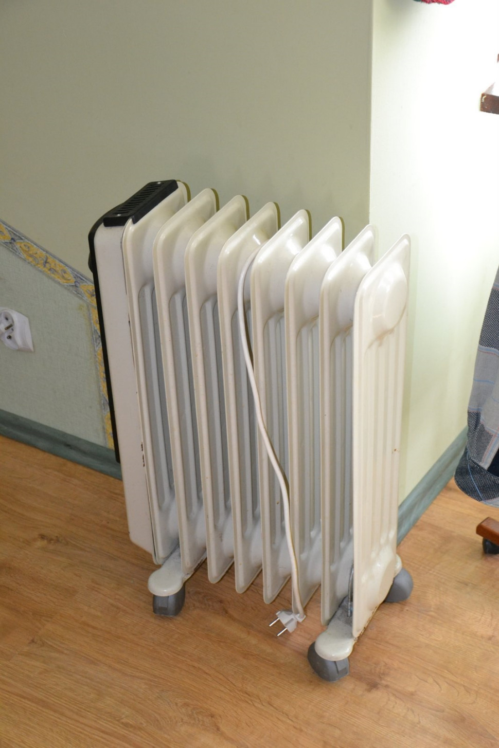

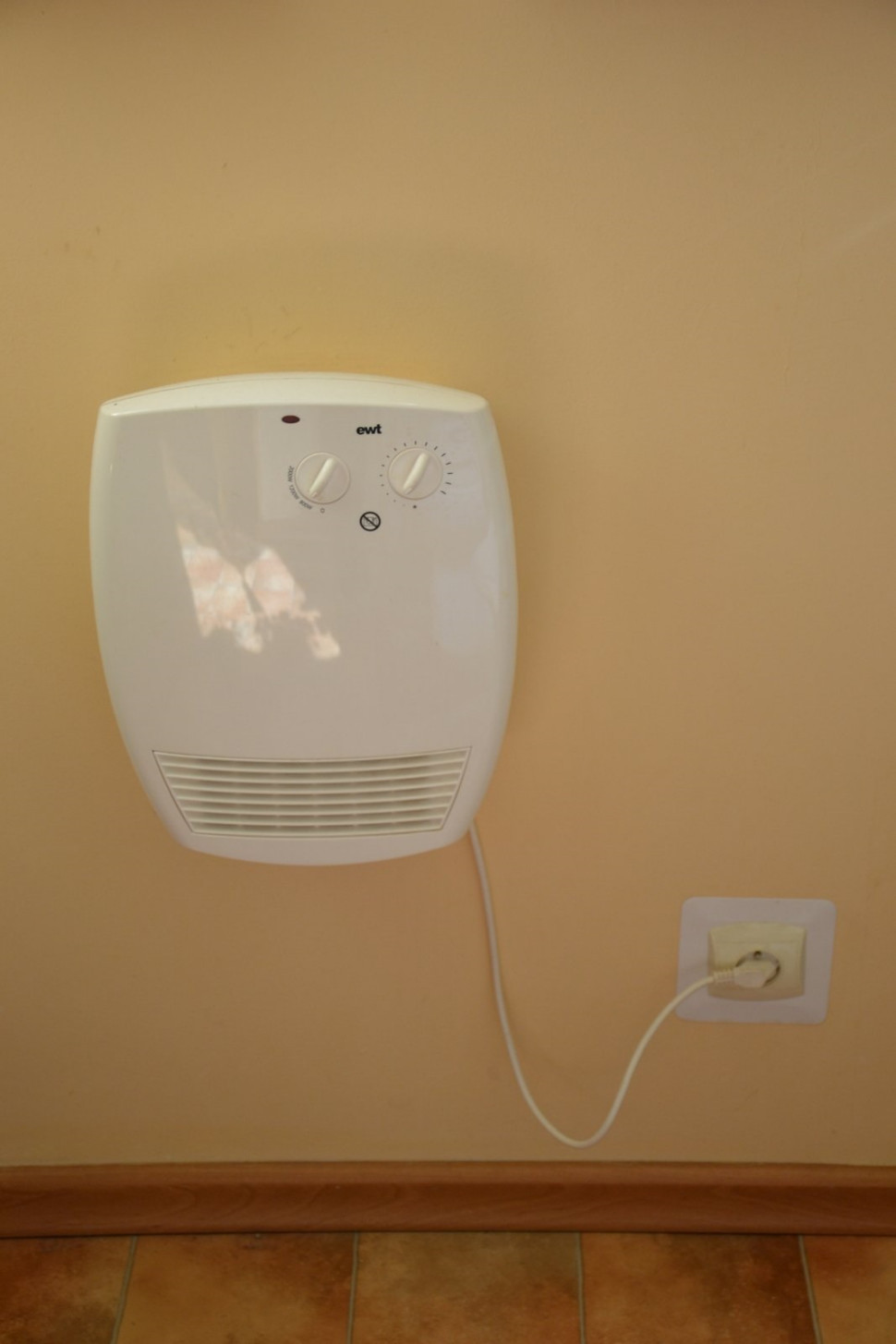

  • W wiatrołapie, przez który przebiegają rury hydrauliczne, musieliśmy zamontować grzejnik elektryczny, ponieważ zdarzało się, że rury zamarzały. Grzejnikami (olejowymi albo dmuchawami) dogrzewamy sypialnie i łazienki.
Grzejniki elektryczne pomagają ogrzać łazienki i sień
Grzejnik olejowy
Grzejnik olejowy wykorzystuje się w sypialni, kiedy system DGP nie wystarcza
