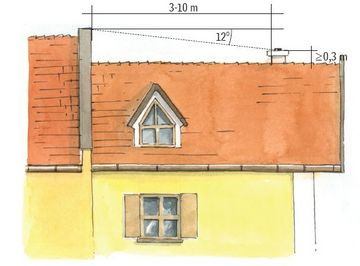

Nowo wybudowany lub wyremontowany komin musi mieć wyczystkę oraz odstojnik kondensatu z przewodem do odprowadzania skroplin. Jeśli komin nie jest prosty, w skośnych odcinkach muszą być zrobione otwory rewizyjne. Dla prawidłowego funkcjonowania tej konstrukcji bardzo ważna jest długość odcinka wyprowadzonego ponad dach. Zależy ona m.in. od najbliższego otoczenia domu oraz kształtu dachu. Komin powinien więc wystawać:
a) Nawet jeśli komin znajduje się w większym oddaleniu od przeszkody, trzeba uwzględnić jej obecność
Odległość komina od przeszkody - schemat
30 cm ponad kalenicę (a) – jeśli dach o nachyleniu powyżej 12° jest przykryty pokryciem niepalnym oraz w sytuacji, gdy przeszkoda znajduje się w odległości 3-10 m od komina, a linia poprowadzona od jej górnej płaszczyzny do wylotu komina ma nachylenie min. 12°;

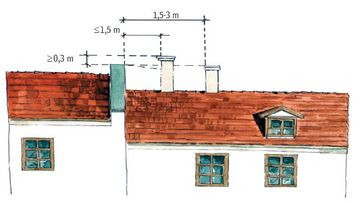

b) Wysokość wystającej nad dach części komina zależy od znajdujących się w pobliżu przeszkód i nachylenia dachu
Wysokość  komina zależy od przeszkód i nachylenia dachu
  • 30 cm ponad górną krawędź przeszkody (b) – jeśli nasz komin znajduje się od niej w odległości mniejszej niż 1,5 m;
  • 60 cm ponad kalenicę (b) – dla dachu o kącie nachylenia połaci nieprzekraczającym 12°, a jeśli pokrycie jest łatwopalne, nawet większym.
