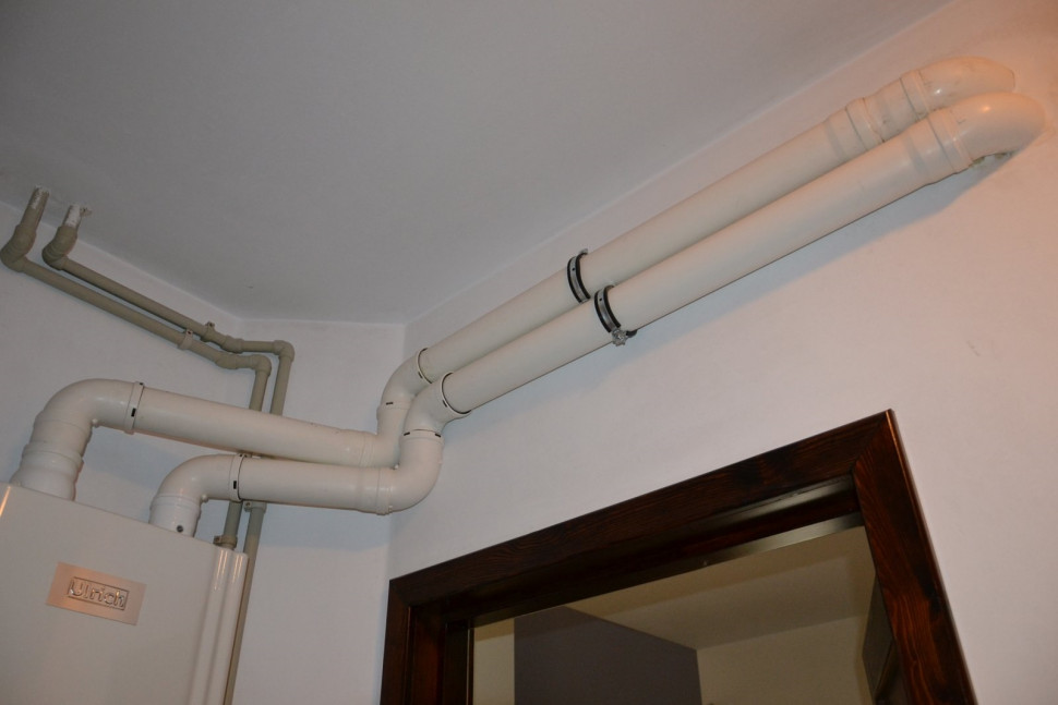

Rozprowadzenie rur od kondensacyjnego kotła gazowego do prefabrykowanego komina spalinowego

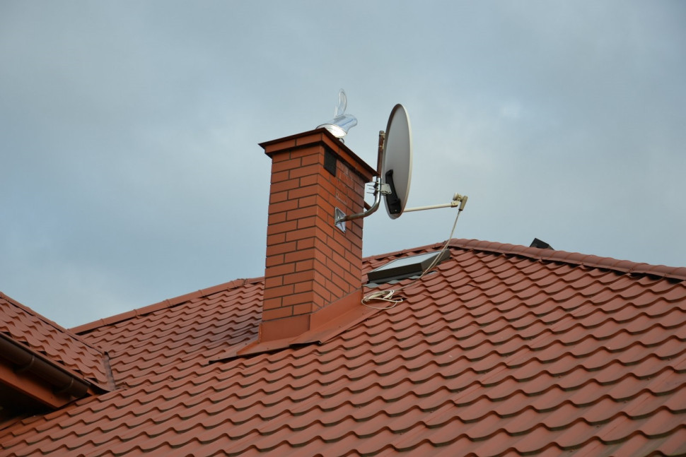

Prefabrykowane ceramiczne kominy nad połacią dachu obudowano płytkami klinkierowymi

Fragmenty kominów, wystające ponad dachem, otynkowałem, a potem obudowałem płytkami klinkierowymi, dobierając je do koloru blachodachówki.
Żałuję, że nie zastosowałem tam cegły klinkierowej, bo na kominie w kotłowni fugi między płytkami okazały się nieszczelne. Dlatego zabezpieczyłem całą obudowę komina szkłem wodnym, ale wygląda to nieszczególnie.
Zdarzyło się również, że woda z zacinającego deszczu dostała się do kominka wentylacyjnego i spłynęła elastyczną rurą na ścianę sypialni. Pojawił się mały zaciek.

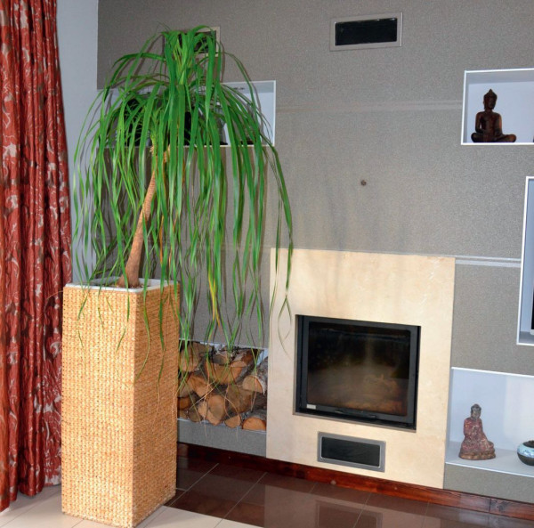

Kominek z płaszczem wodnym
Komin do kominka z płaszczem wodnym przesunięto w stronę tarasu, żeby wkład zmieścił się w zabudowie meblowej

Też odradzam okładania zewnętrznej części płytkami klinkierowymi.Już w następnym roku pojawią się pęknięcia na fugach pomiędzy płytkami. Przy zacinającym deszczu i nie tylko, woda przecieka po kominie na poddasze.
