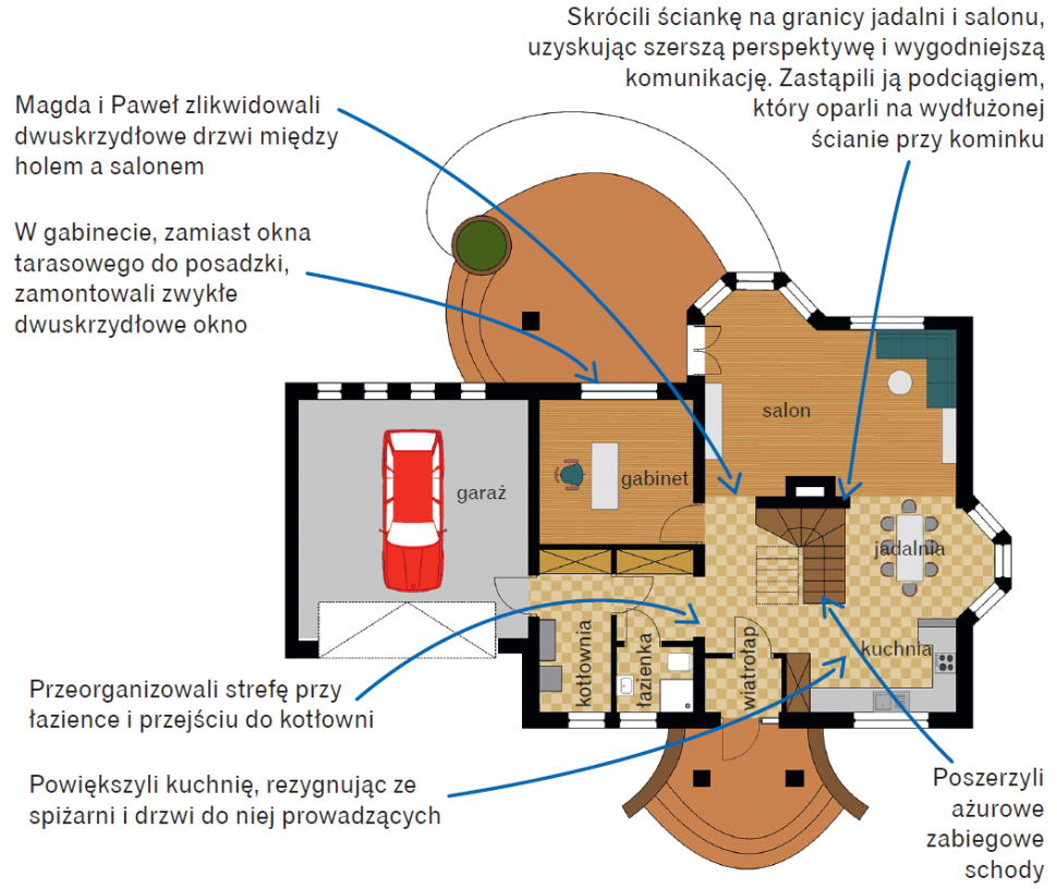

Para nie chciała postawić domu większego, niż 140 m2. Katalogowy projekt pod nazwą Orion II ma dokładnie taką powierzchnię użytkową, obejmującą parter i użytkowe poddasze, jednak przestrzeń u Magdy i Pawła powiększyła się do 160 m2, po podniesieniu ścianek kolankowych o 2 bloczki betonu komórkowego.
Zrobili to, kiedy na internetowych forach poznali opinie innych właścicieli, już po zrealizowaniu tego projektu, którzy uprzedzali, że nisko opadający skośny stropodach przeszkadza w codziennym korzystaniu z poddasza oraz zmniejsza funkcjonalność wnętrz. Jednocześnie para dopilnowała, żeby mimo podniesienia ścianek kolankowych, dom miał możliwie małą i zwartą kubaturę, a co za tym idzie - nie generował wysokich kosztów ogrzewania.

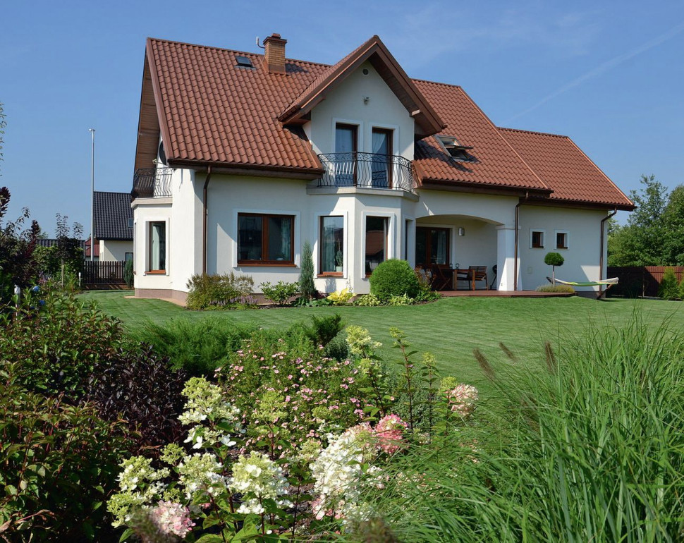

Tylna elewacja, taras i rozległy ogród
Tylna elewacja jest równie ozdobna, co frontowa. Wykusz stanowi integralną część salonu, a na balkon wychodzi się z pokoju córki i sypialni rodziców. Budynek z ciepłymi dwuwarstwowymi ścianami został zamknięty dobrze zaizolowanymi oknami, z sześciokomorowymi ramami z PVC i pakietem trzyszybowym

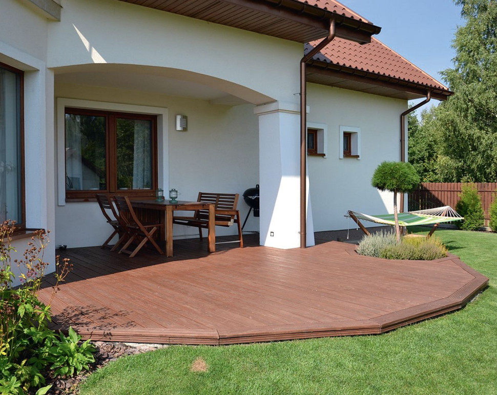

Taras wykończony ryflowanymi deskami z modrzewia syberyjskiego
Taras (25 m2) nie wymaga zamontowania markizy, bo jest skierowany na północny wschód. Paweł samodzielnie wykończył go ryflowanymi deskami z modrzewia syberyjskiego. Spora część znajduje się pod występem stropu, który osłania meble przed deszczem. Wadą lokalizacji jest duża odległość od kuchni

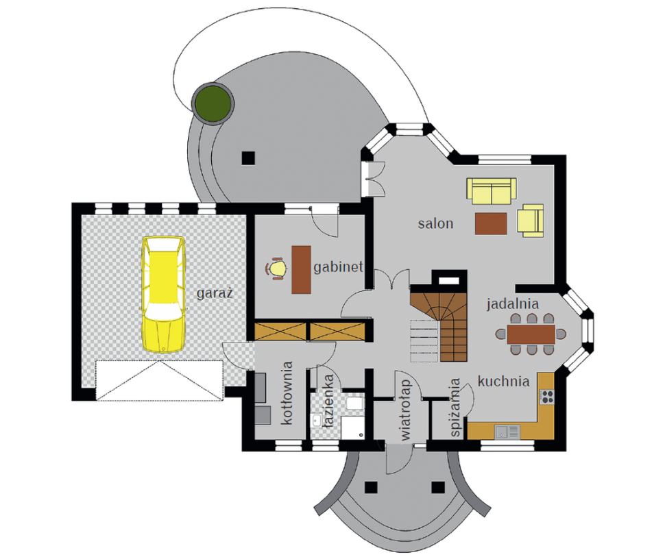

Projekt: Orion II, Dobre Domy Flak&Abramowicz; Rzut parteru i rzut parteru po modernizacji
Aby zaspokoić mieszkaniowe potrzeby, para wprowadziła zaledwie kilka zmian w wybranym projekcie. Koszt wzniesienia i wykończenia budynku oszacowała na 600 000 zł.

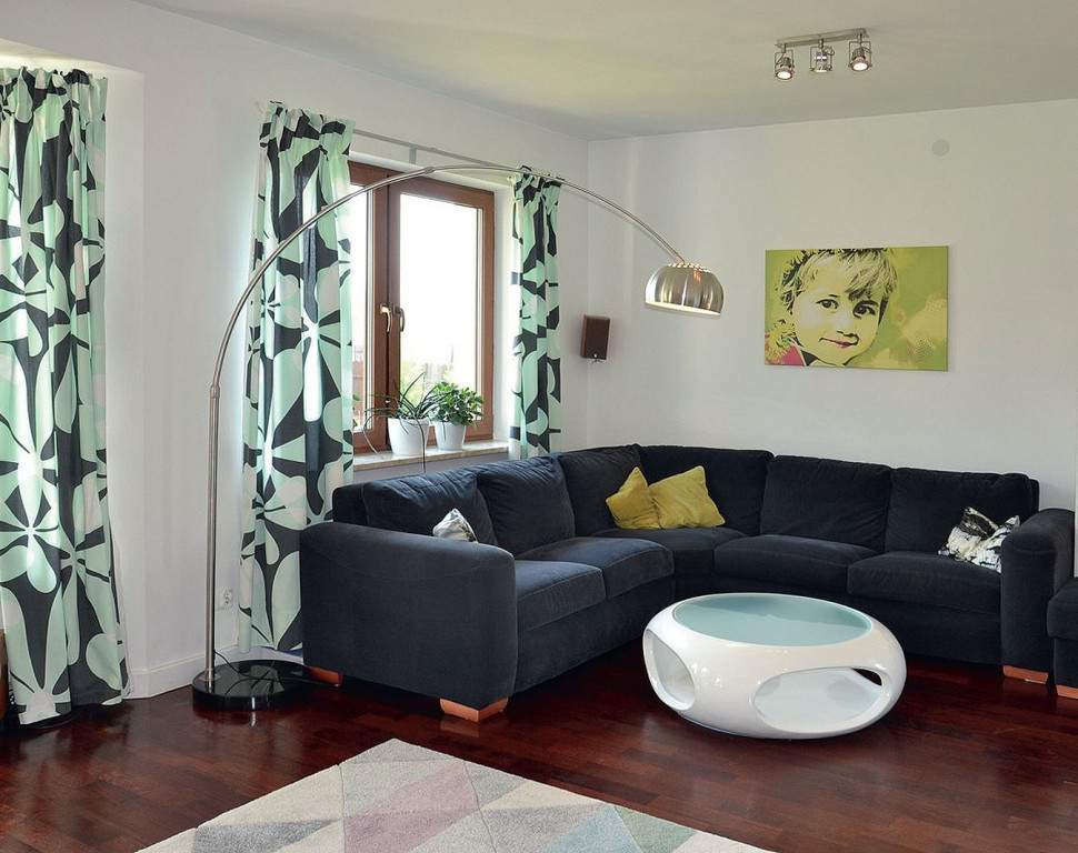

W salonie ułożono parkiet z drewna merbau
Na ciemny kolor parkietu z drewna merbau w salonie małżonkowie narzekali tylko w czasie wykańczania budynku, bo eksponował kurz i ślady butów. Obecnie parkiet nie jest uciążliwy w pielęgnacji. Raz w roku jest olejowany. Jako niepraktyczne para ocenia natomiast posadzki z polerowanego gresu, bo trzeba je myć jak okna

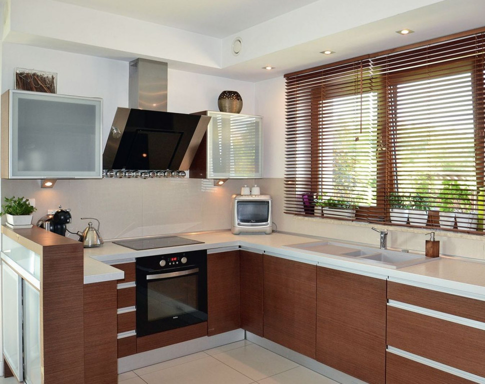

Kuchnia w kształcie litery U
Zrezygnowano z małej spiżarni, żeby powiększyć przestrzeń w kuchni. Ustawione w kształt litery U meble wykonano z płyt MDF, a fronty ofornirowano drewnem. Niestety, fornir odkleja się na półwyspie, sąsiadującym z jadalnią w wykuszu. Magda cieszy się, że szerokie okno w kuchni daje widok na wjazd
