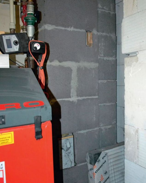

Fragment systemowego komina w kotłowni z wyczystką
Decyzja: wybrałem prefabrykowane kominy, ponieważ szybko się je wznosi i obecnie mają już przystępniejszą cenę, niż kilka lat temu. Stawiałem dom w technologii szkieletu drewnianego, dlatego bardzo zważałem na bezpieczeństwo przeciwpożarowe - systemowe izolowane wełną mineralną kominy gwarantowały mi to i kilkudziesięcioletnią trwałość.

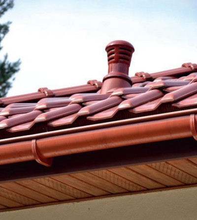

Uciekałem od budowania dużej ilości kominów, dlatego do dwóch głównych systemowych przewodów wentylacyjnych doprowadziłem rury elastyczne, obsługujące wentylację wszystkich pomieszczeń. Tylko w kuchni wyprowadziłem przez dach osobny kominek wentylacyjny.

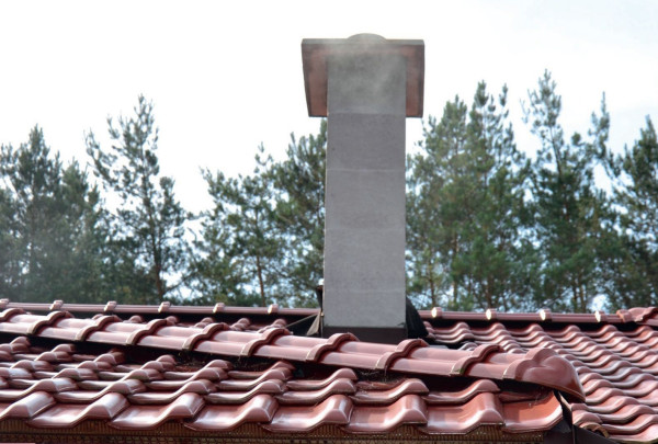

Komin w kotłowni
Komin w kotłowni zostanie zaopatrzony w stalowy "strażak", żeby dym nie ścielił się na pobliskim tarasie

Dwa prefabrykowane kominy zbudowaliśmy w jeden dzień. Robota szła szybko, bo gotowe elementy są duże i kominy dosłownie rosły w oczach. Wyloty kominów ponad dachem na razie zatarłem zaprawą tynkarską, ale wykończę ją specjalnym marmolitem na kominy, w kolorze identycznym jak na podmurówce domu. Zwykły tynk na pewno zacząłby w przyszłości odpadać, podobnie jak okładzina z płytek klinkierowych.
Założę stalowy "strażak" na komin w kotłowni, ponieważ chcę uniknąć opadania dymu na taras. Dym z węgla nie jest przyjemny - tym bardziej, że kocioł grzewczy pracuje non stop z powodu ogrzewania latem wody użytkowej. Planuję również przeniesienie wyczystki w kotłowni, bo po zamontowaniu dużego kotła z podajnikiem, znalazła się za wąskim przesmykiem, utworzonym przez kocioł i ścianę. Niefortunne położenia utrudnia mi wyjmowanie sadzy. Wyczystki w kotłowni i w salonie opróżniam kilka razy w roku.

Dachowy kominek wentylacyjny nad kuchnią
