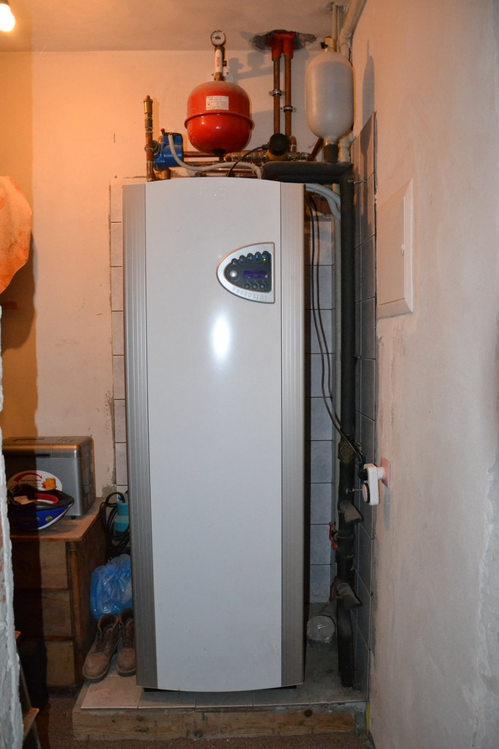

Pompa ciepła
Pompa ciepła współpracuje z wodnym ogrzewaniem podłogowym na dwóch kondygnacjach

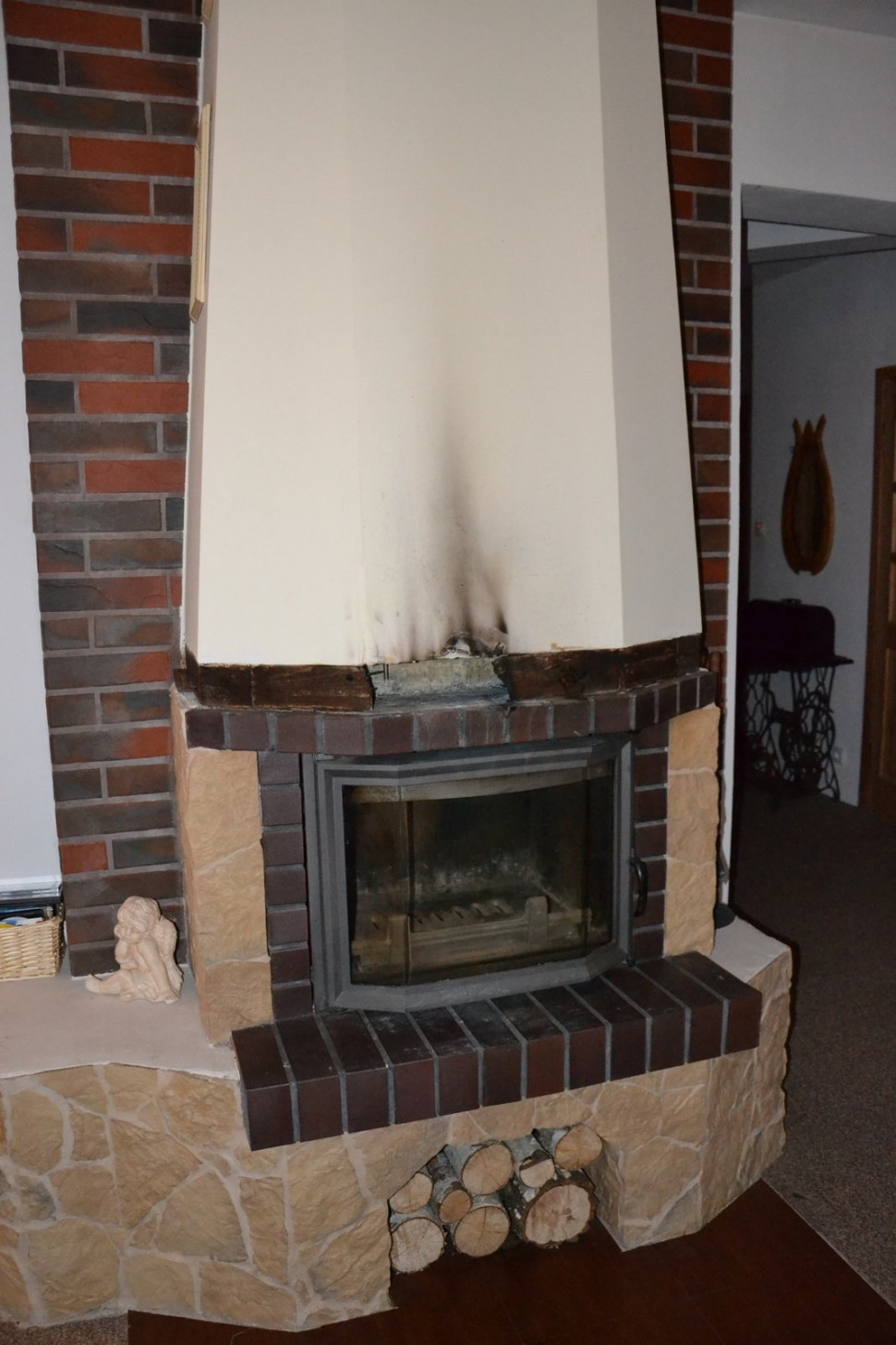

Obudowa nad żeliwnym wkładem kominkowym rozszczelniła się. Drewniana belka pod czopuchem zaczęła się tlić

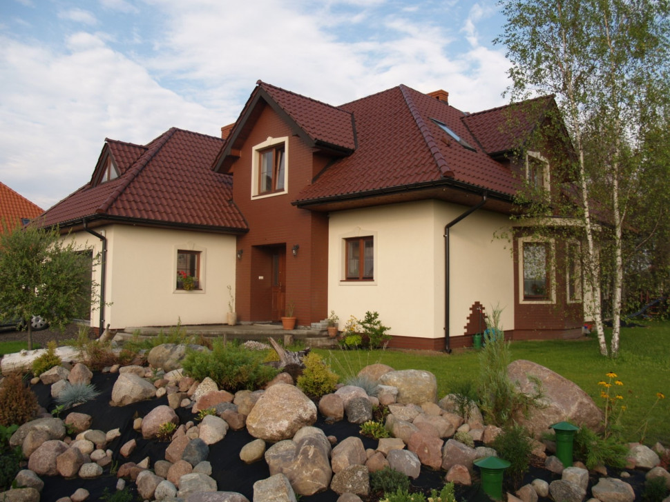

Ogródek skalny przed domem
W trakcie budowy domu powstała instalacja wentylacji mechanicznej z odzyskiem ciepła (ale jeszcze brakuje rekuperatora). Część instalacji znajduje się przed budynkiem, pod ogródkiem skalnym

  • Pompa ciepła jest efektywna i bezobsługowa. Przez 8 lat użytkowania zepsuł się tylko zawór poza pompą. Najlepiej pracuje, gdy nie ma dużych wahań temperatury na zewnątrz. Na parterze automatyczny sterownik utrzymuje 21°C, a na poddaszu 19°C. Jest to spowodowane rodzajem wykończenia podłóg i wychładzaniem się narożnych pokojów z lukarnami, mimo że zadbaliśmy o izolację dachu (wełna mineralna gr. 30 cm). W pokoju z wykładziną jest najchłodniej (różnica 2°C).
  • Podczas budowy domu położyliśmy instalację do wentylacji mechanicznej, ale zakup rekuperatora odłożyliśmy na przyszłość (kosztuje ok. 13 000 zł). Pompę obiegową podłączyliśmy do zegara, więc kiedy śpimy nie pracuje i nie wymusza krążenia c.w.u.
  • Kominek użytkujemy tylko okazyjnie. Działa niezależnie od reszty systemu grzewczego. Stoi w centrum parteru i nie ma DGP. Na początku br. rozszczelniła się izolacja obudowy nad kominkiem i gorące powietrze, buchające od nagrzanej komory wkładu, przez szczelinę w izolacji dotarło do drewnianej belki, na której opiera się obudowa (z płyt k-g i wełny z ekranem aluminiowym). Belka zaczęła się tlić. Wieczorem poczuliśmy zapach dymu i wygasiliśmy ogień w kominku. Poszliśmy spać, ale w nocy obudził nas gęsty dym, który wypełniał wnętrza. Odradzamy stosowanie w obudowie kominka drewna! To niebezpieczne.
