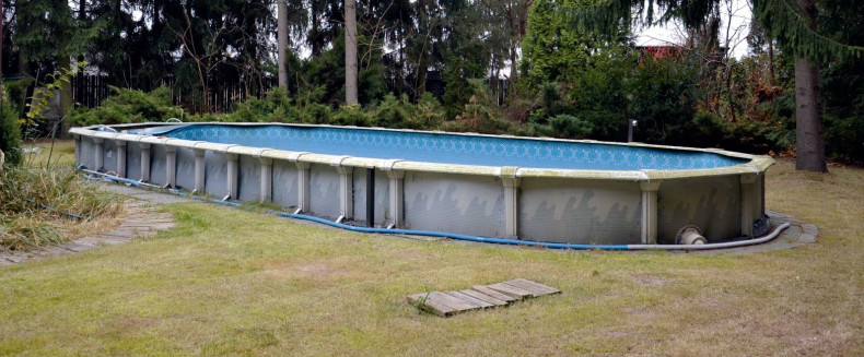

Basen zewnętrzny
Głównym celem zastosowania kolektorów było ogrzanie wody w dużym basenie pod gołym niebem

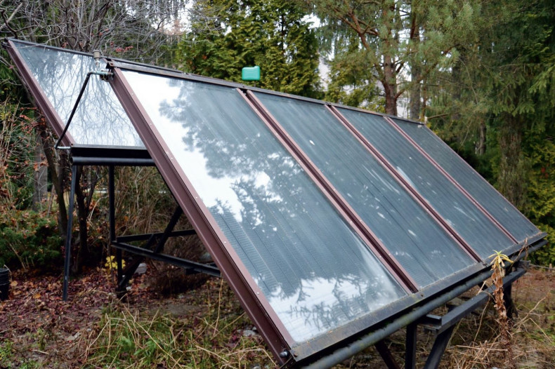

Panele kolektorów umieszcze w ogrodzie na obrotowym stelażu z metalowych kątowników
Panele kolektorów umieszczono w ogrodzie na obrotowym stelażu z metalowych kątowników

  • Kolektory funkcjonują od 1997 r. czyli już 15 lat. Pod względem technicznym nadal są sprawne. Uszkodził się tylko obrotowy element stelaża, na którym stoją. Można je obracać ręcznie, ale wcześniej stelaż obracał się automatycznie o wyznaczonych na zegarze godzinach. Planuję naprawę stelaża.
  • Nie umieściłem paneli na dachu ze względu na ich dużą powierzchnię oraz nie chcąc zakłócić architektury domu z elementami stylu Tudor, z witrażami w oknach i charakterystycznym belkowaniem. Zbudowałem dla nich wolno stojący i obrotowy stelaż z metalowych kątowników. Ustawiłem go w narożniku ogrodu. Celowo wybrałem słoneczną polanę osłoniętą drzewami, by nie widzieć go z wnętrz domu i z ogrodu. Uznaliśmy z żoną, że stelaż z kolektorami zakłóci widoki na działce. Drzewa formujemy, by nie zacieniały paneli. Na wszelki wypadek warto odsunąć panele od drogi. U nas wandale próbowali stłuc je kamieniami. Nie udało się, bo mają specjalne szyby, ale to zdarzenie trochę nas zaniepokoiło.
  • Kolektory pozwalają ogrzać 67,5 m3 wody w basenie do 28°C. Zdarzyło się, że już 1 kwietnia zażywaliśmy kąpieli w ogrodzie. To była spora niespodzianka dla dzieci! Jednak zazwyczaj sezon kąpielowy, w komforcie cieplnym, rozciąga się między początkiem maja a połową września. Na zimę spuszczam wodę z instalacji solarnej (u nas czynnikiem roboczym jest woda, a nie glikol). Dwa lata temu nie spuściłem wody na czas i jeden z paneli uszkodził się.
  • Instalacja solarna ma 25 m długości i biegnie w ziemi. Rury osłoniłem trzema warstwami otuliny, a potem umieściłem w rurze kanalizacyjnej z PVC. To się sprawdziło. W lecie zużywamy zaledwie 20 m3 gazu, do gotowania. Po zużyciu się istniejących kolektorów pewnie założę następne, ale pomyślę o nowocześniejszym typie i skorzystaniu z dotacji.
