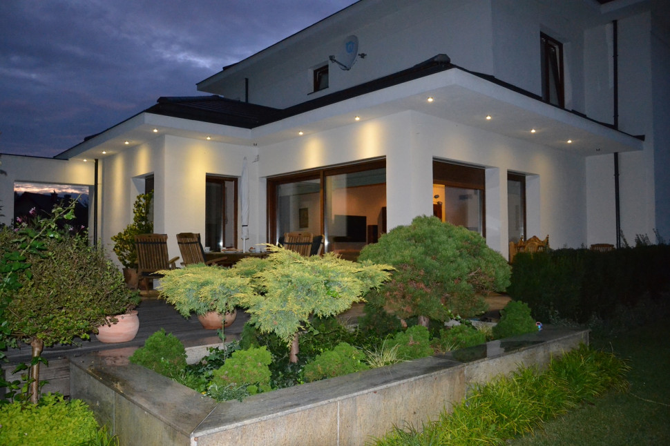

W gzymsie nad tarasem zamontowano oczka z diodami LED
W gzymsie nad tarasem zamontowano oczka z diodami LED.

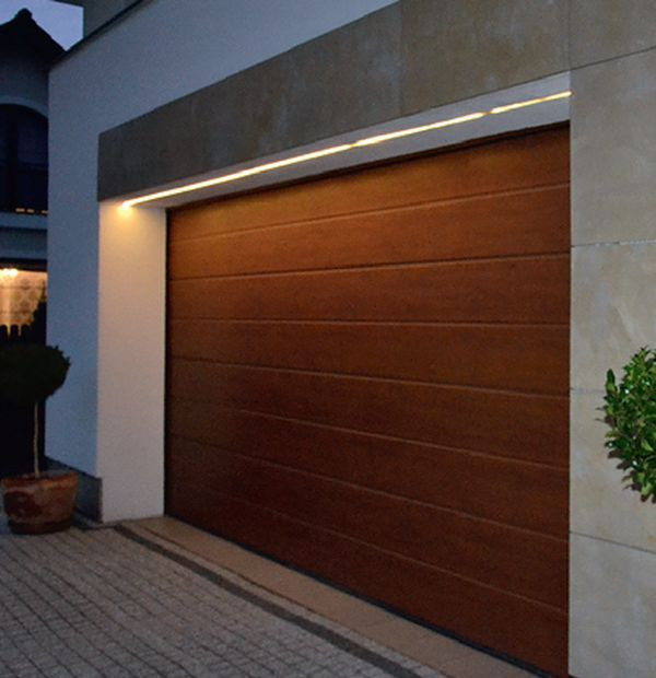

Taśma LED nad wjazdem do garażu sprawdza się pod względem użytkowym i dekoracyjnym
Taśma LED nad wjazdem do garażu sprawdza się pod względem użytkowym i dekoracyjnym.

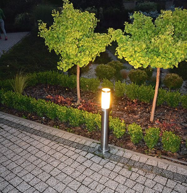

Wzdłuż podjazdu do garażu i w strefie wejściowej zamontowano lampy-słupki o wys. 80 cm, z czujnikami zmierzchu
Wzdłuż podjazdu do garażu i w strefie wejściowej zamontowano lampy-słupki o wys. 80 cm, z czujnikami zmierzchu.

  • Oczka wpuszczone w gzymsy rzucają w dół delikatnie i rozproszone światło. Jest nastrojowo, jednocześnie tam, gdzie potrzeba, widno. Do tej pory mąż wymieniał w nich kilka przepalonych diod LED. Znajdują się wysoko, więc musi używać drabiny. Liczba opraw nad tarasem jest dostateczna i górne światło daje radę, jedyna wada - gdybyśmy chcieli zamontować markizę, zasłoniłaby je. Pierwotnie nad głównym wejściem zaprojektowaliśmy światło w następujący sposób - jedno z trzech oczek miało reagować na zmierzch, a dwa pozostałe tylko na ręczny impuls z łącznika w wiatrołapie. Ale układ z czujnikiem zmierzchu nie działa i musimy włączać go sami. Elektryk powinien to naprawić. Do oświetlenia wjazdu do garażu celowo kupiliśmy wysokiej jakości taśmę LED. Działa już 6 lat.
  • Lampy-słupki w ogrodzie zamontowaliśmy na betonowych postumentach o głębokości 30 cm, elektryk połączył je szeregowo. Żarówki z czujnikiem zmierzchu przetrwały kilka lat, ale od jakiegoś czasu nie działają. Elementy oprawy z tworzywa sztucznego popękały, dlatego zamierzamy zmodernizować to oświetlenie. Być może kupimy dobrej jakości lampy solarne - podobno pojawiły się lepsze wyroby. Jeśli nie znajdziemy odpowiednich, poszukamy ładnych i porządnie wykonanych opraw na prąd i z czujnikiem zmierzchu. Lampa z czujnikiem ruchu jest bardzo praktyczna przy wyjściu gospodarczym.
