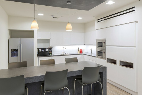

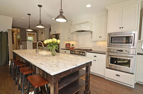

Instalacja oświetlenia w kuchni
Miejsce, gdzie spędzamy dużo czasu. Tutaj również niezbędne jest oświetlenie komunikacyjne. Jednak podczas przygotowywania potraw konieczne jest drugie, o wiele silniejsze oświetlenie ogólne pomieszczenia, zapewniające nam szybką orientację w całej przestrzeni. Ponadto pożądanym jest oświetlenie robocze, zapewniające dobrą widoczność blatów szafek oraz kuchenki. Uwaga! Nie może ono zniekształcać barw ani wywoływać efektu stroboskopowego! Wykonywane jest najczęściej w wersji pod wiszącymi szafkami. Same zaś szafki tak samo często są podświetlane, szczególnie jeśli są to witryny. Dla dekoracji można też dodawać najróżniejsze warianty oświetlenia np. gzymsów.
Oświetlenie w kuchni
Fot: K2 Space / Foter.com / CC BY
Łączniki obwodów dodatkowego oświetlenia winny znajdować się w miejscu dogodnym, czyli w pobliżu lamp, jednak ważną zasadą jest, aby wszystkie obwody oświetlenia można było wyłączać również przy drzwiach, czyli obok wyłącznika oświetlenia komunikacyjnego!
fot.: highmarkb / Foter.com / CC BY

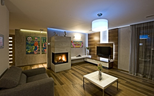

Instalacja oświetlenia w salonie i bawialni
Oświetlenie kominka i telewizora
Aranżacja wnętrz Excellent Design (fot. Studio Atrium)

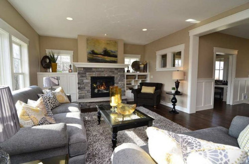

Najczęściej to w tym pomieszczeniu koncentruje się życie rodzinne i towarzyskie. Dlatego też, funkcje oświetlenia komunikacyjnego i ogólnego, przeważnie są w nim połączone. Z tych właśnie powodów tutaj najczęściej stosuje się różne sposoby regulacji natężenia oświetlenia, od podziału instalacji na kilka niezależnych sekcji, przez zastosowanie różnej wersji ściemniaczy, aż do systemów zupełnie prototypowych, wykonanie których zależne jest jedynie od wyobraźni i możliwości inwestorów.
Warto jednak przy tym zachować kilka zasad. Otóż oświetlenie stołu winno być regulowane, by umożliwiało wyeksponowanie podawanych potraw, ale też w innych sytuacjach pozwalało na spokojny odpoczynek na przykład przy kawie. Jeśli w salonie przewidujemy swój kącik relaksowy, to pożądanym byłoby przewidzieć w tym miejscu jakąś dyskretną lampkę, na przykład do czytania gazety lub książki.
Oświetlenie salonu
Fot.: highmarkb / Foter.com / CC BY
Nie ostatnią z potrzeb, byłaby również lampka oświetlająca planowany kominek. Ogień w nim płonący dużo traci ze swojego uroku w intensywnym, głównym oświetleniu. Warto więc przewidzieć dodatkowe lampy przeznaczone do takich, lub podobnych celów. Na przykład podświetlenia jakichś eksponatów, na które chcemy zwrócić uwagę odwiedzających nas gości, czy też oświetlenie telewizyjne. To wszystko wymaga jednak starannego zaplanowania instalacji, gdyż niedoróbki będą nam uprzykrzały życie przez wiele lat! Należy przede wszystkim nie zapominać, że jeśli umieszczamy jakieś łączniki przy konkretnym źródle światła, to należy przeanalizować również wyłączanie obwodów przy drzwiach wejściowych.

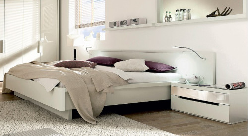

Instalacja oświetlenia w sypialni
Oprócz głównego i zarazem komunikacyjnego, przeważnie z możliwością ściemniania, warto przewidzieć zainstalowanie lamp po obydwu stronach łóżka, przy czym obydwie lampy powinny mieć możliwość załączania z obydwu jego stron. Przydatne jest również indywidualne oświetlenie toaletki lampami o większej mocy i wysokiej wierności oddawania barw.
Należy też przewidzieć zainstalowanie oświetlenia telewizyjnego, niezależnie od tego, czy początkowo telewizor w sypialni będzie. Wszystkie rodzaje oświetlenia powinny mieć możliwość wyłączania przy łóżku.
Nowoczesne łóżko Cutaro marki Hülsta wyposażone w zagłówek z oświetleniem.
Nowoczesne łóżko Cutaro marki Hülsta wyposażone w zagłówek z oświetleniem. Fot. ASYMETRIA STUDIO
