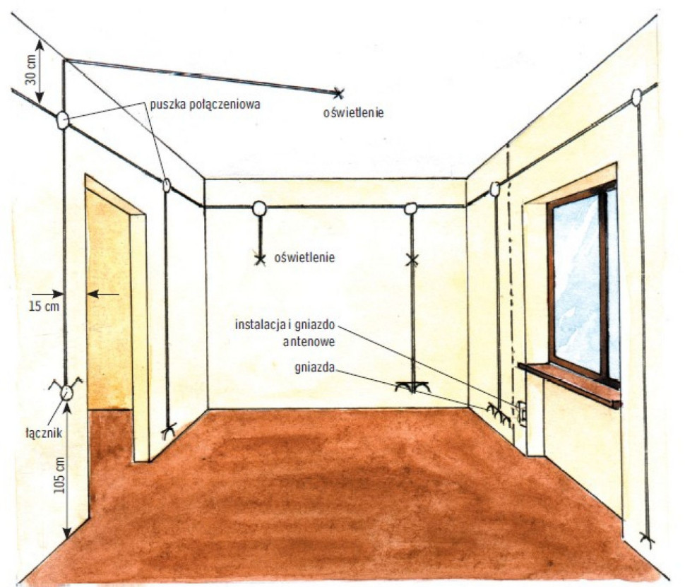

Instalacja elektryczna z zastosowaniem puszek - schemat

Jednak tak naprawdę, tutaj nie chodzi o mój wstyd, chociaż czułbym się mało komfortowo, gdybym ze swoją wiedzą wciskał kit klientom. Po prostu wiem z doświadczenia, że sposób wykonywania instalacji przedstawiony na rysunku ma szereg niedogodności oraz zwyczajnych wad, utrudniających życie zarówno przyszłemu użytkownikowi, jak i, nie czarujmy się, również wykonawcy i, już później, sprawdzającym elektrykom – pomiarowcom.
Aby to udowodnić, spójrzmy na rysunek. Widzimy na nim jakieś pomieszczenie, w którym położono instalacje oświetlenia oraz gniazdek wtyczkowych. Przewody zasilające (przewody, nie kable!) poprowadzone są w ścianach pod sufitem, łączenia i rozgałęzienia wykonano w puszkach (tutaj jest ich aż sześć), odejścia do wyłączników i gniazd poprowadzono w strefach dozwolonych. Zakładając, że rozdzielono przewody zasilające obwodów oświetlenia i gniazd, to instalacja wygląda na poprawną. Co zatem jest w niej złe?
Instalacja elektryczna w puszkach - punkt widzenia inwestora
Pierwsza kwestia. W ścianach mamy sześć puszek rozdzielczych z pokrywkami, których widok będzie zatruwał życie gospodyni każdego dnia! Tak, tak! Nie śmiejcie się, to nie żart! To był dla mnie koronny argument w dawnych latach, kiedy inny sposób wykonawstwa był jeszcze nowością, ludzie go nie rozumieli, ale pani domu zawsze reagowała na problem estetyki.
Druga. We wszystkich tych puszkach, przewody są łączone. A z połączeniami bywa różnie (opiszę to innym razem), czasami jednak zawodzą. Tylko co zrobić, jeśli puszka właśnie jest zastawiona szafą? No i nie wiadomo w dodatku która to puszka! Trzeba sprawdzać wszystkie, może także w innych pomieszczeniach... Kto takiej historii nie przeżył sam, ten nie uwierzy, że poszukiwanie awarii może trwać kilka dni. Tyle czasu będzie wymagało przestawianie mebli, a potem ponowne ustawianie i sprzątanie. Zaś farby oderwanej od pokrywek już się nie przyklei i taka pokrywkowa plama jeszcze długo będzie ozdabiała ścianę, aż do kolejnego malowania.
Trzecia kwestia. Nie należy zapominać, że prawnym obowiązkiem właściciela/zarządcy obiektu jest poddanie instalacji okresowej kontroli, co pięć lat. A elektryk przeprowadzający pomiary ma obowiązek skontrolowania również połączeń w takich puszkach. Czyli to samo. Pokrywki puszek tracą farbę. I proszę mi nie mówić, że nikt przeglądów nie robi, bo firmy ubezpieczeniowe dawno o tym wiedzą i na przykład w razie pożaru od instalacji elektrycznej, nie wypłacają odszkodowania, jeśli właściciel nie ma protokołów z obowiązkowych kontroli.
Czwarta sprawa. Ilość prowadzonych pionowo przewodów znacznie ogranicza powierzchnię ścian do dyspozycji, gdzie nie wolno wiercić, ani wbijać gwoździka na obrazek. Niby mała rzecz, a uszkodzeń przewodów z tego powodu jest cała masa.
No i po piąte. Wprowadzenie jakiejkolwiek zmiany w instalacji, próba dodania jakiejś nowej lampki czy gniazdka, będzie się wiązała z bardzo widocznymi śladami na ścianach, takimi nie do ukrycia lub zamaskowania. Dostęp do wszystkich przewodów zasilających istnieje tylko tam, w puszkach pod sufitem i tylko z nich możemy skorzystać. A pomysłów na zmiany z biegiem czasu miewamy wiele, chyba każdy to przyzna. Niestety, w podobnej konfiguracji nie ma innej możliwości, dlatego przeważnie trzeba zaczekać do remontu, aby wnętrza miały jednak jakiś wygląd.
Instalacja elektryczna w puszkach - punkt widzenia elektryka wykonawcy
Puszki łączeniowe w ścianie, dwadzieścia centymetrów od sufitu, są pierwszym miejscem gdzie elektryk traci zapał, a mocne postanowienie, że zrobi instalację idealnie, słabnie i gdzieś się rozpływa we mgle. Kto nie próbował tego robić, ten nie zrozumie. Trzeba stać na wysokiej drabinie z głową pochyloną pod dziwnym kątem, bo sufit nie pozwala jej wyprostować. Oczy przekazują nam wtedy skrzywiony obraz rzeczywistości, ręce ma się przez cały czas uniesione, w nich jakieś narzędzia i w ściennym otworze o średnicy 90 mm próbuje się coś łączyć, a potem ułożyć, aby się zmieściło.
Nogi drżą na szczeblach drabiny, nic nie jest stabilne... więc jak to zrobić dobrze i być pewnym tego co się czyni? Owszem, pierwszych dziesięć puszek jakoś jeszcze pójdzie, a co dalej? Przecież ręce same opadają! Poza tym elektryk ma wprawdzie pas na narzędzia, ale spróbujcie zmieścić w nim wszystkie, które są wtedy niezbędne! Chyba że to jest pseudo-elektryk, który koszulkę przewodu nacina nożem a żyły skręca kombinerkami i owija taśmą izolacyjną.
Wracając do puszek, jest w nich mnogość pojedynczych przewodów, czasem nawet kilkanaście, kolory się powtarzają, jak się nie pomylić w tym wszystkim? Jak połączyć właściwie? Schodzić z drabiny i sprawdzać? Można, tylko nie zdajecie sobie sprawy, ile to pochłania czasu i wysiłku. W dodatku światło przeważnie jest takie, jak to na budowie, czyli oszczędnościowe, bo inwestor nie lubi płacić wysokich rachunków…
Kiedy pierwszy raz usłyszałem o nowym sposobie wykonywania instalacji elektrycznej, o instalacji bezpuszkowej i kiedy mi ten sposób zademonstrowano, wiedziałem, że nawet wołami nie dam się już zaciągnąć na dawne drogi. I powiem jeszcze jedno. Od tamtego czasu nie miałem żadnej reklamacji od klienta! Nowe zasady zapewniają wręcz automatycznie o wiele lepszą jakość wykonawstwa, definitywnie eliminując z instalacji jej najsłabsze punkty, czyli miejsca najczęściej występujących uprzednio usterek.
