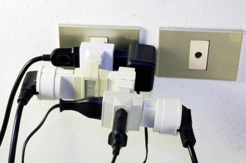

Zaplanuj gniazdko w każdym rogu pokoju
Domowa codzienność pokazuje, że gniazdko elektryczne w jednym, czy w dwóch rogach pokoju, to zdecydowanie za mało, aby podpiąć do prądu wszystko, co potrzeba. Najczęściej stosowanym rozwiązaniem tego problemu są przedłużacze. Tyle tylko, że te są nieestetyczne, schowane za meble bywają trudno dostępne, a ukryte pod wykładziną mogą doprowadzić do przegrzania i pożaru.
Tych problemów można uniknąć instalując - przy okazji budowy lub remontu - gniazdka w każdym rogu pokoju. Dzięki temu zyskuje się swobodny dostęp do sieci elektrycznej, wnętrza można aranżować w dowolny sposób (bez ograniczeń związanych z rozmieszczeniem gniazd), a z podłogi znikają nieestetyczne i niebezpieczne kable oraz przedłużacze.
