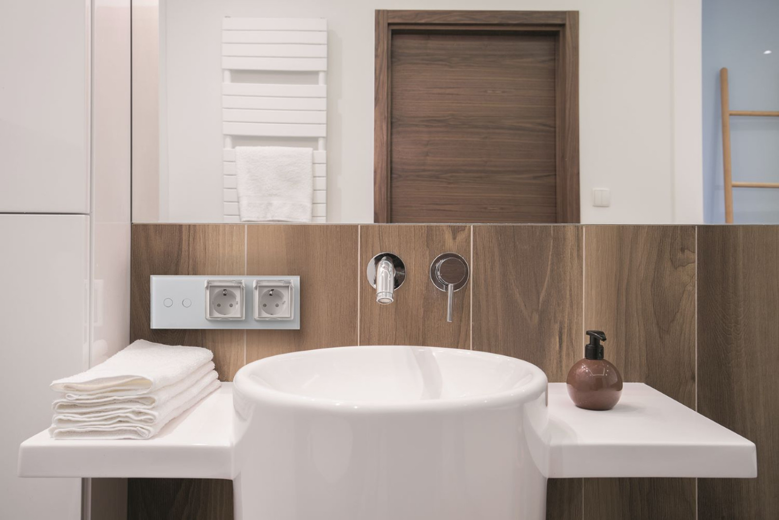

gniazdka do łazienki IP44
Do łazienki i kuchni przeznaczone są gniazda z hermetyczną pokrywą, o klasie szczelności IP44, fot. LIVOLO

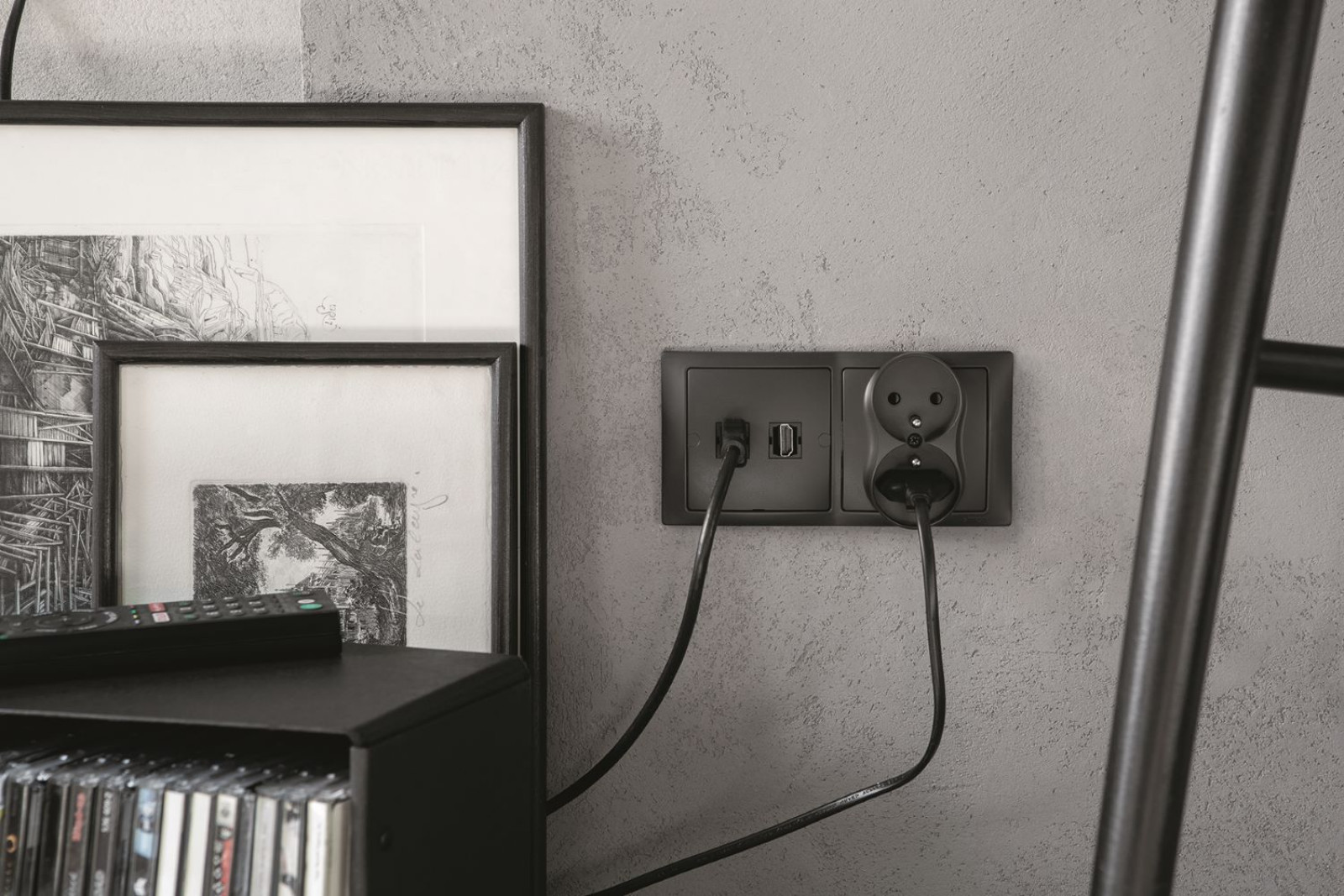

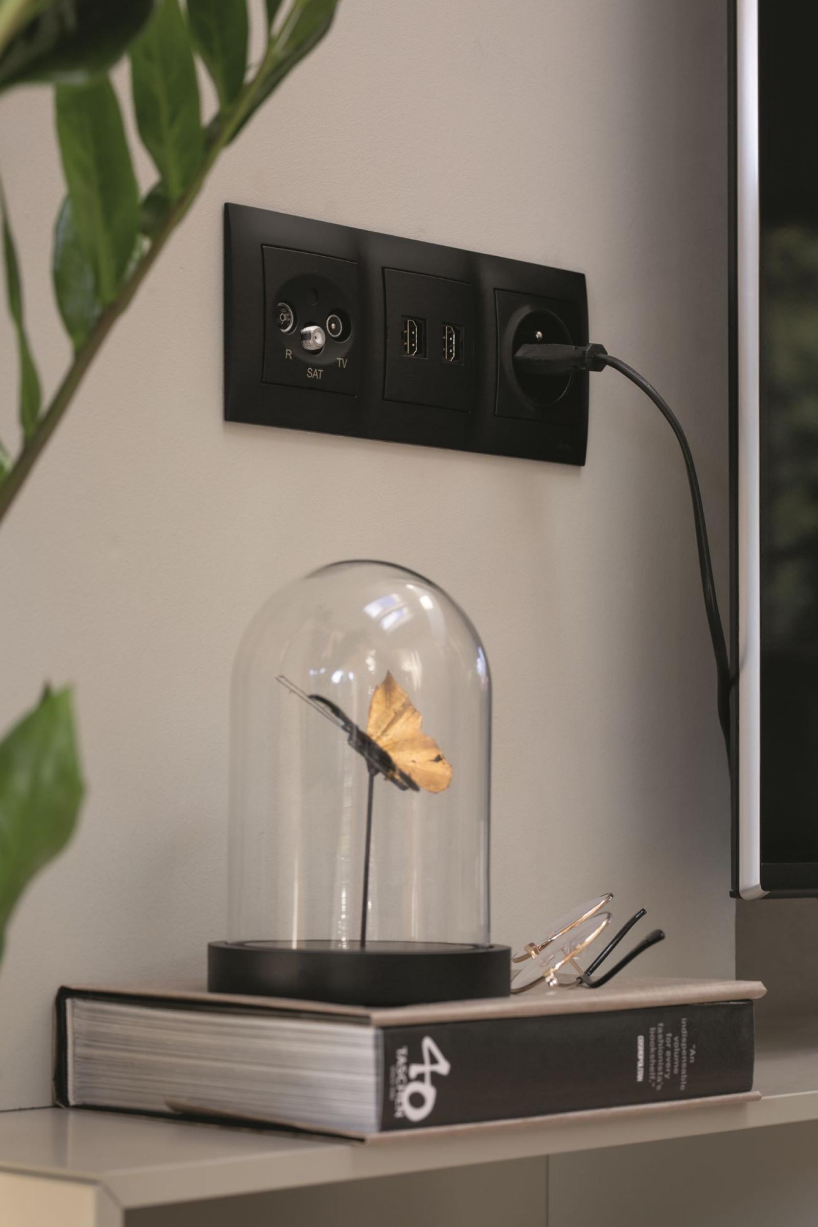

gniazdko hdmi
W nowoczesnych budynkach nie powinno zabraknąć gniazd HDMI czy antenowych, fot. KONTAKT-SIMON

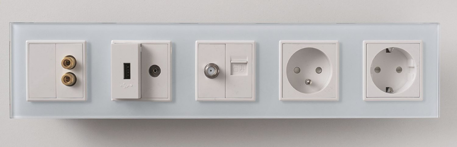

W przypadku, gdy kilka gniazd czy łączników trzeba zainstalować blisko siebie (np. przy kinie domowym), grupuje się je w pionowy lub poziomy blok, montując urządzenia w puszkach kilkusekcyjnych i osłaniając wspólną ramką (wielokrotną). W ten sposób zajmują mniej miejsca na ścianie i prezentują się znacznie korzystniej. Dzięki temu np. w poczwórnej ramce można zamontować gniazda zasilające do TV i sprzętu audio, gniazdo antenowe i złącze sieci komputerowej. Zewnętrzne panele łatwo jest wymienić na inny wzór. Montaż osprzętu w puszkach kilkusekcyjnych najlepiej przewidzieć na etapie układania instalacji elektrycznej. Trzeba też zastosować odpowiedni rodzaj puszek i osprzętu - nie sprawdzi się np. ten ze zintegrowaną ramką.
ramka na klika gniazdek
Gdy kilka gniazd lub łączników trzeba zamontować obok siebie, warto umieścić je we wspólnej ramce, fot. LIVOLO

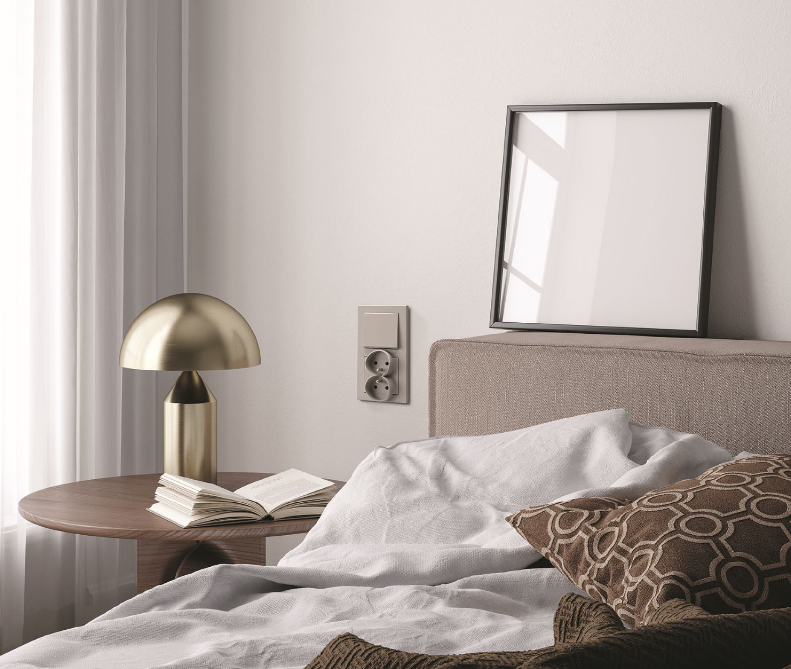

gniazdka i łączniki do światła w sypialni
Rozplanowanie osprzętu jest bardzo istotne. W sypialni przy łóżku przyda się np. łącznik oświetleniowy, roletowy czy gniazdo wtykowe, fot. OSPEL

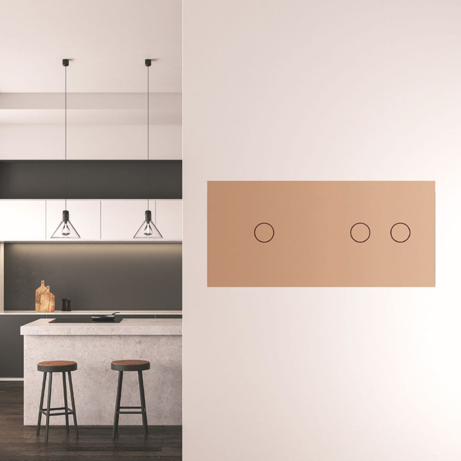

wyłącznik światła sterowany dotykowo
Warto rozważyć montaż łączników dotykowych wyposażonych w szklany panel, ponieważ wyglądają nowocześnie i są łatwe w czyszczeniu, fot. LIVOLO
