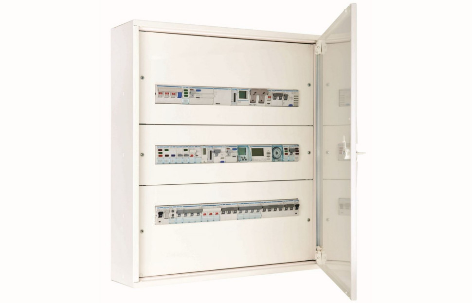

Rozdzielnica
Diagnostykę awarii zaczynamy od rozdzielnicy – wszystkie dźwigienki powinny być skierowane ku górze, fot. Hager.
