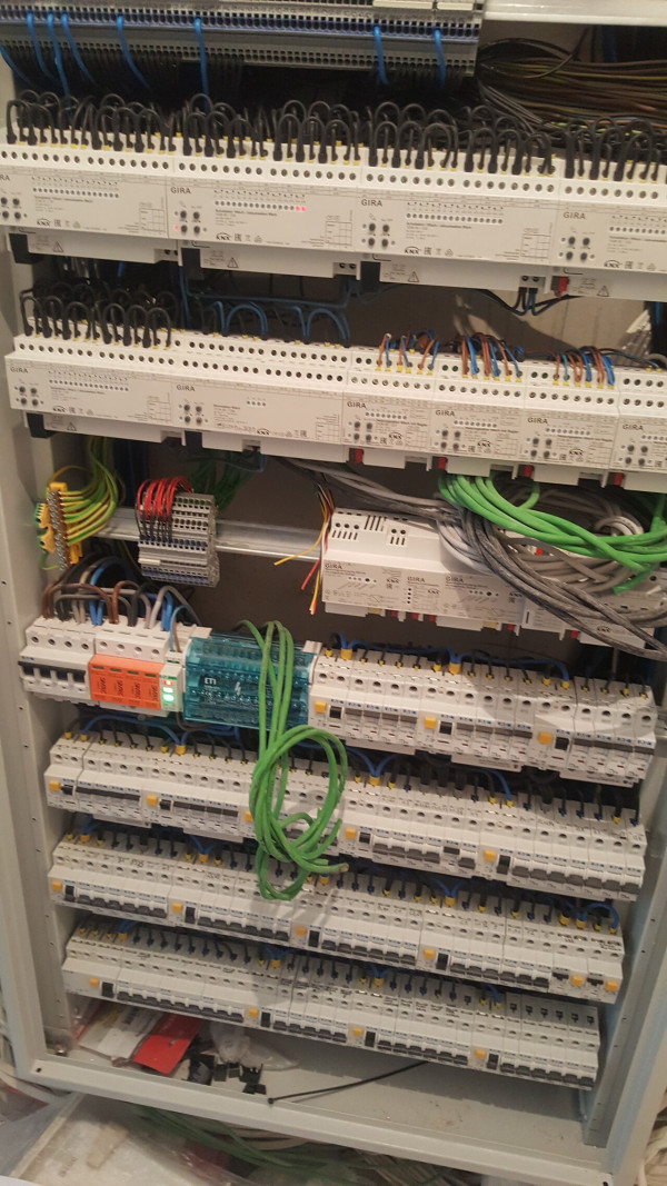

Decyzja: Sam projektuję i montuję systemy inteligentne. Przeobraziłem własny dom z tradycyjnego w inteligentny podczas remontu. Wolałem markowy wariant przewodowy, a nie radiowy, choć wymagało to kucia ścian. Zależało mi na zmniejszeniu kosztów ogrzewania budynku i wody użytkowej oraz zużycia prądu. Podpiąłem do automatyki możliwie największą liczbę instalacji i urządzeń, zaprojektowałem autonomiczny proces pracy po to, żebyśmy z żoną nie musieli kontrolować budynku.
Szafa rozdzielcza do przewodowego otwartego systemu inteligentnego KNX
Instalacja inteligentna - rady i przestrogi:
  • Z trzyosobową ekipą w ciągu siedmiu dni ułożyłem przewody na 230 V, a do łączników magistralne BUS 48, odpowiednie do systemu KNX. Przewody zielone do sensorów są czterożyłowe (4 x 0,8), natomiast inne dopasowywałem do odbiorników, np. do oświetlenia kable 3 x 1,5, do markizy - 5 x 1,0, do zasłon - 3 x 1,5 plus skrętka do stanów bezpotencjałowych. Zaletą automatyki jest to, że podczas przygotowywania instalacji nie musimy doprecyzować, czego od niej oczekujemy. Wystarczy zamontować sensor w każdym pomieszczeniu, bo to w przyszłości pozwala na dopasowanie funkcji do aktualnych potrzeb, albo na ich zmianę.

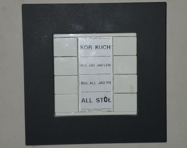

    Nasz system jest otwarty, umożliwia rozbudowę oraz dobranie osprzętu innych marek. Dodałem więc do niego konwerter control 4 amerykańskiego producenta - wiedziałem, że bardzo dobrze radzi sobie z systemami audio, wideo, muzyką. Na początku zaaranżowałem wędrowanie muzyki wraz z przechodzeniem domowników do kolejnych pomieszczeń, lecz odpiąłem tę funkcję, ponieważ dzieci słabo spały. Ma ona jednak potencjał i pewnie do niej wrócę. Muzyka zaczynała grać, po przytrzymaniu przez kilka sekund łączników. Natomiast krótkie przyciśnięcie zapala lub gasi światło.

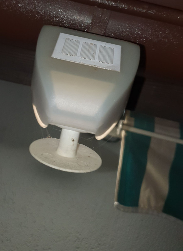

    Podczas wyjazdu na urlop - oświetleniem symuluję naszą obecność w domu. Kilka dni wcześniej ustawiam nagrywanie w Home serwerze i np. przez tydzień zapisują się w nim wszystkie opcje oświetlenia, które wykonaliśmy. W czasie naszej nieobecności są odtwarzane. Do stacji pogodowej wpiąłem czujnik zmierzchu i oświetlenie zewnętrzne.

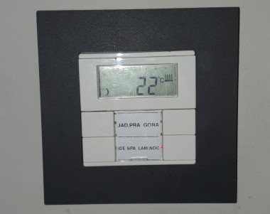

  • Starannie zautomatyzowałem system grzewczy. Do pokojów dzieci zadałem temperaturę 22°C w dzień, i 19°C w godzinach 22:00-6:00. Ważną funkcję pełni w tym układzie stacja pogodowa z GPS, która z wyprzedzeniem wykrywa zmiany, np. mróz lub ocieplenie. Informuje o tym automatykę, która steruje pompą ciepła. Do grzania wody użytkowej w zbiorniku o pojemności 300 l ustawiłem priorytet w porach, kiedy najbardziej jej potrzebujemy, czyli 6:00-8:00 oraz 19:00-22:00.

  • Przy markizie nad tarasem zamontowałem czujnik wiatru, określając do jakiej prędkości wiatru może być rozwinięta, a od jakiej musi zostać złożona.
  • Obsługa naszej rozbudowanej instalacji inteligentnej jest intuicyjna i nieskomplikowana. Żona i dzieci w wieku 6 i 8 lat radzą sobie z nią z łatwością, używając m.in. aplikacji control 4, przez którą obsługują telewizory, kino domowe. Pstryki KNX przydają się do codziennego użytkowania układu.
