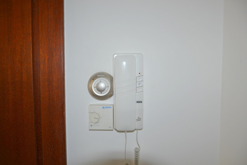

  • Andrzej: Domofon zamontowałem sam, według załączonej instrukcji. Pewna trudność polegała na tym, że w jednym rejonie przewidywałem zasilanie instalacji, a w drugim miałem przygotowane pięciożyłowe przewody elektryczne, więc do nich musiałem dopasować model. Dość szybko znalazłem odpowiedni. Ponieważ nie mogłem umieścić unifonu ze słuchawką w wiatrołapie - ze względu na strzeżoną czujnikiem ruchu strefę nocną alarmu - ulokowałem go w holu na parterze. Kolejny identyczny panel założyłem w korytarzu na poddaszu.
    Bramę wjazdową otwieramy radiowo, pilotami, albo przyciskiem na ścianie, który zamontowałem tuż przy unifonie. Zestaw urządzeń do operowania furtką i bramą jest w jednym, strategicznym miejscu. Ponadto nosimy przy kluczach breloki zbliżeniowe do otwierania elektrozaczepu w furtce. Instalacja domofonowa działa bezawaryjnie, ale po renowacji ogrodzenia dwa lata temu, zakurzyły się styki przewodów i teraz gorzej słychać, co mówią goście. Ciągle zapominam przedmuchać je sprężonym powietrzem. Co jakiś czas elektrozaczep spryskuję smarem.
Unifon i przycisk do otwierania bramy wjazdowej
Przy unifonie zamontowano przycisk do otwierania bramy wjazdowej
