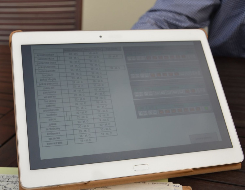

Przez tablet można sterować urządzeniami
Przez tablet i aplikację można sterować instalacjami i urządzeniami domowymi, np. temperaturą w pomieszczeniach

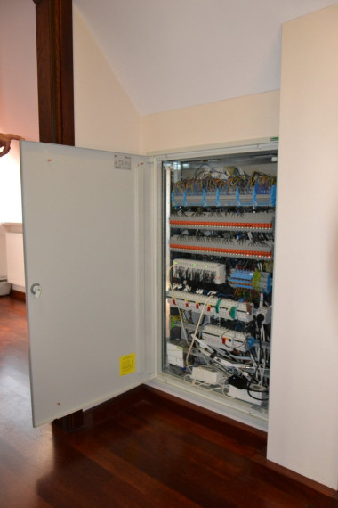

  • Do ułożenia przewodowego systemu elektryk zużył wiele kilometrów kabli. Na przykład każde źródło światła obsługuje osobny biały kabel i biegnie do rozdzielni. Od każdego łącznika biegnie kabel sterowniczy. W systemie działają dwie rozdzielnie z osobnymi sterownikami z zabezpieczeniem przeciwko przepięciom w sieci.
    Część obwodów zdublowałem na wypadek awarii któregoś sterownika. Domu nie może opanować ciemność. Na wypadek awarii sieci elektrycznej w "szafach" zaprojektowałem obwody do agregatu prądotwórczego i wyprowadziłem je do domku ogrodnika, gdzie go zamontuję. Urządzenia jeszcze nie kupiłem, lecz zrobię to szybko, bo w tym roku już przez 3 doby brakowało prądu. Zarchiwizowałem na zdjęciach każdy centymetr instalacji inteligentnej. Dotąd niczego w niej nie musiałem naprawiać.

Rozdzielnica na poddaszu
Mniejsza rozdzielnica z drugim sterownikiem znajduje się na poddaszu

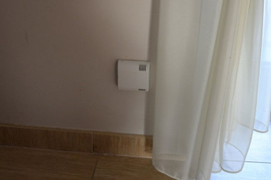

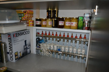

    Do regulacji temperatury wody w c.o. używam fabrycznego sterownika na kotle, a moja inteligencja domowa zajmuje się zarządzaniem zaworami mieszającymi na rozdzielaczach w poszczególnych obiegach grzewczych. W pomieszczeniach zamontowałem 20 czujników temperatury, które ją wspomagają. Do każdego pomieszczenia starannie zaprogramowałem temperaturę na cały tydzień, na dzień, na noc, na weekend.

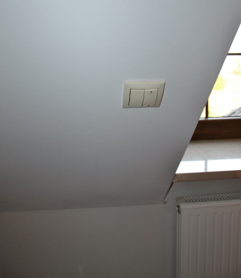

  • Rolet zewnętrznych mam bardzo dużo, dlatego do sterowania nimi przydają się zarówno łączniki, piloty, jak i aplikacja. Mogę nimi zarządzać pojedynczo lub całościowo. Podobnie rozwiązałem operowanie bramą wjazdową i garażową.
Rolety opuszczą się i podniosą również po naciśnięciu łącznika
