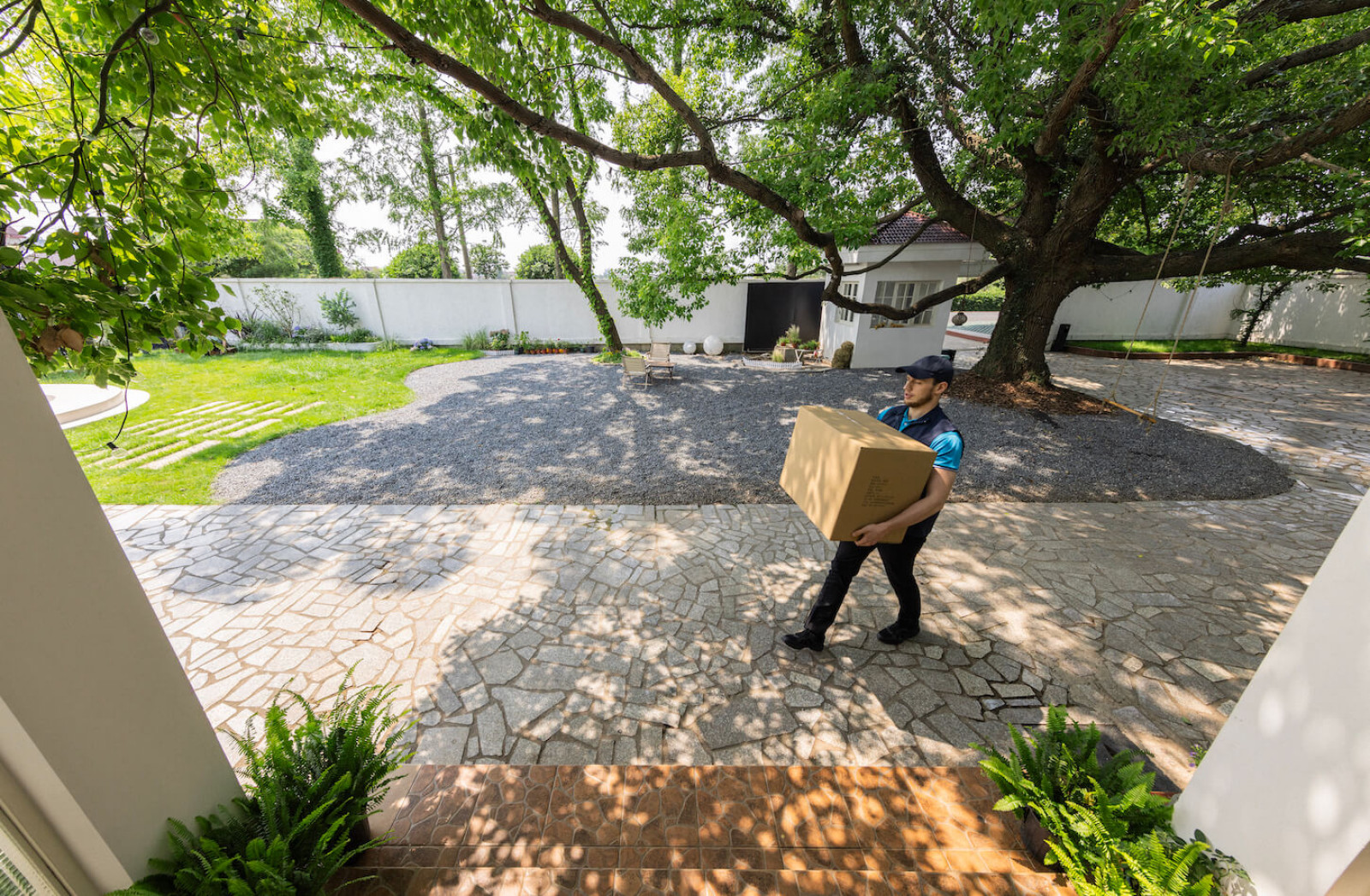

To jeden z najlepszych przykładów różnicy pomiędzy „działa” a „chroni”. Po zamontowaniu kamery pod okapem domu właściciel może być bardzo zadowolony - na ekranie telefonu widać bramę, podjazd, samochód, furtkę i dużą część ogrodu. Problem pojawia się po zdarzeniu, kiedy okazuje się, że osoba widoczna na nagraniu zajmuje kilkadziesiąt pikseli i nie da się rozpoznać jej twarzy. Szeroki kadr daje orientację w sytuacji, lecz niekoniecznie materiał umożliwiający identyfikację. Z kolei kamera ustawiona na wejście może zapewnić dobry obraz osoby zbliżającej się do drzwi, ale nie pokaże pozostałej części posesji. Znaczenie mają też wysokość i kąt montażu kamery, oświetlenie, przeszkody w polu widzenia, refleksy, roślinność oraz miejsce, w którym faktycznie może pojawić się intruz. Nie oznacza to, że każdą kamerę musi montować fachowiec. Oznacza natomiast, że samodzielny montaż wymaga myślenia o celu, a nie tylko o zasięgu Wi-Fi i miejscu najłatwiejszym do przykręcenia uchwytu. Dobrze jest obejrzeć obraz nie tylko w słoneczne popołudnie, lecz również nocą, pod światło i przy włączonym oświetleniu zewnętrznym. Dopiero wtedy widać, czy kamera pokazuje to, czego rzeczywiście potrzebujemy.
Szeroki kadr pozwala obserwować dużą część posesji, ale nie zawsze umożliwia identyfikację osoby. Przy planowaniu monitoringu znaczenie ma nie tylko zasięg kamery, lecz także miejsce i wysokość montażu oraz oczekiwany poziom szczegółowości obrazu.
Szeroki kadr pozwala obserwować dużą część posesji, ale nie zawsze umożliwia identyfikację osoby. Przy planowaniu monitoringu znaczenie ma nie tylko zasięg kamery, lecz także miejsce i wysokość montażu oraz oczekiwany poziom szczegółowości obrazu, fot. EZVIZ

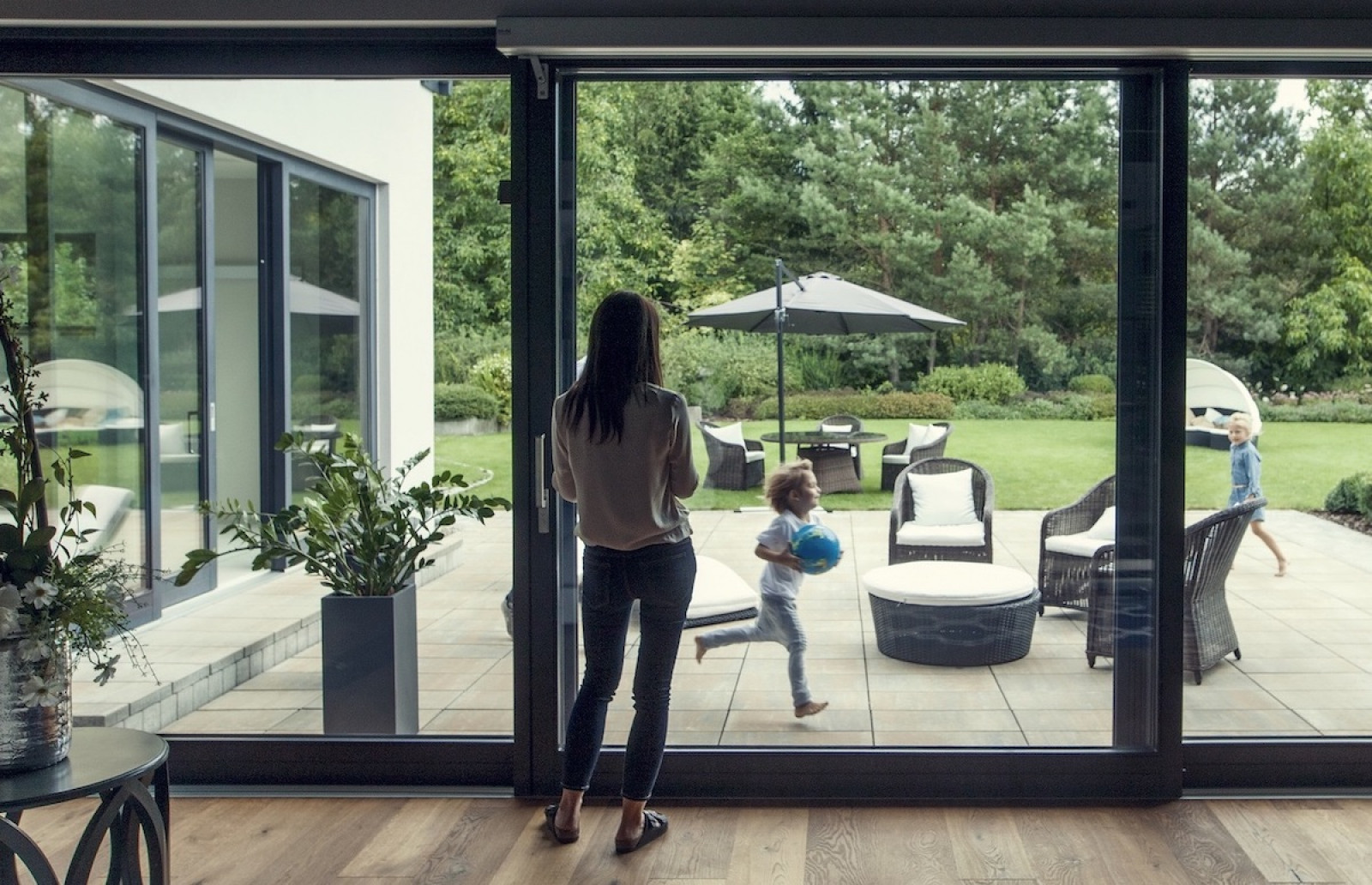

Sterowanie drzwiami z telefonu zwiększa wygodę, ale nie zastępuje prawidłowo zaprojekto- wanego zabezpieczenia wejścia. Przy drzwiach HS z automatyką znaczenie mają nie tylko funk- cje aplikacji, lecz także mechaniczne zabezpieczenia stolarki oraz właściwa integracja napędu  i kontroli dostępu z pozostałymi elementami systemu. Im więcej urządzeń ma ze sobą współ- pracować, tym bardziej uzasadnione jest powierzenie konfiguracji fachowcowi.
Sterowanie drzwiami z telefonu zwiększa wygodę, ale nie zastępuje prawidłowo zaprojektowanego zabezpieczenia wejścia. Przy drzwiach HS z automatyką znaczenie mają nie tylko funkcje aplikacji, lecz także mechaniczne zabezpieczenia stolarki oraz właściwa integracja napędu i kontroli dostępu z pozostałymi elementami systemu. Im więcej urządzeń ma ze sobą współpracować, tym bardziej uzasadnione jest powierzenie konfiguracji fachowcowi, fot. G-U POLSKA

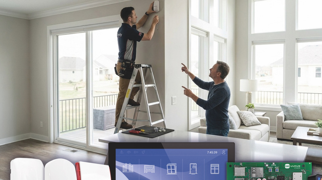

Za co naprawdę płacisz instalatorowi alarmu? Nie tylko za montaż czujek
Profesjonalny montaż alarmu ma sens tylko wtedy, gdy rzeczywiście kupujemy coś więcej niż usługę wiercenia otworów i podłączania przewodów. Dobry wykonawca powinien zacząć od rozmowy o budynku i potrzebach mieszkańców. Inaczej projektuje się system alarmowy dla rodziny, która prawie zawsze jest w domu, inaczej dla inwestora regularnie wyjeżdżającego na kilka tygodni. Znaczenie mają zwierzęta, sposób korzystania z ogrodu, liczba wejść, rodzaj okien, rolety oraz planowane połączenie z automatyką. Warto zapytać wykonawcę, jak długo zajmuje się systemami zabezpieczeń, na jakich urządzeniach pracuje i dlaczego proponuje właśnie takie rozwiązanie. Dobrze, jeżeli potrafi wskazać podobne realizacje i wyjaśnić nie tylko zalety, lecz także ograniczenia proponowanego systemu. Czerwoną lampkę powinna zapalić oferta, która bez oględzin lub dokładnego rzutu budynku sprowadza się do liczby czujek i jednej kwoty. Profesjonalista powinien umieć odpowiedzieć na pytania: dlaczego czujka ma znaleźć się właśnie tutaj, co stanie się po zaniku prądu, jak system przekaże alarm przy braku domowego Internetu, kto będzie miał uprawnienia administratora i jak wygląda serwis po zakończeniu gwarancji.
