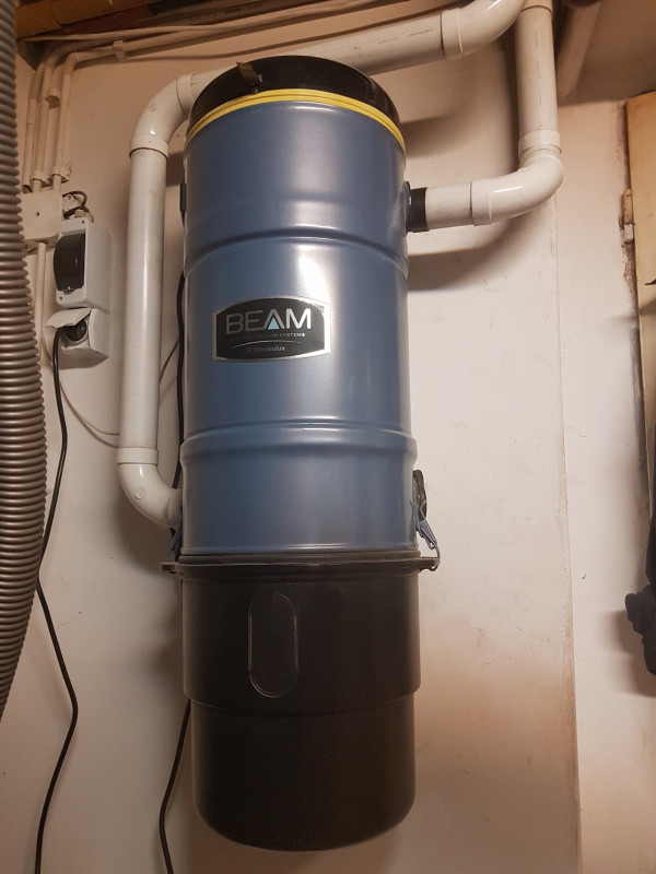

Jednostka centralna:
  • Kompaktowa, z dwustopniowym systemem separacji (z cyklonem i workiem odwróconym), moc 1800 W, siła ssania 605 air W, 76 dB.
  • Gwarancja - 5 lat.
  • Lokalizacja - w piwnicy.

  • Po ośmiu latach użytkowania, w marcu 2020 r., uszkodziły się łożyska i wirnik urządzenia, więc kupiłem nowy silnik. Jeszcze lepiej niż poprzedni zasysa i ciągnie. Wymiana nie była trudna.
Jednostka centralna odkurzacza w piwnicy
Jednostka centralna wisi w piwnicy.
