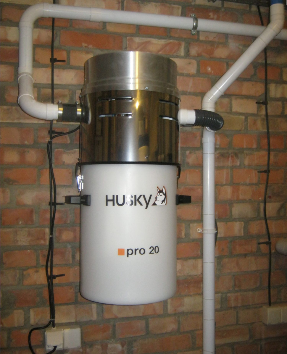

Jednostka centralna - jakie są rodzaje i gdzie ją montować?
Sercem systemu centralnego odkurzania jest umieszczona najczęściej w garażu, ewentualnie w piwnicy, kotłowni lub pomieszczeniu gospodarczym jednostka centralna. Mówiąc najprościej jest to silnik wytwarzający w instalacji podciśnienie (dzięki temu zasysane są zanieczyszczenia) oraz pojemnik, do którego trafiają kurz i śmieci. Panuje zasada, aby umieszczać odkurzacz w jak najniżej położonym punkcie domu, bo wtedy siłę jego ciągu dodatkowo wspomaga grawitacja. Powinno to być miejsce suche i znajdujące się blisko zewnętrznej ściany.
Pamiętajmy, że od jednostki odchodzi tzw. wydech, czyli rura o długości do 5 m i przekroju 5 cm, którą przefiltrowane powietrze odprowadzane jest poza budynek mieszkalny. Rura ta powinna mieć wyjście na tylnej ścianie, z dala od okien, na wysokości 30-50 cm od poziomu gruntu. Dzięki temu nie dostanie się do niej śnieg czy liście, a świst wylatującego powietrza nie będzie uciążliwy. Ważny jest także łatwy dostęp do odkurzacza, aby szybko i sprawnie można było oczyścić pojemnik na zabrudzenia czy dostać się od filtra.
Jednostka centralna odkurzacza zamontowana w pomieszczeniu gospodarczym
Warto zadbać, aby dostęp do odkurzacza był łatwy, a jego obsługa, czyli opróżnianie pojemnika ze śmieciami czy czyszczenie filtra, nie nastręczała problemów. (fot. Ecomax)
Na początkowym etapie warto zarezerwować miejsce pod jednostkę centralną. Wyboru konkretnego modelu dokonuje się w chwili zakupu, zawsze po konsultacji ze specjalistą z firmy sprzedającej kompletne systemy. Ważne, aby moc jednostki była dopasowana do parametrów instalacji. Do mniejszych domów często polecane są odkurzacze kompaktowe. Zajmują one mniej miejsca, bo w jednej obudowie znajduje się silnik, filtr oraz zbiornik na kurz. Są też tańsze.

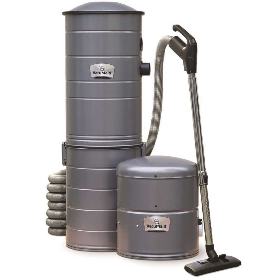

Odkurzacze typu split składają się z dwóch osobnych elementów połączonych rurą - w jednym jest silnik, w drugim - separator, pojemnik na zanieczyszczenia i filtr. Odkurzacze takie mają zazwyczaj większą moc, są wygodniejsze w obsłudze, ale też zajmują więcej miejsca i są droższe. Wybierając jednostkę centralną warto zwrócić uwagę na jej wykonanie (powłoka zewnętrzna może być zrobiona ze stali lub tworzywa sztucznego), moc, zastosowaną metodę filtracji, głośność (przeważnie 60-80 dB), siłę ssania oraz okres gwarancji, który może wynosić nawet 10 lat.
Praktycznym rozwiązaniem jest znajdujące się na korpusie dodatkowe gniazdo ssące, które - przy zastosowaniu krótkiego węża - umożliwia szybkie posprzątanie garażu, samochodu czy podjazdu. Udogodnieniem jest też wyświetlacz pokazujący m.in. poziom napełnienia zbiornika na zanieczyszczenia.
Odkurzacze typu split składają się z dwóch elementów połączonych rurą. W jednym module jest silnik, w drugim separator, filtr i pojemnik na zanieczyszczenia. (fot. Santech)
