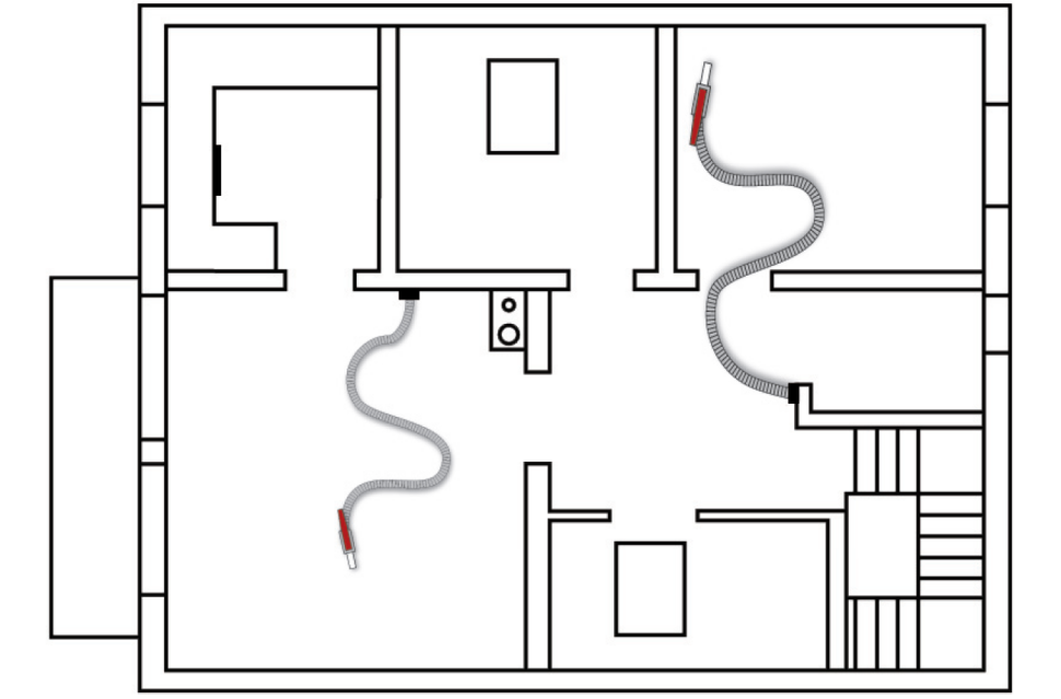

Rozmieszczenie gniazd ssących
Odpowiednio rozmieszczone gniazda ssące gwarantują prawidłowe i wygodne użytkowanie centralnego odkurzacza przez wiele lat.
Należy rozplanować je w taki sposób, aby wąż sprzątający miał możliwość dotarcia do każdego zakamarka domu nie wyłączając żaluzji, schodów i pomieszczeń sanitarnych. Zwykle przyjmuje się, że wąż ssący ma 9 m długości - to najczęściej oferowana przez producentów długość.
Schemat odkurzania centralnego - rozmieszczenie gniazd ssących
Rozmieszczenie gniazd ssących należy tak zaplanować, aby wąż ssący - ok. 9 m długości mógł dotrzeć do każdego zakamarka domu (rys. Cyclo Vac)
Wysokość na jakiej umieszczone zostaną gniazda ssące może być różna. W myśl współczesnej estetyki zaleca się jednak ich montaż na tej samej wysokości co gniazdka elektryczne, czyli ok. 20-30 cm nad podłogą.
Uwaga! Przyjmuje się, że z jednego gniazda ssącego można odkurzyć ok. 60-80 m² powierzchni domu. Jest to jednak uwarunkowane kształtem budynku, układem pomieszczeń jak i mebli, które trzeba będzie ominąć wężem ssącym.

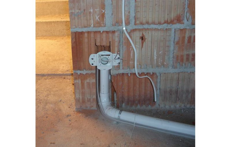

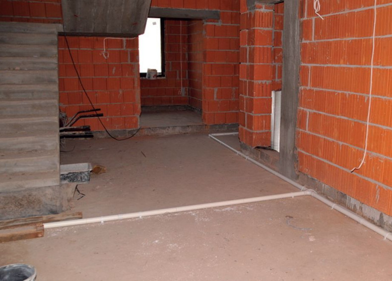

Instalację ssącą umieszcza się na tzw. podbetonie (odcinki poziome) oraz w bruzdach (odcinki pionowe). Przewody rurowe powinny być prowadzone po możliwie najkrótszych drogach (przy rzadkich zmianach kierunku). Moc ssania odkurzacza w dużym stopniu zależy od prostego poprowadzenia instalacji.

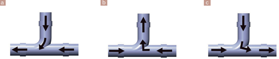

Gdy zaistnieje konieczność zmiany kierunku przebiegu rur, stosuje się łuki 90° lub inne kształtki o jak najłagodniejszych zagięciach. Tym sposobem eliminuje się opory powietrza, które mogą mieć późniejszy wpływ na wydajność jednostki centralnej.

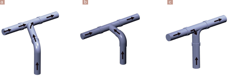

Prawidłowy montaż trójników zapobiegający spadkom grawitacyjnym (a i b) i błędny montaż (c)
Ułożenie trójników: (a) zgodnie z kierunkiem przepływu powietrza, (b i c) niezgodnie z tym kierunkiem
Uwaga! Nie możemy zapomnieć o tzw. kierunkowości trójników. Trójniki należy układać zawsze zgodnie z kierunkiem przepływu powietrza. Spadki grawitacyjne oraz nieprawidłowy montaż trójników uniemożliwiający prawidłowy kierunek przepływu powietrza - to najczęstsze błędy przy wykonaniu instalacji.

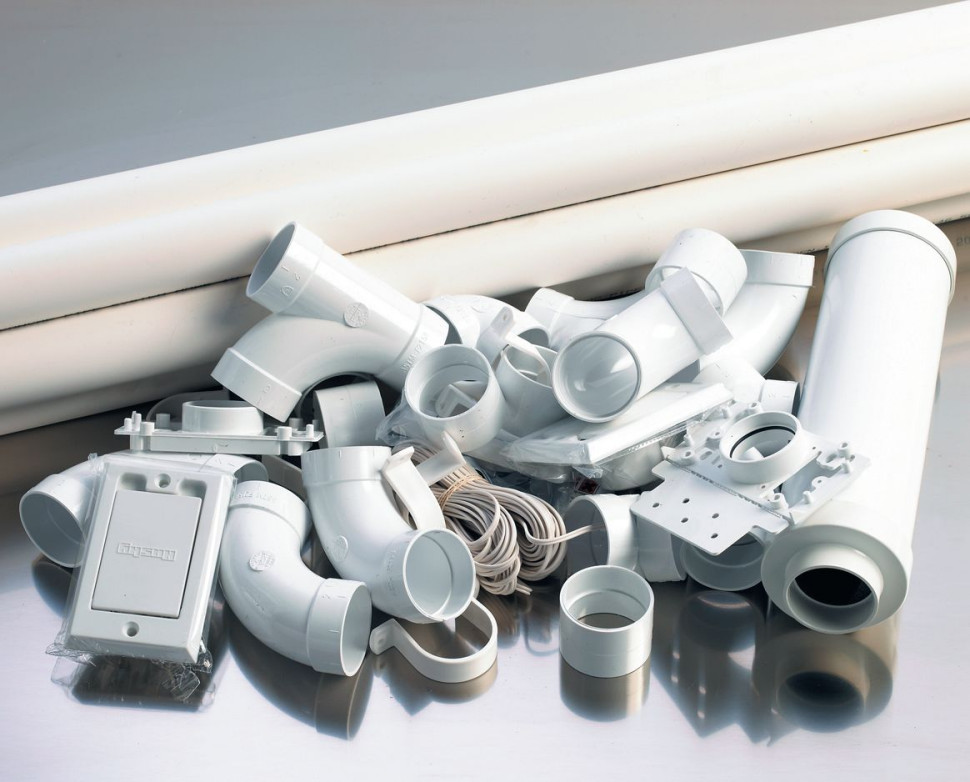

Elementy instalacji, takie jak rury, kształtki itp. muszą być przeznaczone specjalnie do odkurzaczy centralnych. Rury PVC zawierają w sobie domieszkę materiałów antyelektrostatycznych zapobiegających osiadaniu kurzu. Jest to system klejony i tylko taki rodzaj łączenia zapewnia szczelność instalacji przez wiele lat. Upewnijmy się zatem z jakich materiałów ma zamiar korzystać nasz instalator.
Elementy instalacyjne centralnego odkurzacza
Elementy instalacyjne centralnego odkurzacza wykonane są z PVC z domieszką materiałów elektrostatycznych i mają gładkie ścianki - zapobiega to osiadaniu kurzu. Ponadto ze względu na dużą prędkość zasysanego wewnątrz przewodów powietrza - ok. 130 km/h nie ma też ryzyka rozwoju w instalacji bakterii, pleśni czy roztoczy (fot. Husky)
Ostatnim elementem rurociągu, widocznym na ścianie, jest płytka montażowa (odpowiednik tzw. puszki w gniazdkach elektrycznych), do której przykręca się w późniejszym etapie gniazdo ssące.
Uwaga! Płytka montażowa powinna być tak wklejona, aby licowała się z tynkiem. Inaczej gniazdo będzie odstawać od ściany - gdy płytka montażowa będzie wystawać poza tynk, lub jeśli płytka "wpadnie" w ścianę, nie będzie możliwości przykręcenia do niej gniazda ssącego.

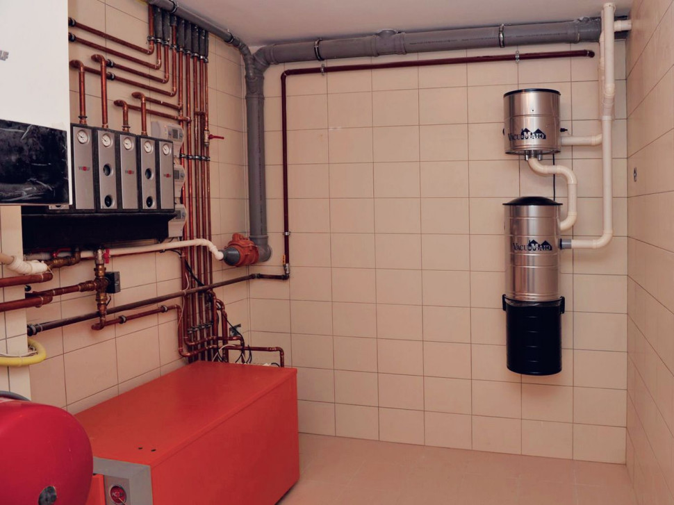

Jednostkę centralną w praktyce umieszcza się najczęściej w garażu lub pomieszczeniu gospodarczym. Ważne jest aby odkurzacz był zamontowany w możliwie jak najniższym punkcie instalacji, ułatwia to przepływ cięższych zanieczyszczeń. W innej sytuacji należy zastosować jednostkę o większej mocy (zalecana jest konsultacja u producenta czy dystrybutora).
Duża część jednostek centralnych dostępnych na naszym rynku wyposażona jest w gniazdo ssące na obudowie. Takie gniazdo jest bardzo przydatne w garażu, gdy chcemy odkurzyć samochód. Jeśli wybrany przez nas model nie posiada takiego udogodnienia, możemy zamontować w garażu tradycyjne ścienne gniazdo ssące.
Odkurzacz montuje się na wysokości umożliwiającej łatwe opróżnianie pojemnika na śmieci. Jest to ok. 100 cm od podłogi w przypadku modeli z pojemnikiem na zanieczyszczenia. Musimy zapewnić odpowiednią przestrzeń na odpięcie i odsunięcie pojemnika bez zbędnego schylania się. Dla odkurzaczy wyposażonych w worek papierowy, czyli otwieranych od góry optymalna odległość od podłogi to ok. 50-60 cm.
Główną zaletą odkurzacza centralnego jest to, że powietrze wylatujące z jednostki, po oczyszczeniu jest odprowadzane na zewnątrz budynku, co chroni domowników przed kurzem i roztoczami powodującymi alergie. Na zewnętrznej ścianie budynku montuje się gniazdo wylotowe z klapką (inaczej wyrzutnię powietrza), która otwiera się pod wpływem naporu powietrza.
Jednostka centralna odkurzacza umieszczona w pomieszczeniu gospodarczym
Jednostkę centralną montuje się w miejscu suchym i oddalonym od pomieszczeń mieszkalnych, aby jej głośna praca nie przeszkadzała domownikom (fot. aeroVac)
Uwaga! Jednym z najczęściej popełnianych błędów na tym etapie instalacji jest umieszczenie gniazda wylotowego zbyt nisko. Nie umieszcza się wyrzutni powietrza tuż przy gruncie, gdyż może ona zostać przykryta śniegiem, zastawiona sprzętem ogrodowym itp. i klapka nie otworzy się. Brak możliwości odprowadzenia powietrza z jednostki może spowodować jej przegrzanie, a co za tym idzie uszkodzenie silnika.
Istotna jest również odległość jednostki od zewnętrznej ściany z gniazdem, najczęściej nie może być większa niż 1,5-6 m. Należy ściśle stosować się do instrukcji producenta, gdyż nieprawidłowe wykonanie wydechu może uszkodzić jednostkę przez przegrzanie silnika.
Uwaga! Jeśli nie można zachować wspomnianych odległości, należy zastosować rurę (odprowadzającą powietrze z jednostki) o większej średnicy.

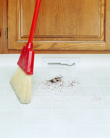

Wspomniana szufelka automatyczna jest jednym z najpopularniejszych udogodnień. To rodzaj gniazda przypodłogowego, które umieszcza się w cokole szafki kuchennej, tuż przy blacie roboczym. Wbudowany przełącznik umożliwia włączenie odkurzacza i bezpośrednie zmiatanie śmieci do szczeliny szufelki.
Stąd zassane zanieczyszczenia trafiają do rurociągu i ostatecznie do jednostki centralnej. Na etapie stanu surowego, czyli w momencie montażu systemu należy wyprowadzić rurę ze ściany bądź z podłogi w pobliżu miejsca, w którym ma znajdować się szufelka. Samą szufelkę instaluje się w końcowej fazie, razem z szafkami kuchennymi.
Uwaga! Szufelkę łączy się z instalacją za pomocą elastycznej rury i obejm śrubowych. Ułatwia to manewrowanie gniazdem przy montażu oraz nie zmusza do bardzo precyzyjnego przygotowania otworu pod szufelkę w cokole szafki. W sytuacji zmiany mebli kuchennych, szufelkę błyskawicznie odłącza się od rurociągu.

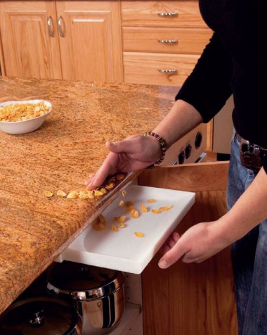

Praktycznym dodatkiem do systemu centralnego odkurzania jest także szufelka podblatowa, która upraszcza oczyszczanie blatów z odpadków żywności, skrawków papieru i innych zanieczyszczeń. Montuje się ją pod blatem, w szafce kuchennej lub w szufladzie.
Odkurzacz centralny uruchamia się, gdy wysuniemy tackę szufelki, a wyłącza się automatycznie po jej schowaniu. Szufelka jest kompatybilna ze wszystkimi systemami centralnego odkurzania i można ją zastosować również w innych miejscach np. w łazience, pod blatem biurka, czy też w przydomowym warsztacie.

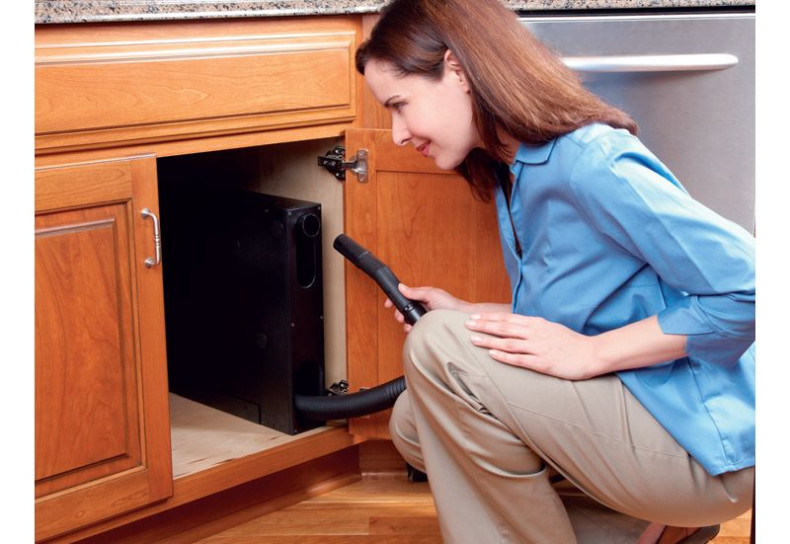

Można ułatwić sobie to zadanie, wykorzystując do tego celu wspomniany wąż zwijany w kasecie. Po rozciągnięciu ma on około 5-7 m długości, wystarczy zdjąć rączkę z kasetki i pociągnąć - system uruchomi się, a my będziemy mogli odkurzać. Po skończonej pracy należy zatkać ręką wlot powietrza na wężu co spowoduje, że zacznie się on zwijać z powrotem do kasetki.
Wąż rozciągany umieszcza się w standardowej szafce meblowej lub zabudowie wnękowej. Kasetę z wężem przykręcamy za pomocą śrub do boku mebla; instalację z PVC do podłączenia węża przygotowuje się analogicznie jak pod szufelkę meblową.
