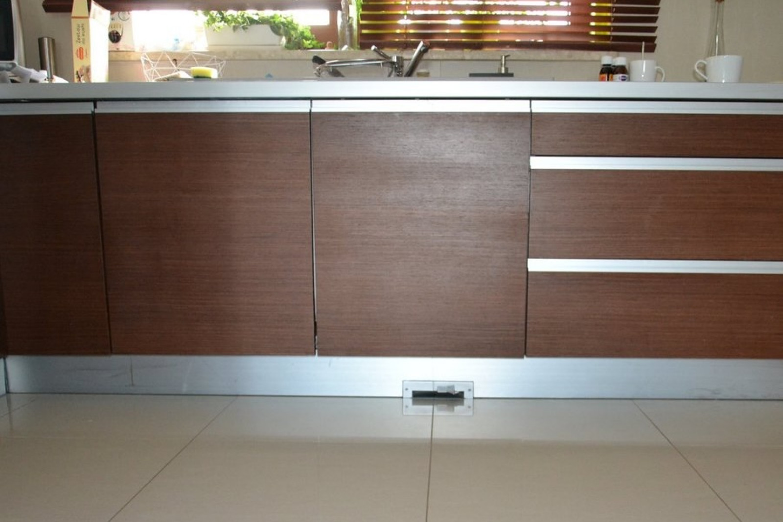

  • 4 gniazda z dodatkową funkcją szufelki (w holach na parterze i poddaszu, w wiatrołapie i pralni) oraz podszafkowa szufelka automatyczna w kuchni.

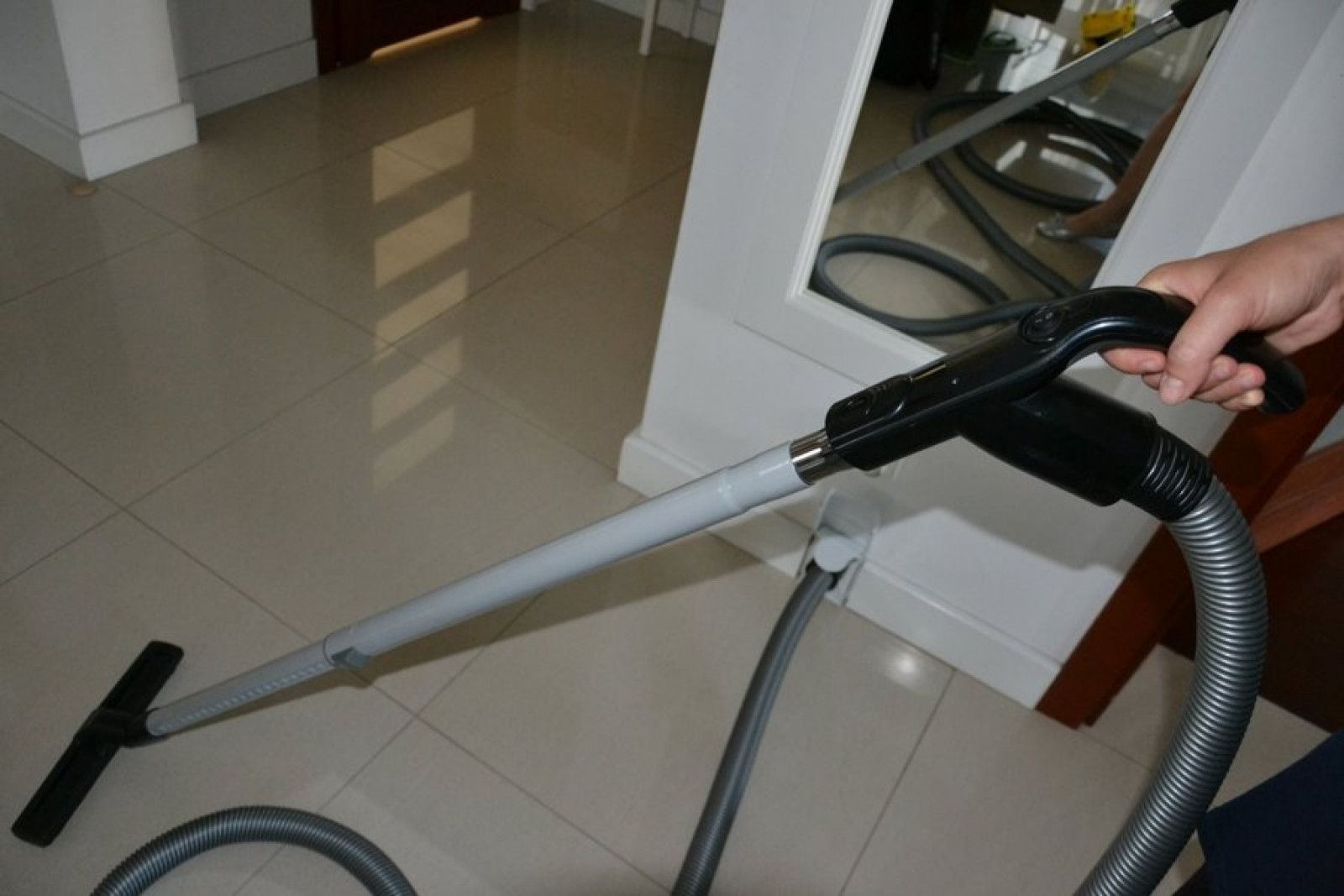

  • Akcesoria - wąż ssący o dł. 9 m; rura teleskopowa z włącznikiem w rączce i regulacją siły ciągu, pakiet akcesoriów w komplecie z jednostką, separator popiołu.

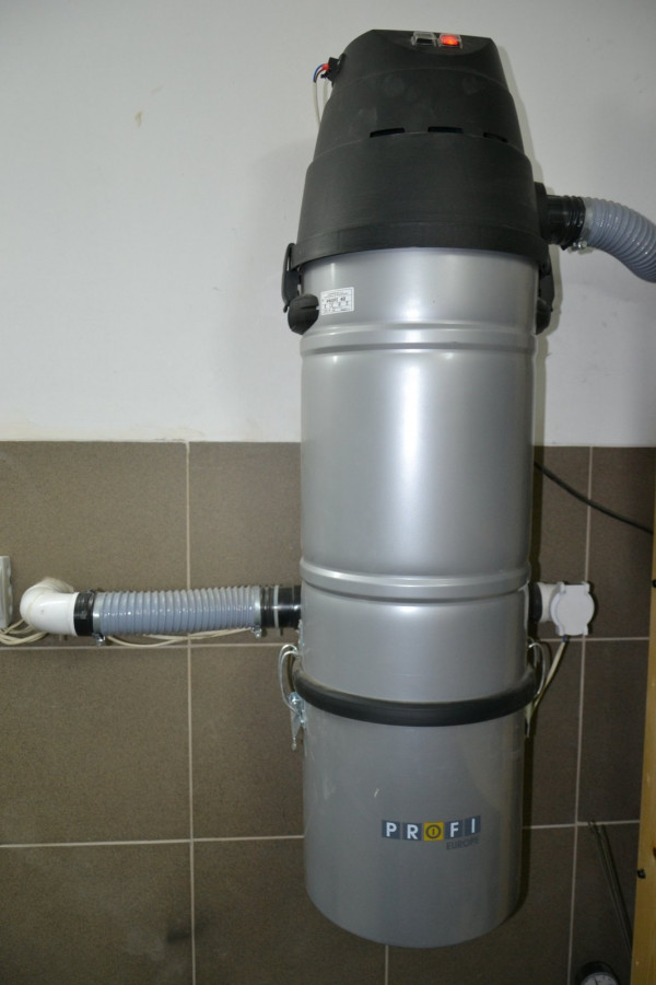

Jednostka centralna: kompaktowa, cyklonowa z filtrem samoczyszczącym, moc 1200 W, siła ssania 640 AirWat, poziom hałasu 61 dB. Gwarancja 5 lat.

Jednostka centralna wisi na zewnętrznej ścianie garażu
Gniazda mają dodatkową funkcję szufelki

  • Magda: na parterze odkurzam nawet 3 razy dziennie, bo wystarczy, że dzieci jedzą posiłek, a już w jadalni jest pełno okruchów. W domu są też koty, zostawiające wszędzie pełno futra. W zasadzie nie wyjmuję węża z gniazda w głównym holu. Na poddaszu uruchamiam odkurzanie średnio raz na tydzień.
    Chciałam ułatwić nam odkurzanie, dlatego namówiłam męża na kupno droższych gniazd z dodatkową funkcją szufelki. Podstawowa funkcja polega na włożeniu do gniazda węża. Natomiast funkcja szufelki w gnieździe wymaga przesunięcia obudowy w górę, co otwiera szczelinę u podstawy gniazda i załącza jednostkę centralną. W praktyce prawie wcale nie używamy tej drugiej możliwości, bo tak jak podszafkowa szufelka automatyczna w kuchni, wymaga używania szczotki. Wygodniej posługiwać się wężem.
    Obecnie interesują mnie węże rozciągane, bo są pewnie łatwiejsze w przenoszeniu i przechowywaniu. Na razie zgłębiam opinie, jak się sprawdzają w praktyce.

    Kiedy dobierałem jednostkę centralną, nie mieliśmy jeszcze zwierzaków, więc nie jest to wersja split, a szkoda. Raz na kwartał trzepię filtr i usuwam śmieci.
