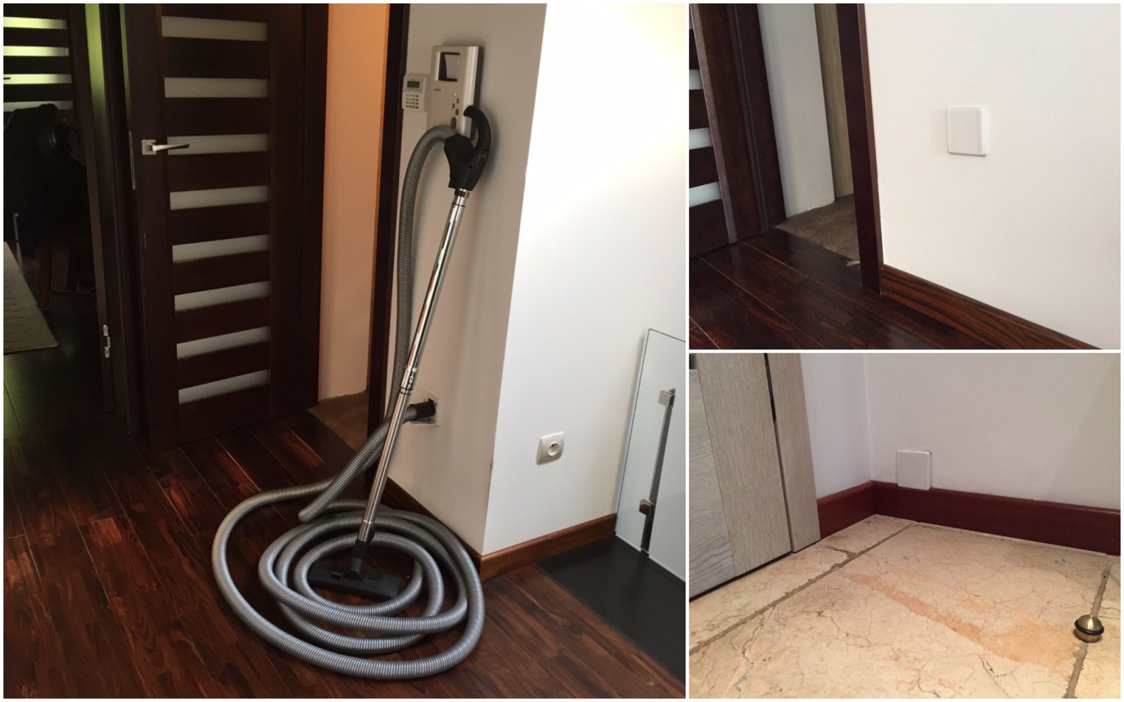

  • Akcesoria - wąż ssący o dł. 9 m; rura teleskopowa z włącznikiem w rączce, podstawowy pakiet dodatków, separator popiołu.

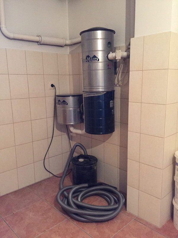

Jednostka centralna: modułowa typu split z separatorem cyklonicznym i filtrem elektrostatycznym, moc 1780 W, poziom hałasu 66 dB. Gwarancja 5 lat.
Odkurzacz typu split zamontowano w piwnicy (pod nim - separator popiołu i wąż)
Odkurzacz typu split zamontowano w piwnicy (pod nim - separator popiołu i wąż).

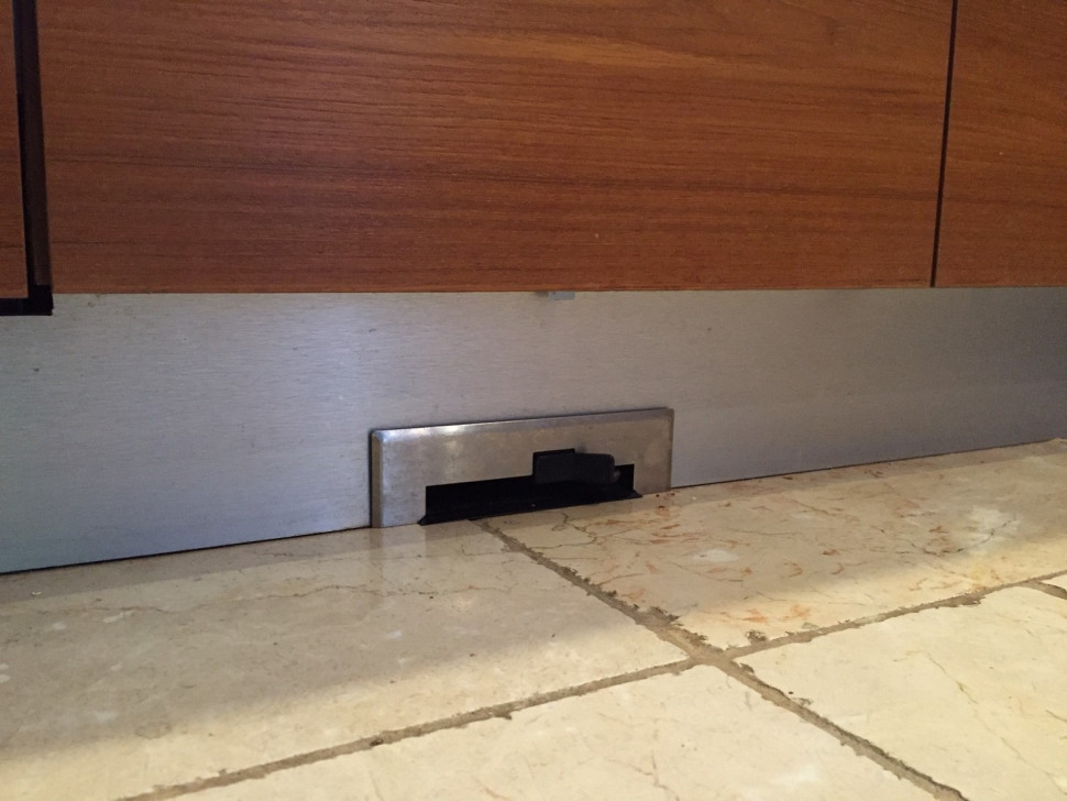

Automatyczna szufelka w kuchni

  • Jestem inżynierem, więc doglądałem remontu i sam zaprojektowałem rurociąg centralnego odkurzania. Wyznaczyłem miejsca na gniazda i automatyczną szufelkę, a założenie instalacji odbyło się pod moją komendą. Monterzy od odkurzacza nie wytknęli mi żadnych błędów, w użytkowaniu również wady się nie ujawniły. Układanie rurociągu przebiegło prawie niezauważalnie, kucie stropów i ścian płynnie się w wtopiły w remont i można było umieścić jednostkę centralną w piwnicy.
    Montaż trwał 3 dni, bo trzeba było rozprowadzić aż 50 m rur! Lokalizacja jednostki w piwnicy jest szczególnie udana, bo na wyższych piętrach nie słychać pracy urządzenia. Niefortunny jest natomiast wylot powietrza na ścianie frontowej, 3 m od wejścia. Kiedy ktoś odkurza, a ja wchodzę do domu, słyszę delikatny szum.
  • Oprzyrządowanie systemu jest optymalne, jestem zadowolony z automatycznej szufelki. Sporadycznie używam separatora popiołu. Raz na pół roku wymieniam plastikowy worek na śmieci i czyszczę filtry. Obsługa jednostki jest prosta!

Na zdjęciu otwierającym: Wąż o dł. 9 m ma w teleskopowej rączce funkcję włącz/wyłącz
