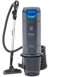

(fot. Vacuflo) (fot. Beam)
Wygodę korzystania z systemu zwiększają rozmaite rozwiązania: wąż w kasecie ukrytej w szafce oraz dodatkowe gniazdo umieszczone bezpośrednio na korpusie urządzenia
