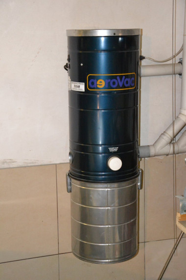

Odkurzacz centralny
Jednostkę centralną przerobiono do stosowania worków jednorazowych, a nie materiałowych, wymagających trzepania

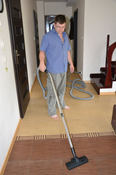

Odkurzanie centralnym odkurzaczem
Na parterze wystarczyłyby tylko dwa gniazda (w holu i w garażu) oraz rura długości 9 m

  • Pojechaliśmy do firmy wykonawcy, aby zobaczyć kilka modeli jednostek centralnych od kilku producentów. Wybraliśmy najprostszy model workowej jednostki centralnej, bez samoczyszczącego się filtra, z 2-letnią gwarancją. Ze względu na psa, monter od razu przerobił ją tak, aby zamiast materiałowego worka, który wymaga trzepania, w pojemniku na śmieci można było umieszczać jednorazowy. To bardzo ułatwia nam higieniczne opróżnianie pojemnika na śmieci. Ponieważ trzeba było zaślepić gniazdo ssące w jednostce, obok niej zamontowaliśmy osobne gniazdo do sprzątania garażu. Czyszczenie filtra nie jest uciążliwe, trwa 5 minut. Trzeba odkręcić jedną śrubkę i oczyścić filtr. Oznaką, że należy opróżnić worek lub wyczyścić filtr, jest spadek mocy ssania w gnieździe. Worek wymieniamy co 2,5 miesiąca, więc rocznie kupujemy 4 worki u wykonawcy naszej instalacji.

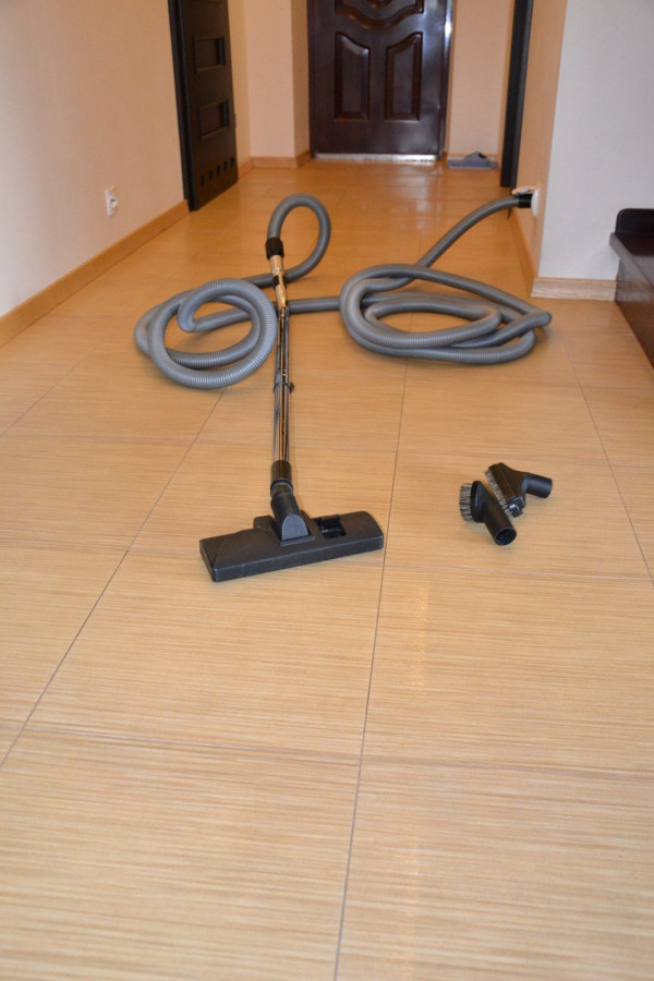

Rura bez włącznika w rączce i standardowy zestaw szczotek
