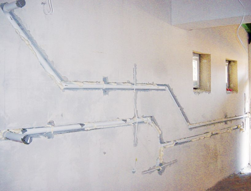

Decyzja: na wykonanie instalacji centralnego odkurzania zdecydowaliśmy się w naszym remontowanym domu nieco późno, bo już po tym, jak mieliśmy nowe tynki na ścianach. Pierwotnie nie myślałem o odkurzaczu, ale namówiła mnie żona. Stwierdziła, ze skoro robimy tak poważny remont: wymieniamy instalacje i ogrzewanie, to warto jeszcze zainwestować w odkurzacz. Głównie żona sprząta, więc zrobiłem to dla niej.
Ułożenie instalacji centralnego odkurzania w garażu. Rury łączące jednostkę centralną z wyrzutnią (fot. z lewej), gniazdo (fot. z prawej)
Centralny odkurzacz - porady i przestrogi:

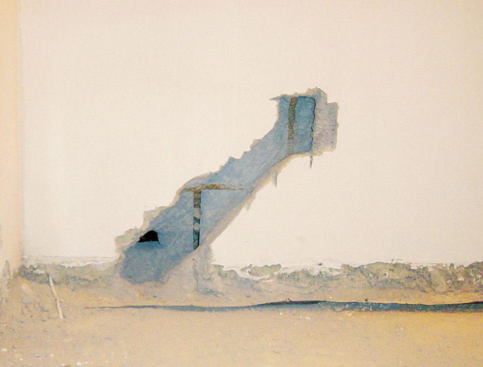

  • Lepiej zdecydować się na odkurzacz na samym początku remontu i ułożyć rury wraz z innymi instalacjami, nie trzeba będzie nigdzie kuć ścian ani posadzek. Ja pionową instalację z garażu na parter przeprowadziłem w szybie wentylacyjnym. W miejscu wyprowadzenia gniazda (moim zdaniem w niewielkim domu dwa gniazda na piętrze wystarczą) na zewnątrz ściany musiałem wykuć dziurę na gniazdo i zaszpachlować gipsem nierówności. Doprowadzenie rurociągu do jednostki centralnej planowałem zrobić natynkowo, ale w końcu wykułem w ścianie bruzdy. Dzięki temu rury na ścianie nie szpecą garażu.
  • Nie warto za bardzo oszczędzać. Na początku chcąc zaoszczędzić na instalacji, szukałem sposobu na ograniczenie gniazdek i 7 m sznurkiem tak sobie wykalkulowałem, że z 3 gniazd (pierwotnie zaplanowanych) zrobiłem w domu 2, bo tak mi sznurek sięgał. Niestety, jak wstawiliśmy meble, to już nie było tak kolorowo. Wszystko trzeba robić z głową. W ogólnym rozrachunku dodatkowy punkt to nie majątek, a później wiele możne uprościć, ale jak człowiek uprze się, żeby oszczędzić, to czasami przestaje myśleć. W rezultacie musiałem wymienić wąż 7-metrowy na 9-metrowy.
