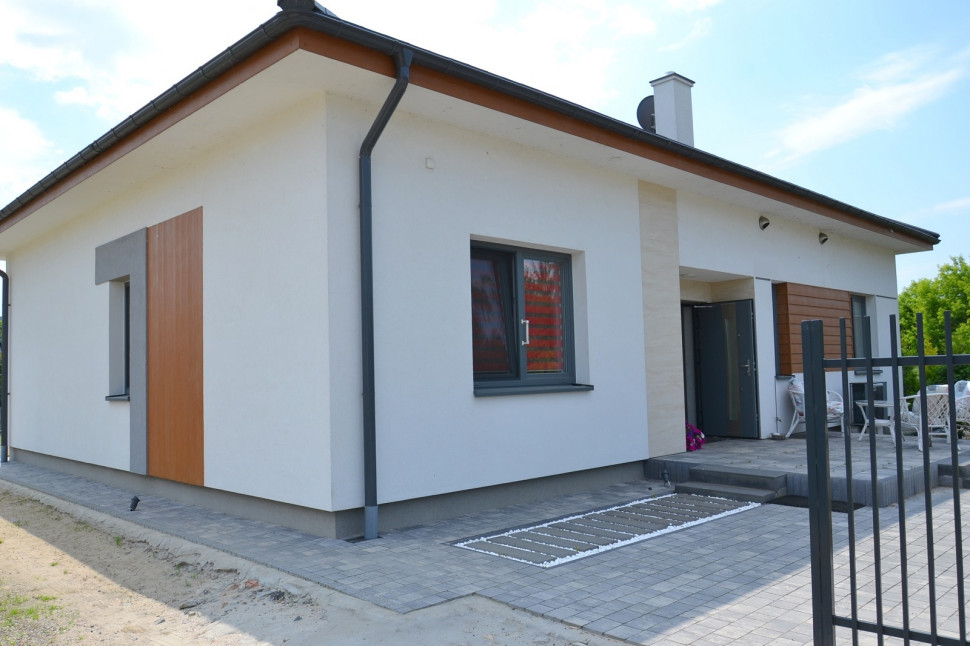

Parterowy dom ma prostą bryłę i kopertowy dach o nachyleniu 25°, który właściciele przykryli angobowaną ceramiczną dachówką
Parterowy dom ma prostą bryłę i kopertowy dach o nachyleniu 25°, który właściciele przykryli angobowaną ceramiczną dachówką. W głównym wejściu zamontowali antywłamaniowe ciepłe stalowe drzwi z przeszkleniem. Wokół budynku ułożyli nawierzchnię z szarych płyt betonowych i białych otoczaków greckich (po wzniesieniu wolno stojącego garażu, zostanie wykonany utwardzony podjazd).

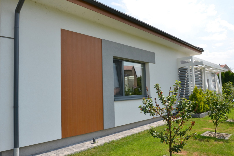

Fragmenty każdej ze ścian zewnętrznych oraz podbitki obłożyli wytrzymałymi płytami włókno-cementowymi.
Fragmenty każdej ze ścian zewnętrznych oraz podbitki obłożyli wytrzymałymi płytami włókno-cementowymi. Te, które wybrali, doskonale imitują deski z drewna. Zastosowali również tynk akrylowy w dwóch kolorach, ecru i szarym (ciemnym podkreślili wypuszczone ramy przy oknach). Z atrakcyjnymi detalami proste elewacje są urozmaicone i nowoczesne.

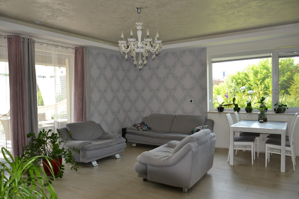

Salon ozdobiony gzymsami, tapetą w stylu glamour oraz tynkiem dekoracyjnym Pustynny piasek
Renata i Rafał ozdobili ściany w pomieszczeniach dziennych gzymsami, tapetą w stylu glamour, tynkiem dekoracyjnym "Pustynny piasek" (wykończyli nim też sufit). Posadzkę z ogrzewaniem podłogowym przykryli płytami gresu, imitującymi deski z bielonego dębu.

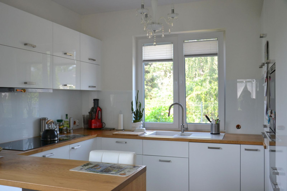

Kuchnia z półwyspem, gdzie dominującym kolorem jest biel
Integralną częścią połączonej strefy wspólnej jest kuchnia z półwyspem, oddzielającym ją od jadalni i salonu. Szafki z lakierowanych na biało płyt MDF właściciele wyposażyli w drewniany blat, natomiast okna w rolety plisowane i moskitiery (wkrótce na zewnątrz zamierzają założyć elektryczne żaluzje fasadowe).

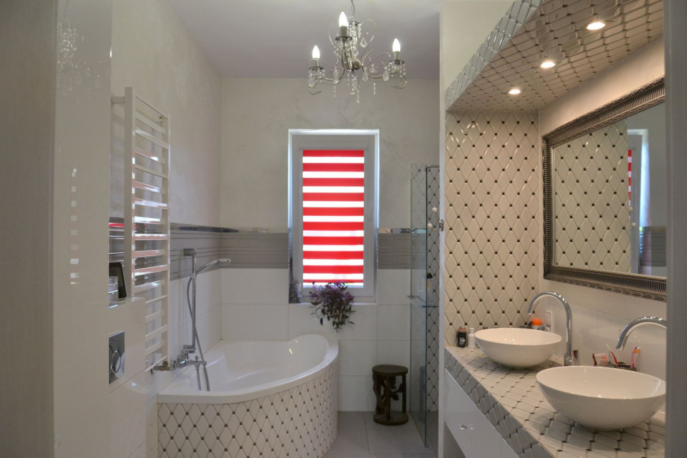

W rodzinnej łazience zamontowali dwie umywalki, wannę, kabinę prysznicową i podwieszany sedes
W rodzinnej łazience zamontowali dwie umywalki, wannę, kabinę prysznicową i podwieszany sedes. Ściany wykończyli płytkami gresu, imitującymi pikowaną tapicerkę. Zaprojektowali różnorodne oświetlenie (dekoracyjne i użytkowe). Okno zasłonili roletą typu dzień/noc.
