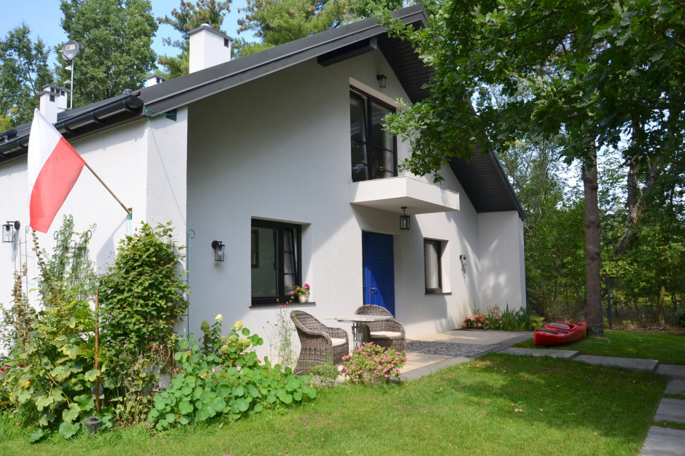

Boczna ściana z głównym wejściem do lokalu seniorów
Dwuspadowy dach, pokryty płaską blachą (na rąbek stojący), wysunięto daleko nad boczną ścianę z głównym wejściem do lokalu seniorów, dzięki czemu osłania on balkon oraz taras. Do wykończenia ścian właściciele użyli trwałego silikonowego tynku, który można umyć, jeśli pojawi się na nim zielony nalot. Natomiast do wykończenia okapów dachu - podbitki i orynnowania z PVC.
Oba tarasy znajdują się na poziomie gruntu. Boczny zacieniony, przy głównym wejściu, jest skierowany na wschód. Natomiast większy taras, nasłoneczniony, sąsiadujący z jadalnią i salonem - na południe. Właściciele planują osłonić od słońca ten drugi, przy pomocy elektrycznej markizy.

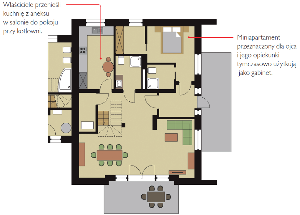

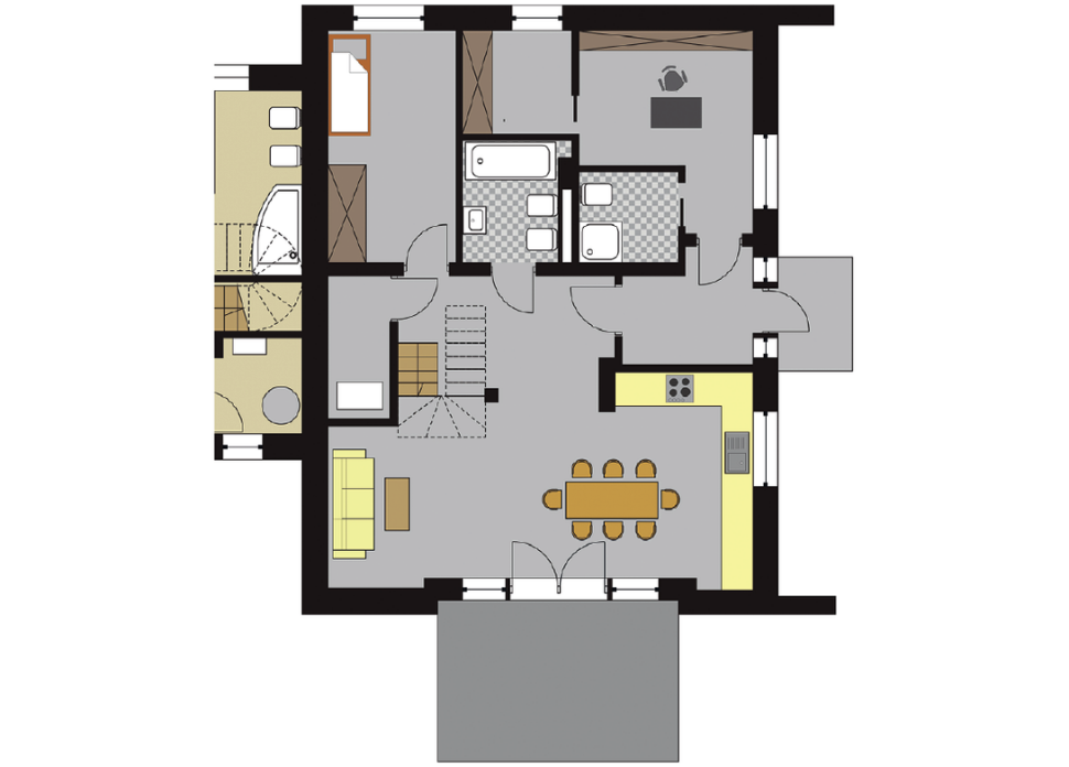

Projekt domu dwulokalowego
Architekt, po przyjęciu zamówienia na parę różnych wnętrz, opracował koncepcję bliźniaka z dwoma odmiennymi lokalami (w tym przypadku nie mógł zastosować lustrzanego odbicia).
- Nie potrzebujemy tak dużo pomieszczeń, jak rodzina syna, dlatego swoją część zamknęliśmy w obrębie 112 m2, choć nasz poprzedni dom miał aż 340 m2 powierzchni - opowiada Bożena. - Po dwóch latach użytkowania obecnego, najbardziej brakuje nam spiżarni, lecz staramy się wydajnie wykorzystywać przestrzeń w kotłowni i zabudowę w kuchni oraz na bieżąco eliminować zbędne przedmioty.
W fazie projektowania dopilnowaliśmy, żeby na parterze powstała przestronna i dobrze oświetlona światłem dziennym strefa wspólna. Udanym rozwiązaniem architektonicznym w poprzednim domu było zaplanowanie salonu o wysokości dwóch kondygnacji, dlatego powtórzyliśmy taki układ. Nad salonem połączonym z jadalnią architekt zawiesił antresolę z otwartą biblioteką oraz z oddzieloną sypialnią, garderobą, łazienką.
Pomieszczenia wspólne na parterze początkowo wyposażył w potrójne okno tarasowe, lecz my powiększyliśmy je do poczwórnego - co zapewniło w strefie dziennej jeszcze więcej światła i panoramiczny widok. Po otwarciu czterech skrzydeł przeszklenia, przestrzeń mieszkalna szeroko łączy się z ogrodem. Dodatkowo w połaci dachu nad jadalnią i salonem przewidział dwa okna dachowe, które doświetlają je z góry. Na tylnej połaci - kolejne dwa do oświetlenia górnej sypialni i łazienki.
Ze względu na ewentualne sprowadzenie do nas teścia, na parterze usytuowaliśmy oddzielony miniapartament z dwoma pokojami i łazienką. Na razie urządziliśmy tam gabinet, ale w każdej chwili ojciec Wojtka może zamieszkać tam z opiekunką.
Architektura: autor projektu Konrad Styka, Pracownia Architektoniczna Alabaster; Rzut parteru przed zmianami i rzut parteru po zmianach

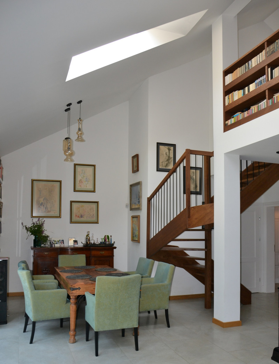

Salon połączony z jadalnią ma wysokość dwóch kondygnacji
Zgodnie z prośbą Bożeny i Wojtka, salon połączony z jadalnią ma wysokość dwóch kondygnacji i jest doskonale oświetlony przez czteroczęściowe okno tarasowe oraz okna dachowe. Dzięki temu w pomieszczeniu jest przestronnie i widno. Ozdabiają je pamiątkowe obrazy i meble, a także liczne książki, na które przygotowano półki we wnękach ściennych i w holu na antresoli.

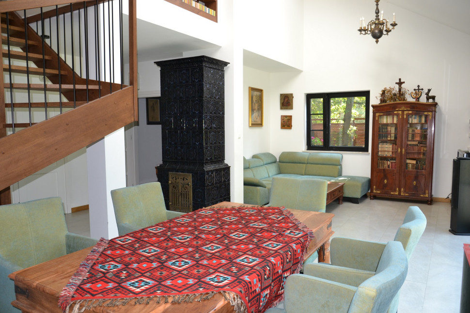

Przestrzeń dzienna z dużym stylizowanym piecem kaflowym
Wysoką przestrzeń dzienną można ogrzać dużym stylizowanym piecem kaflowym. Bożena wybrała kafle w kobaltowym kolorze, którymi podkreśliła elegancką kolorystykę drewnianych schodów i mebli oraz tapicerki na krzesłach i kanapach.

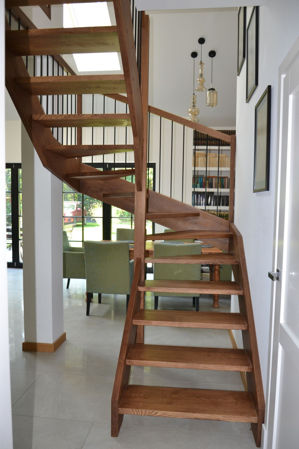

Ażurowa zabiegowa klatka schodowa
Strefę wspólną ozdabia ażurowa zabiegowa klatka schodowa, którą zaprojektowała synowa, Iza. Widoczną ze wszystkich stron trasę komunikacyjną między kondygnacjami stolarz wykonał z drewna dębowego, które zaolejował.

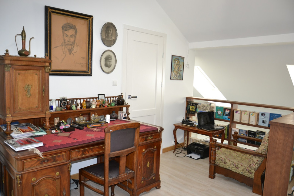

Hol na antresoli z pamiątkowymi obrazami i meblami
Hol na antresoli. Właściciele zabrali z poprzedniego domu pamiątkowe obrazy i meble po rodzicach oraz masę książek. Architekt miał to na uwadze, rozrysowując w pomieszczeniach układ ścian i okien.

  • Bożena - Cieszę się z przeniesienia kuchni z aneksu w salonie do zamykanego północnego pokoju. Moim zdaniem, strefa do gotowania jest praktyczniejsza, gdy nie nagrzewa się od słońca oraz można ją zamknąć podczas szykowania intensywnie pachnących potraw. Kolejnym udanym krokiem jest powiększenie małżeńskiej sypialni. W tym celu nie postawiliśmy ściany działowej na granicy z nieużytkową przestrzenią pod nisko opadającym stropodachem (w niej urządziliśmy garderobę).

Dziwne, że w wiatrołapie nie ustawiono ścianki w taki sposób, by zmieściła się szafa normalnej głębokości.
