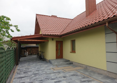

Budowa Joli i Krzyśka nie była typowa, ponieważ wybrali technologię murów jednowarstwowych z pustaków styropianowych. Styromury Krzysiek wzniósł z bratem i teściem.
Dom murowany, parterowy; jednowarstwowe ściany z pustaków styropianowych o gr. 35 cm i wymiarach 5 x 15 x 15 cm, rdzeń z betonu o szer. 15 cm; wielospadowy dach pokryty dachówką ceramiczną.

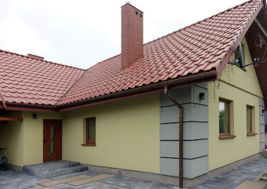

Wejście do budynku jest cofnięte względem frontowej ściany. Jola i Krzysiek zamknęli je antywłamaniowymi drzwiami. Styromury wykończyli od zewnątrz żółtym tynkiem silikonowo-silikatowym. Narożniki ozdobili boniowaniem (nakleili płyty styropianu i przykryli szarym tynkiem). Elewacje myją co 2 lata wodą pod ciśnieniem. Na podmurówce położyli płytki betonowe imitujące łupany kamień.

- Przez pięć lat użytkowania "styropianowego" parterowego budynku, zdobyłem pewność, że dobrze wybrałem technologię - mówi Krzysiek. - Opłaty za ogrzewanie rzeczywiście są niskie, natomiast ściany - ciepłe, nie pękają, nie roszą się, wewnątrz domu wilgotność powietrza utrzymuje się na normalnym poziomie. Najważniejsze, że bez dodatkowej warstwy ocieplenia, gwarantują świetną termoizolację.
W tej technologii pustaki mają długość 200 cm, wysokość 25 cm i w zależności od wariantu różną grubość. Grubość moich ścian zewnętrznych bez wykończenia wynosi 35 cm, ponieważ wybrałem elementy o przekroju 5 x 15 x 15 cm, przy czym 5 cm ma warstwa styropianu od strony pomieszczeń, środkowe 15 cm to wielkość otworu, w który wlewa się beton, a skrajne 15 cm znajduje się od strony elewacji. Na przykład kolega, u którego pierwszy raz zobaczyłem taką budowę, zastosował w swojej restauracji materiał o 10 cm cieńszy, o przekroju 5 x 15 x 5 cm, ale dla mnie to było za mało.
W trakcie budowy najbardziej cieszyłem się, że pustaki są lekkie i poręczne. To ważne przy pracach na wysokości. Gdybym zdecydował się na ceramiczny materiał - ściany stawiałem z teściem i bratem - o wiele bardziej byśmy się nadźwigali. Prace trwałyby dłużej, bo ceramiczne pustaki układa się kolejno na zaprawie, elementy styromuru mają natomiast specjalne zamki i profile, zapewniające całkowitą szczelność ścian - do łączenia nie trzeba stosować zapraw, ani klejów. Tym, co je scala, jest betonowy rdzeń - po ułożeniu kilku warstw, w ich systemowe otwory wkłada się pręty zbrojeniowe i od góry wlewa mieszaninę betonu B20, z gruszki.
W technologii styromuru nie trzeba dodatkowo stosować ocieplenia, zatem zaoszczędziłem na koszcie materiału termoizolacyjnego oraz sporo czasu i robocizny.

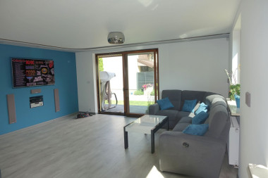

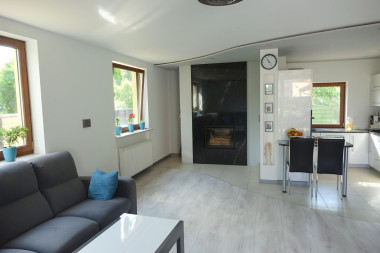

Właściciele samodzielnie wykończyli pomieszczenia i wciąż je urządzają. Na ścianach i sufitach zastosowali płyty g-k (na metalowym stelażu) i pomalowali je farbami lateksowymi. Podłogi wykończyli płytami gresu oraz panelami laminowanymi. W kuchni, z widokiem na ulicę, zaprojektowali zabudowę w kształcie litery U z polakierowanych płyt MDF.
Widok na kominek i kuchnię
Przy wykończaniu kominka dużą płytą z naturalnego granitu, w maju 2019 r., w kuchni położyli blaty z identycznego kamienia (zastąpili blaty laminowane). Od żeliwnego wkładu grzewczego o mocy 21 kW podczas budowy poprowadzili do sypialni dzieci rury DGP. Ciepło, w sposób mechaniczny, rozprowadza dmuchawa. Pod posadzką w korytarzu ułożyli wodne ogrzewanie podłogowe, resztę pomieszczeń ogrzewają płytowymi grzejnikami na ścianach, albo kominkiem.

Dom ma ciepłe okna z ramami z PVC i trzema szybami. Przesuwne okno tarasowe w salonie daje szeroki widok na wypoczynkową część działki i celowo nie ma na nim firan. Wkrótce od zewnętrznej strony zasłonią je elewacyjne rolety.

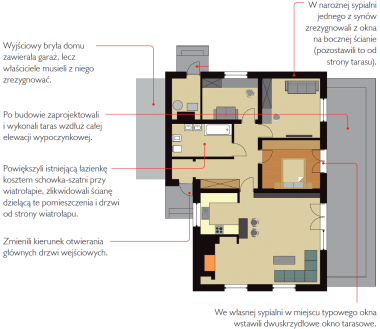

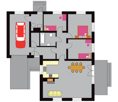

Od początku było jasne, że dom musi mieć prostą parterową bryłę i powierzchnię 120 m2 (piętrowa nie wchodziła w grę ze względu na wyższe koszty). Czteroosobowa rodzina potrzebowała trzech niedużych sypialni i dużego salonu, jadalni, kuchni oraz łazienki. Tę ostatnią powiększyła o schowek przy wiatrołapie - zamiast szatni wolała rozszerzyć funkcje w istniejącej łazience, dodając prysznic i montując tu pralkę.
- Wybierając dziś projekt, zadbałabym o większe zaplecze gospodarcze - mówi Jola. - Brakuje spiżarni oraz garderoby. Garderobę i miejsce do przechowywania właśnie organizujemy na nieużytkowym poddaszu. Po zmianie więźby dachowej, przestrzeń pod dachem jest wyższa i bardziej dostępna, dlatego postanowiłam ją wykorzystać do składowania. Na szczęście, kotłownia od razu była wystarczająco duża, jest w niej miejsce na urządzenia grzewcze, rowery, aneks do majsterkowania, półki na przetwory. Wiatrołap mógłby być większy, no i żałuję, że nie ma garażu.
Projekt: "351-L/Ravello", Biuro Projektów Archigraph, adaptacja projektu Julia Kalenbach; Rzut parteru i rzut parteru po zmianach
