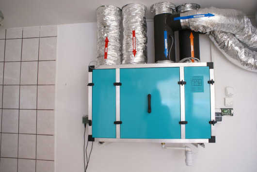

Wentylacja z odzyskiem ciepła
Wentylacja z odzyskiem ciepła to już praktycznie standard w energooszczędnych domach. (fot. Ekoklimax)
Jednak pamiętajmy, że wentylacja musi przede wszystkim być skuteczna. Inaczej nie będziemy zadowoleni, choćby rachunki za energię były niskie. Dlatego planowania wentylacji mechanicznej nigdy nie zaczynajmy od wyboru centrali. Pierwszym krokiem zawsze powinno być ustalenie przebiegu kanałów, obliczenie tego, ile powietrza należy dostarczyć lub usunąć z poszczególnych wnętrz. Dopiero wówczas można wyznaczyć podstawowe parametry centrali - wydajność i spręż, czyli zdolność do pokonania oporów przepływu.
Nie możemy przy tym zapomnieć o istotnych różnicach w sposobie wykonania domu, jeśli zdecydujemy się na wentylację mechaniczną zamiast grawitacyjnej. W grawitacyjnej powietrze usuwają pionowe kanały kominowe. Świeże dostarczają nawiewniki w oknach lub ścianach, a także rozmaite drobne nieszczelności przegród zewnętrznych. Z kolei w mechanicznej wyciąg i nawiew odbywa się za pomocą kanałów zbiegających się w centrali. Kominy wentylacyjne są więc niepotrzebne i rezygnacja z nich przynosi pewne oszczędności.
Poza tym jakiekolwiek nieszczelności przegród, a tym bardziej nawiewniki są nie tylko zbędne, ale ogromnie szkodliwe. Jeżeli będzie nimi przenikać powietrze, to zepsują równowagę strumieni powietrza usuwanego i nawiewanego. W nieszczelnym domu zaś, gdzie duża część wymienianego powietrza w ogóle nie przechodzi przez centralę, jej zakładanie nie ma sensu. Dlatego coraz powszechniejsze staje się wykonanie testu szczelności obiektu po zakończeniu jego budowy.
Wentylacja z odzyskiem ciepła to niemała inwestycja. Za instalację z centralą zapłacimy 15 000-20 000 zł. Choć powinniśmy pamiętać, że wydamy kilka tysięcy mniej, nie stawiając kominów i nie kupując nawiewników okiennych. Ile dzięki niej zaoszczędzimy - zależy już od ceny konkretnego paliwa i wielkości domu. Orientacyjnie można przyjąć, że w średniej wielkości budynku (ok. 150 m2) obniżymy zużycie ciepła o 25-35%.

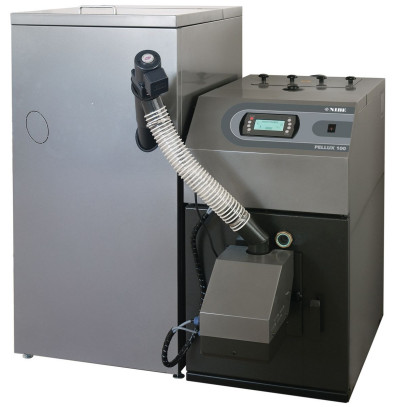

W domach energooszczędnych stosuje się także kotły na paliwa stałe. Najczęściej jednak nie na węgiel, lecz na pelety, czyli ekologiczną, przetworzoną biomasę. U nas tego rodzaju sprzęt dopiero zdobywa rynek.
Ale choćby w Niemczech i Austrii od dawna jest popularny w domach bez dostępu do sieci gazowej. Stanowi rozwiązanie dość wygodne, bo to przecież urządzenia z zasobnikiem i podajnikiem paliwa, wymagające dozoru raz na kilka dni. Ponadto biomasa należy do paliw odnawialnych, a spalając ją w nowoczesnych kotłach, nie przyczyniamy się do powstawania smogu.
Zautomatyzowany, ekologiczny kocioł na pelety
Zautomatyzowany, ekologiczny kocioł na pelety to również dobry wybór w domu energooszczędnym. (fot. Nibe-Biawar)

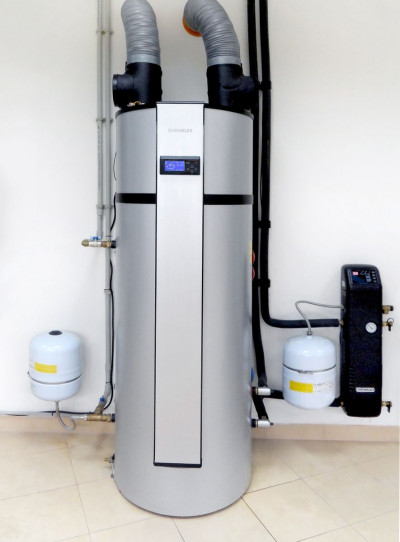

Najpopularniejsze metody obniżenia rachunków za c.w.u. to zastosowanie małych pomp ciepła tylko do c.w.u. oraz kolektorów słonecznych. Zaletą pomp jest łatwość instalacji i to, że nie musimy dysponować połacią dachu wystawioną na słońce, jak w przypadku kolektorów. Są też nieco tańsze niż system z kolektorami (6000-8000 zł wraz z zasobnikiem 200 l). Kolektory są za to bezkonkurencyjne, jeśli chodzi o niskie koszty eksploatacji.
Mała pompa ciepła tylko do c.w.u.
Mała pompa ciepła tylko do c.w.u. jest stosunkowo tania i bardzo łatwa do zamontowania. (fot. Hewalex)
