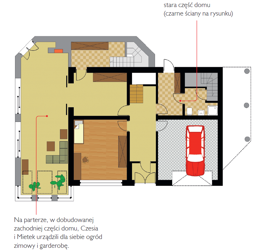

Cieszyli się na to i starsi, i młodsi! Zwłaszcza Czesia, bo projektowanie i urządzanie domu oraz ogrodu to jej konik. Sama rozrysowała na kartkach układ nowych pomieszczeń i elementy elewacji, resztę pracy koncepcyjnej wykonał architekt.

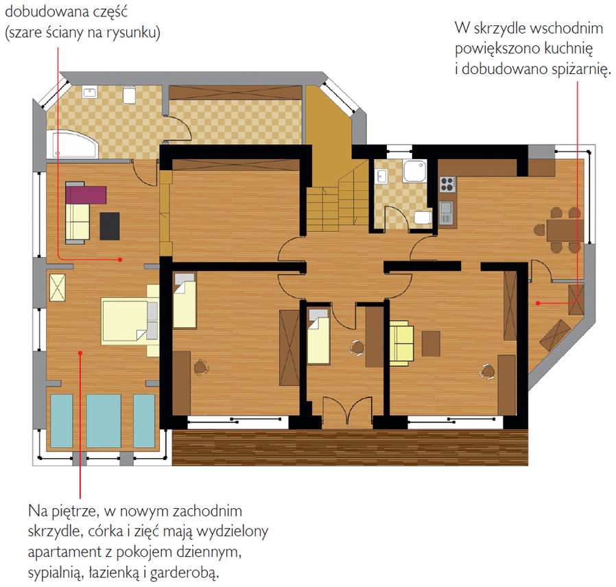

Projekt rozbudowy: Andrzej Dawlud; Rzut parteru po rozbudowie i rzut piętra po rozbudowie

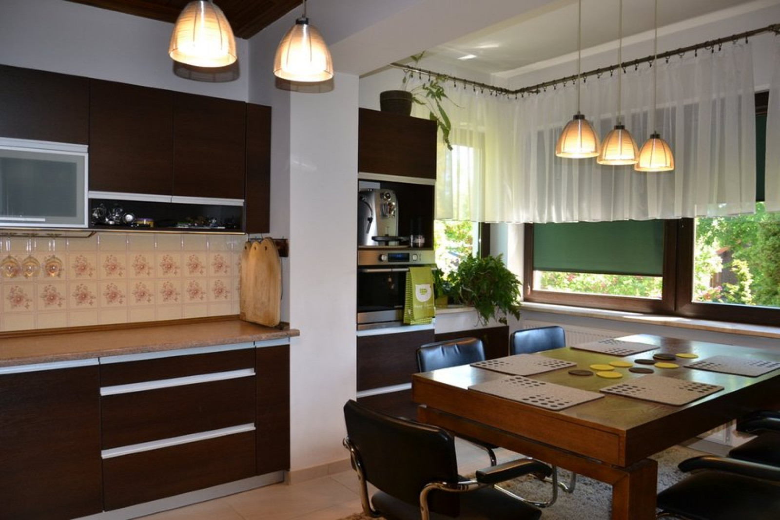

- W nowej części młodzi pragnęli urządzić dla siebie niezależne mieszkanie, a mnie chodziło o dodanie do istniejącej przestrzeni wymarzonego ogrodu zimowego i spiżarni oraz o rozbudowanie kuchni, bo w poprzedniej z trudem się mieściliśmy - opowiada Czesia.
- Od razu miałam własną wizję tego, co i gdzie poukładać, i jak to razem ma wyglądać. Bardzo chciałam w końcu mieć szeroką panoramę na ogród, który uprawiam z mężem już prawie 40 lat. Stąd wziął się pomysł na mocno przeszklony z trzech stron salon na poziomie parteru, który nazwałam ogrodem zimowym. Część okien o wysokości całej kondygnacji to wyjścia na zewnątrz, umożliwiające nareszcie łatwą komunikację z naturą. W starej części tego brakowało. Duże okna, zwrócone na południe, zachód i północ, mają za zadanie wpuszczać do wypoczynkowego pomieszczenia jak najwięcej dziennego światła. Szczególnie przy południowym oknie jest go dostatecznie dużo do uprawy egzotycznych roślin z całego świata, m.in. rozmaitych kaktusów.

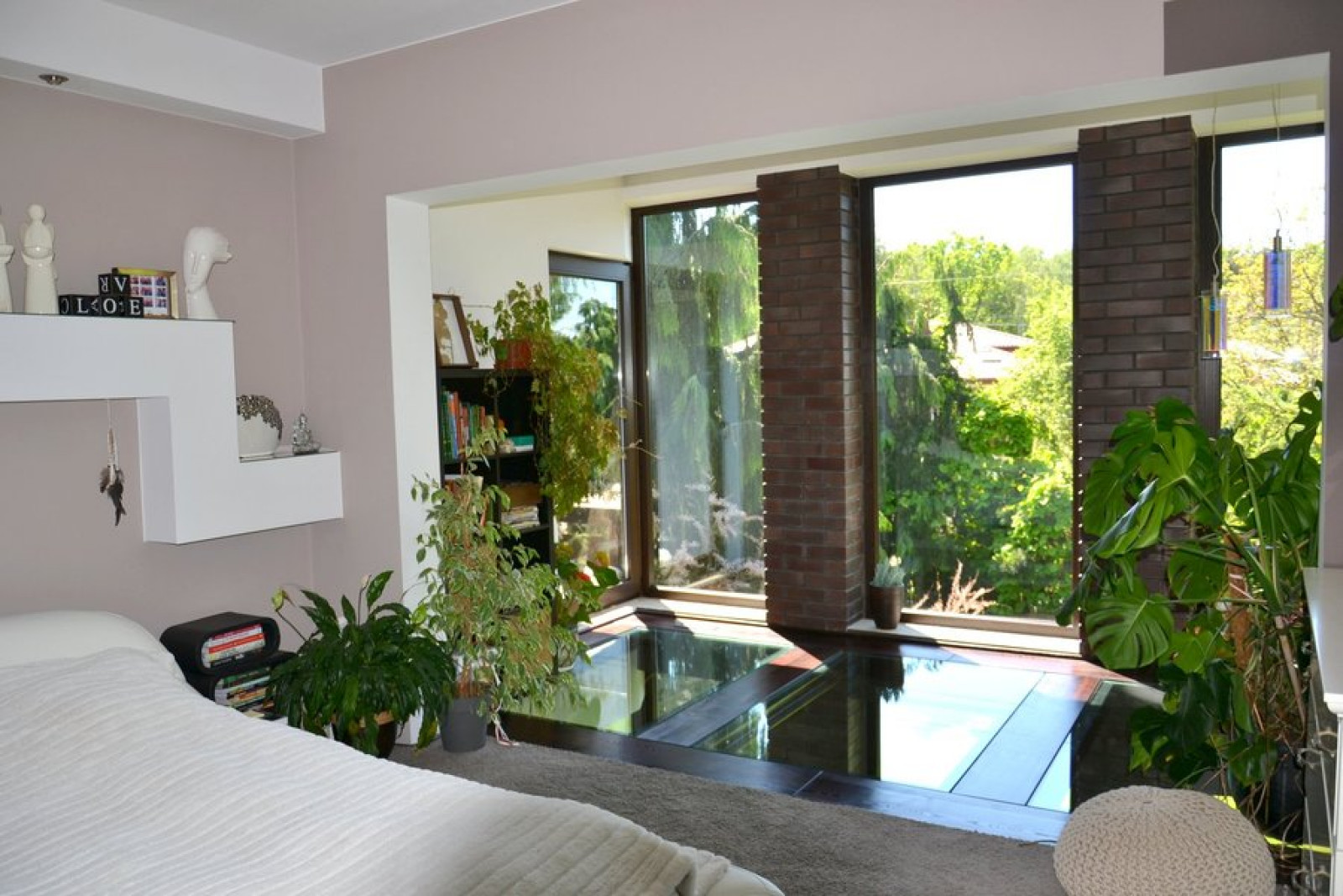

Nad salonem znajduje się podobnie przeszklona strefa mieszkalna dzieci. Część podłogi w ich sypialni tworzą grube tafle hartowanego szkła. Zastosowałam je, żeby od strony południa słońce wpadało z góry do ogrodu zimowego. Dobudowane skrzydło zachodnie zakręca jeszcze na kawałek starej ściany północnej, formując kształt litery L. W tej strefie mamy na obu kondygnacjach garderoby i klatkę schodową. Na przeciwległym wschodnim skrzydle rozbudowę zaplanowałam trochę inaczej. Nowy fragment kuchni i spiżarnia są na poziomie piętra, ale opierają na kilku murowanych słupach, tworząc na poziomie parteru podcień.

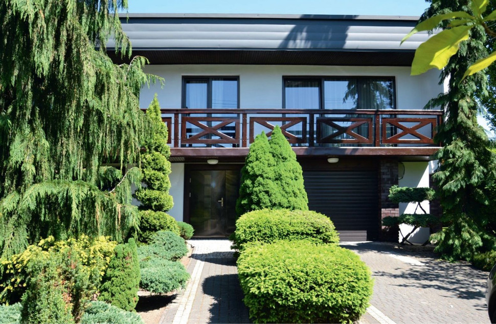

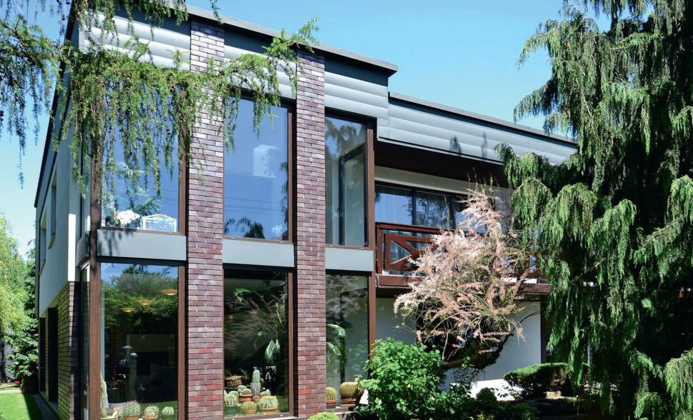

Skrzydło zachodnie, dobudowane z nowoczesnych ceramicznych materiałów budowlanych i z ciepłych okien, przykryto płaskim dachem
Skrzydło zachodnie, dobudowane z nowoczesnych ceramicznych materiałów budowlanych i z ciepłych okien (front domu wydłużono o 4,5 m), przykryto płaskim dachem, podobnie jak istniejący klocek. Nowe fragmenty dachu wykończono płytami warstwowymi (tzw. styropapą o gr. 25 cm). Żelbetowy stropodach celowo poprowadzono wyżej niż istniejący i tak wyprofilowano, żeby woda opadowa bez problemu trafiała do rynien i spustów z PVC. Ściany wykończono cegłą klinkierową, blachą elewacyjną oraz tynkiem mineralnym. Mury wzniesione z nowszej generacji materiałów znacząco poprawiają parametry izolacyjne budynku i jego wygląd.

- Najbardziej cieszę się, że nowe ściany zewnętrzne - postawione z nowoczesnej ceramiki oraz styropianu, zaopatrzone w okna z ciepłymi ramami i szkłem, jak również dobrze ocieplony dach - dają teraz budynkowi lepszą izolację termiczną - mówi Mietek. - Szacuję, że otulają stary dom na powierzchni 65%. Nie oszczędzaliśmy na dobrych materiałach budowlanych i izolacyjnych, bo nie zamierzamy rozbudowywać domu kolejny raz. Koszt jego powiększenia wyniósł 250 000 zł. Drogie były duże przeszklenia w zachodnim skrzydle, zewnętrzne rolety naokienne i klinkier. Sporo kosztowało wykończenie łazienki u dzieci i naszej kuchni oraz nowe instalacje. Wydatki podniosła też kolejna piwnica.

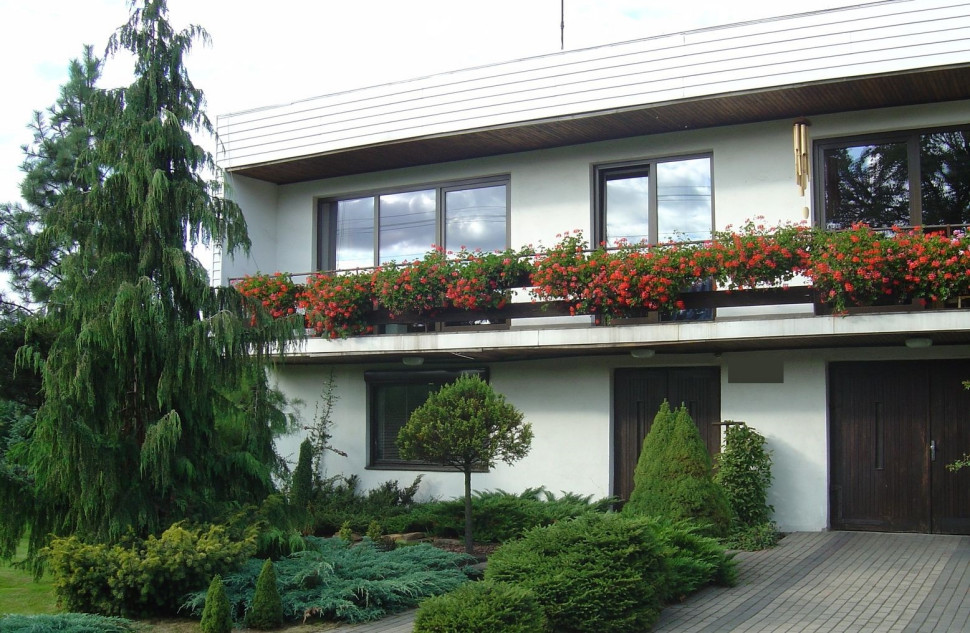

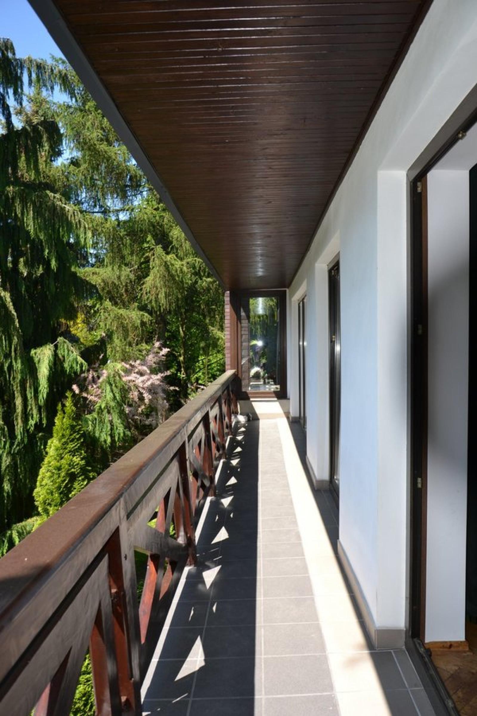

Wcześniej bryłę w kształcie kostki, z otwartą loggią o długości 13 m, wykończono tradycyjnym tynkiem i sidingiem w białym kolorze. Projektując elementy elewacji, Czesia starała się ukryć, że dom został rozbudowany. Stara część zmieniła wygląd na nowocześniejszy dzięki automatycznej bramie rolowanej garażu (która zastąpiła tradycyjne dwuskrzydłowe wrota otwieranie ręcznie) oraz okładzinie z blachy elewacyjnej na stropodachu.

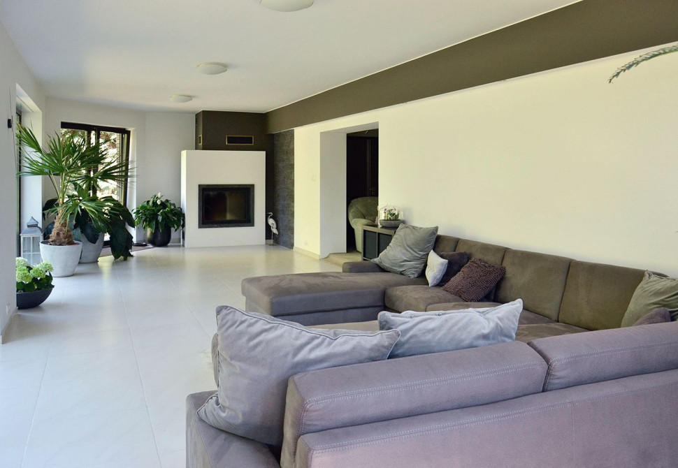

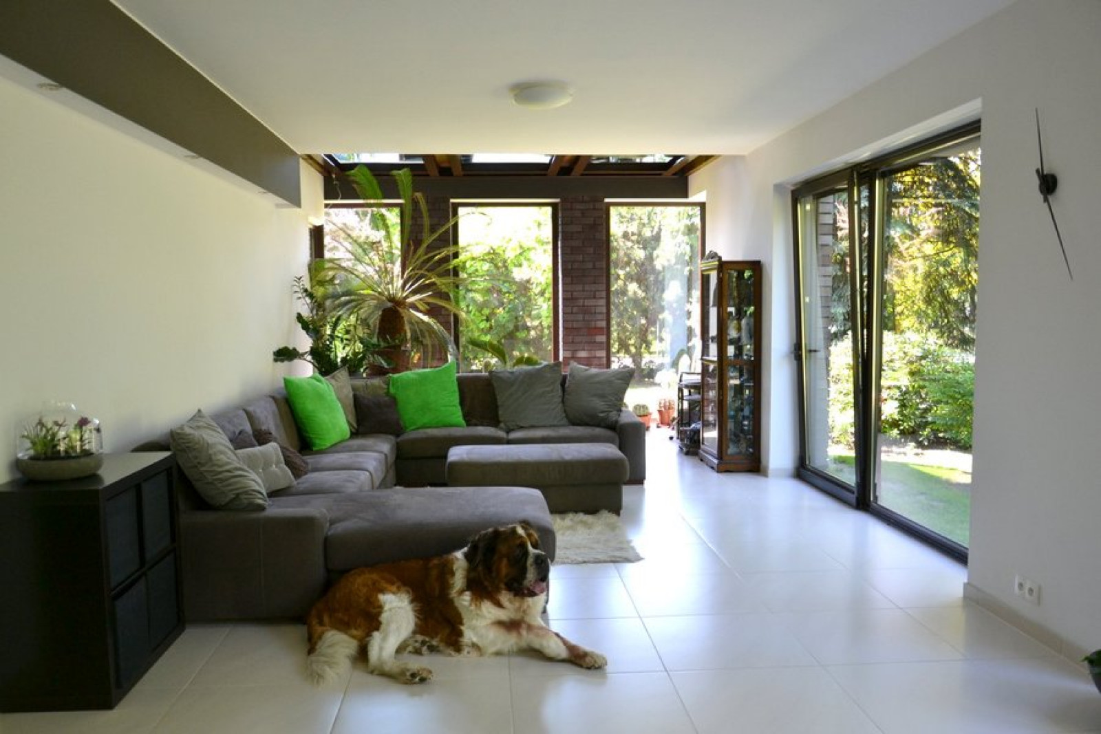

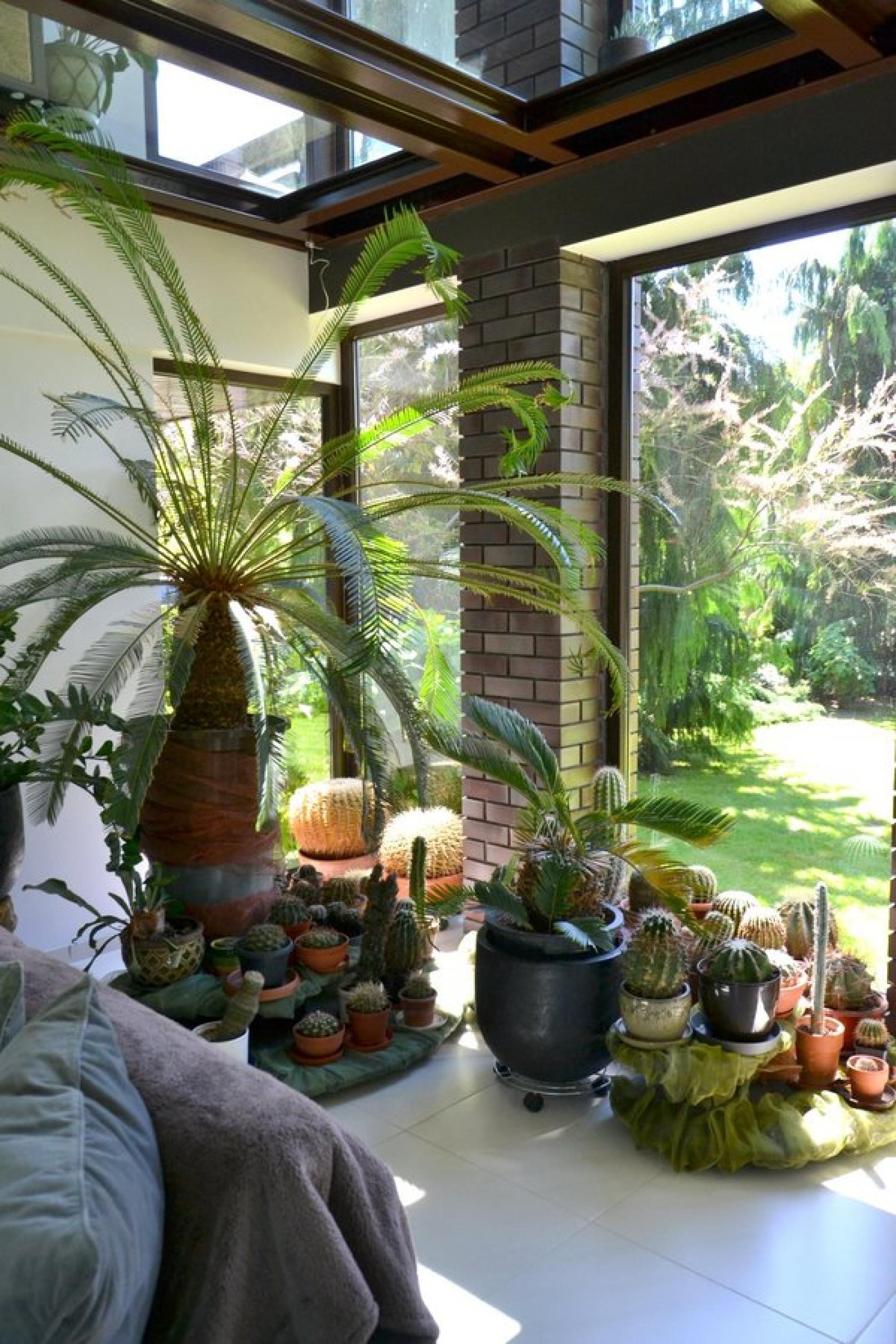

Nowy, mocno przeszklony, salon wypoczynkowy na poziomie parteru
Nowy, mocno przeszklony, salon wypoczynkowy na poziomie parteru właściciele nazywają ogrodem zimowym i uważają to przestronne i jasne wnętrze za wyjątkowo udane (drugie to spiżarnia przy kuchni). Jest w nim mało mebli, a dużo kwiatów i okien, przez które widać zieleń w ogrodzie. W okresach przejściowych ciepło w pomieszczeniu zapewnia kominek (Czesia ubrała go w nowoczesną minimalistyczną obudowę), w zimie - ogrzewanie podłogowe.

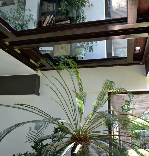

Szklany strop nad ogrodem zimowym
Szklany strop nad ogrodem zimowym sprawia, że kolekcja egzotycznych roślin Czesi, jest dobrze oświetlona z góry przez słońce. Na stalowej konstrukcji, zamaskowanej drewnem dla estetyki, oparto 3 duże płyty klejonego hartowanego szkła. Można po nich bezpiecznie chodzić i tańczyć.

Trudnym do wykonania detalem architektonicznym był przeszklony narożnik dobudowanego skrzydła z ogrodem zimowym. Małżonkowie nie chcieli stawiać murowanego słupa między oknami o wysokości całej kondygnacji, tylko połączyć je odpowiednim profilem okiennym. To właśnie ten element konstrukcyjny oraz trudniejszy montaż dużych i ciężkich okien spowodowały, że kilku producentów nie podjęło się tego zadania.
Niewątpliwie ciekawym pomysłem Czesi jest szklany fragment stropu między ogrodem zimowym a "mieszkaniem" córki i zięcia, przylegający do południowych okien. Na początku Mietek planował zostawić tam otwartą przestrzeń o wysokości dwóch kondygnacji, lecz ten zamiar nie podobał się żonie. Wiedziała, że powstanie w tym miejscu, komin powietrzny, wyciągający ciepło z dolnej kondygnacji. Wolała zamknąć strop szkłem.

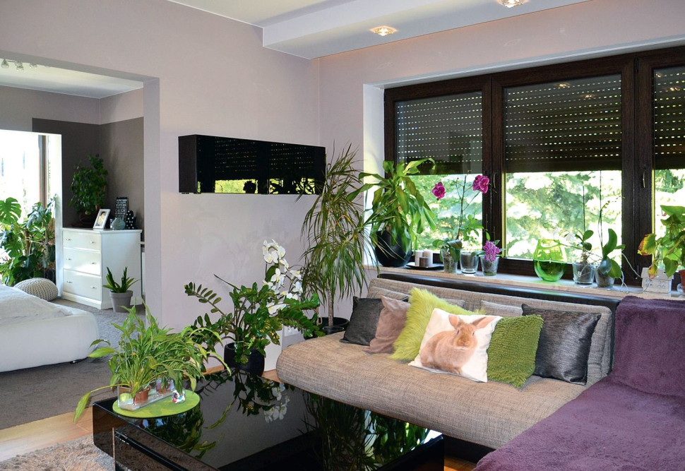

Strefa wypoczynkowa o pow. 85 m2
W zachodnim skrzydle na poziomie piętra córka i zięć właścicieli mają swoją strefę mieszkalną o pow. 85 m2. Urządzili tu pokój dzienny, sypialnię oraz łazienkę i garderobę. Ponieważ okna są zwrócone na południe i zachód, podczas rozbudowy od razu wyposażyli je w naokienne rolety zewnętrzne z elektrycznym sterowaniem.
- Do wykonania szklanego sufitu użyliśmy trzech tafli hartowanego szkła - mówi właścicielka. - Grube i ciężkie tafle oparliśmy na stalowym stelażu i miękkich podkładkach. Potem stelaż konstrukcyjny obudowaliśmy deskami, dla estetyki. Szklany strop udał się nam chyba najbardziej - wygląda nowocześnie i jest po prostu funkcjonalny. W okresie świąt Bożego Narodzenia lubię ustawić pod nim choinkę. Udekorowane drzewko doskonale widać wtedy z dolnej i górnej kondygnacji oraz z ogrodu zewnętrznego.

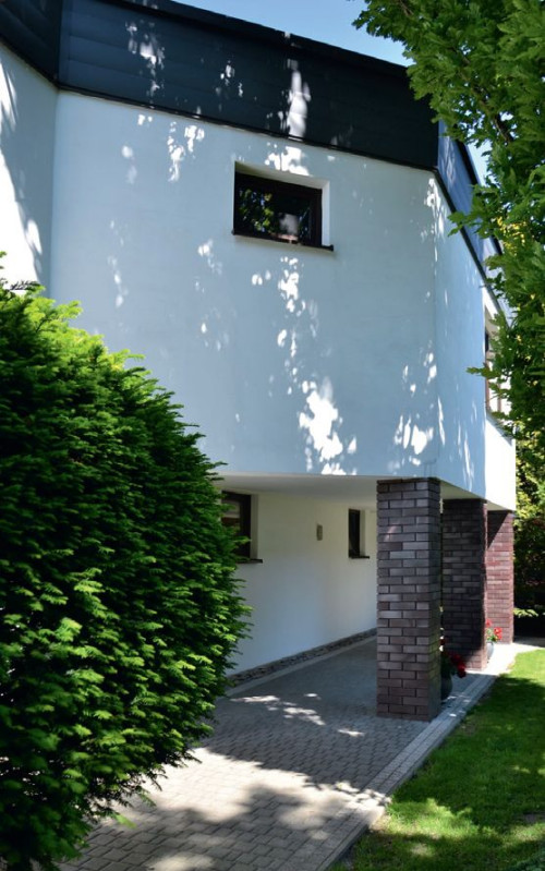

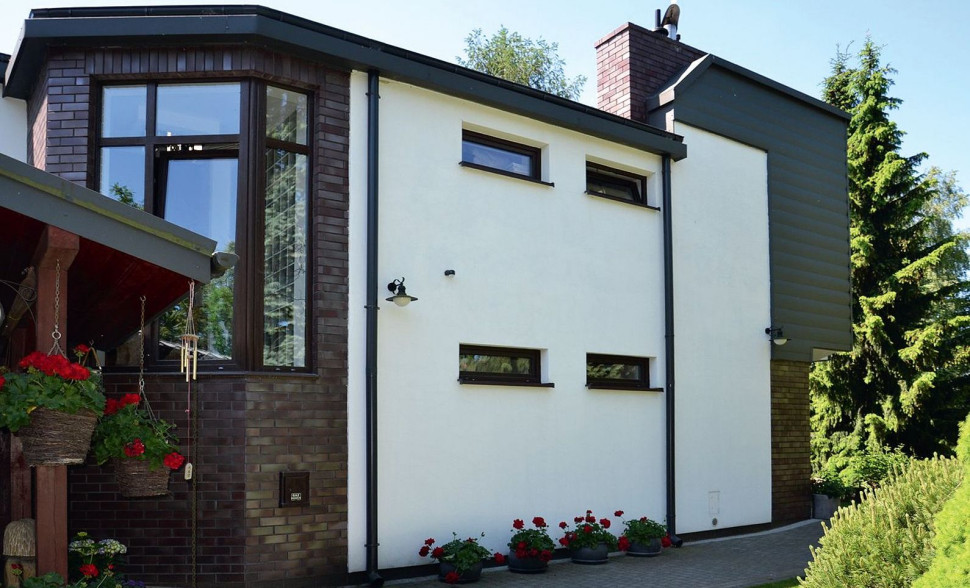

Wzdłuż wschodniej ściany domu, a na poziomie piętra, dobudowano nowy fragment kuchni i spiżarnię
Wzdłuż wschodniej ściany domu, a na poziomie piętra, dobudowano nowy fragment kuchni i spiżarnię. Oparto je na kilku murowanych słupach. Pod powstałym podcieniem można przejść na taras i w głąb ogrodu.
