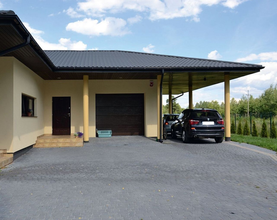

Niska parterowa bryła budynku jest prosta i uniwersalna. Ma kształt litery L.
Niska parterowa bryła budynku jest prosta i uniwersalna. Ma kształt litery L. Została przykryta rozłożystym dachem z długimi okapami. Dach na froncie, daleko wysunięty poza obręb ścian i osłaniający główne wejście do budynku oraz wnękę na tarasie, podparto kolumnami. Kuchnię oświetla poziome szczelinowe okno

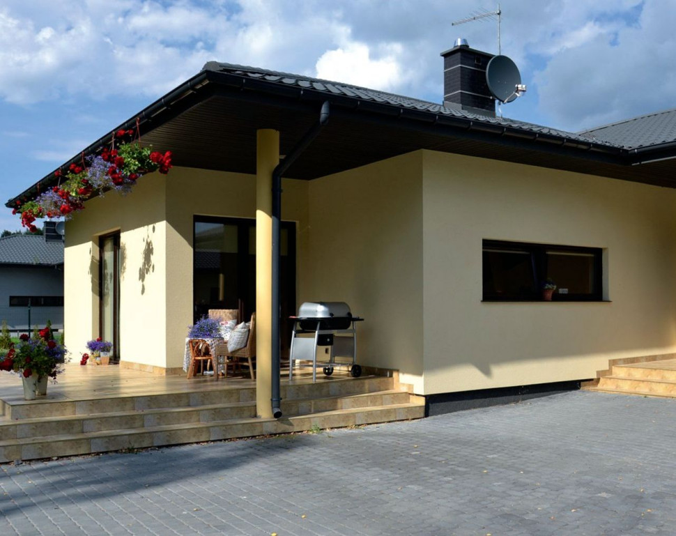

W garażu mieści się tylko jeden samochód, dlatego właściciele ulokowali przy nim, pod dachem, otwartą wiatę.
W garażu mieści się tylko jeden samochód, dlatego właściciele ulokowali przy nim, pod dachem, otwartą wiatę. Grunt pod nią i na podjeździe wykończyli kostką betonową. Chcieli mieć wokół domu dostatecznie wygodne trakty komunikacyjne, dlatego utwardzone nawierzchnie, piesze i samochodowe, zajmują 180 m2
Ściany z pustaków ceramicznych, ocieplone styropianem, otynkowane akrylowym tynkiem barwionym na ciepły odcień beżu
Wielospadowy dach Wisia i Zdzisiek pokryli blachodachówką w grafitowym kolorze, wykończyli rynnami i podbitką z PVC. Ściany z pustaków ceramicznych, ocieplonych styropianem, otynkowali akrylowym tynkiem barwionym na ciepły odcień beżu. Przy strefie dziennej i sypialni małżeńskiej zbudowali dwa tarasy

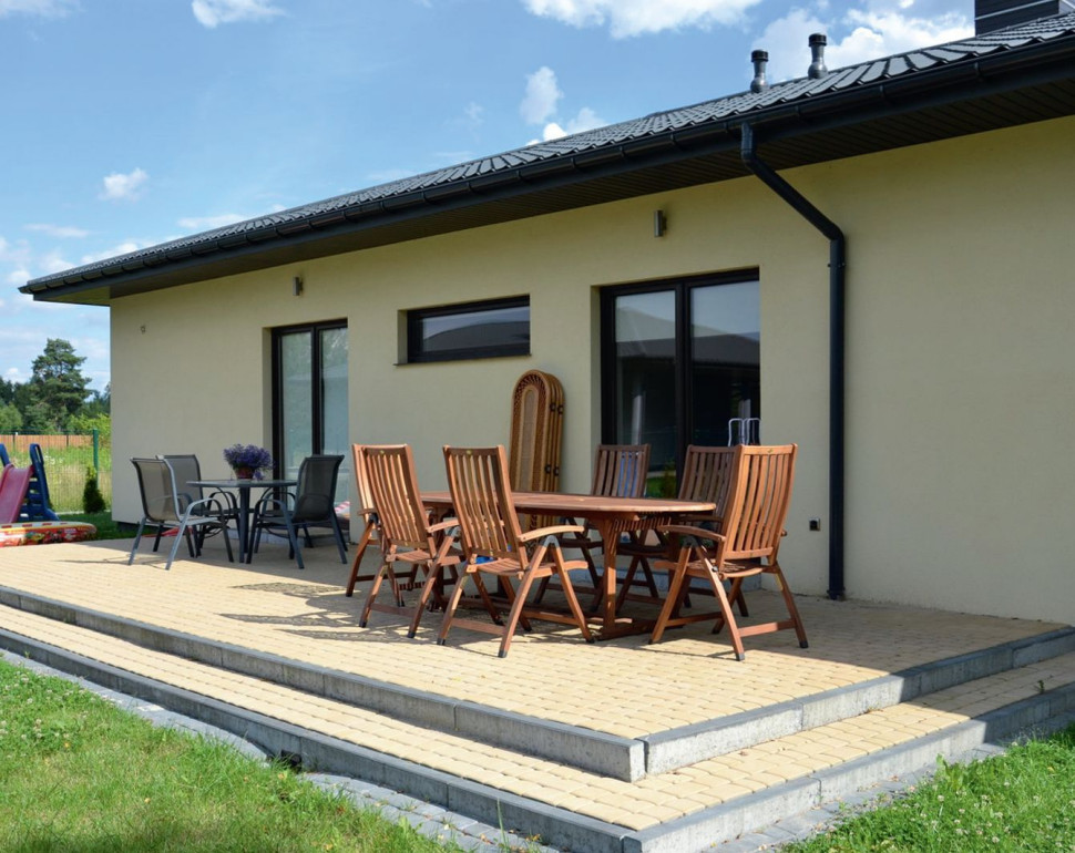

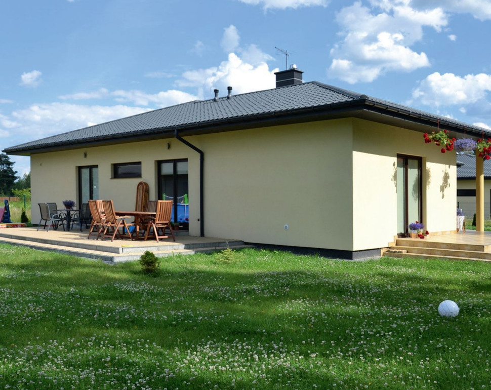

Boczny taras, o wymiarach 4 x 10 m, został ułożony metodą na sucho i wykończony kostką betonową
Boczny taras, o wymiarach 4 x 10 m, został ułożony metodą na sucho i wykończony kostką betonową. Na powierzchni 40 m2 rodzina ma wygodne miejsca do spożywania posiłków. Kiedy pada deszcz, chętnie korzysta z częściowo zadaszonego tarasu przy elewacji frontowej, dostępnego z jadalni

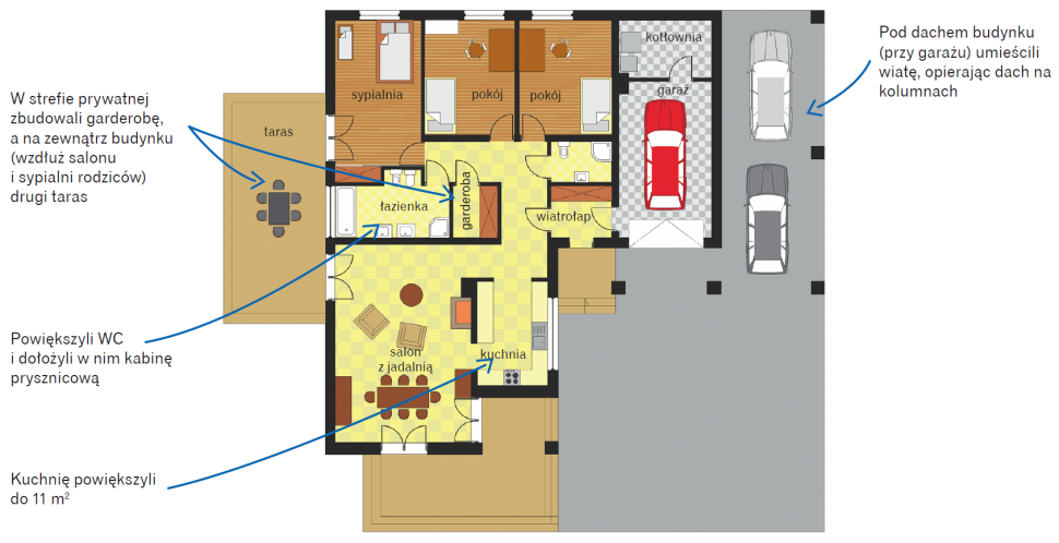

Przystępując do szukania projektu domu w Internecie, Zdzisiek przyjął dwa podstawowe parametry - jednorodzinny budynek ma być parterowy (żeby nie chodzić między kondygnacjami), a w obrębie tej jednej kondygnacji ma pomieścić pomieszczenia w funkcjonalnym układzie, przystosowane zarówno dla rozwojowej rodziny z dziećmi, jak też dla seniorów, okazyjnie goszczących dzieci i wnuki oraz oczekujących wygodnego lokum, nie generującego wysokich kosztów eksploatacyjnych.
- Dom, który spodobał mi się w Internecie ze względu na prostą bryłę i funkcjonalny układ pomieszczeń, był dla naszych potrzeb trochę za mały - opowiada Zdzisiek. - Obejmował powierzchnię 148 m2, a jego strefa sanitarna i gospodarcza od razu wydawała się niedostatecznie funkcjonalna. Wzorując się ogólnie na jego układzie wnętrz, razem z żoną i architektem stworzyliśmy własny projekt. Dom ma teraz powierzchnię o 15 m2 większą, niż pierwowzór, a ponadto - drugi taras i dobudowaną pod dachem otwartą wiatę na samochody.
Metraż budynku powiększył się, ponieważ w gościnnym WC umieściliśmy prysznic, a w strefie prywatnej osobną garderobę, która stała się przydatnym zapleczem dla dwóch mniejszych sypialni o powierzchni 14 m2 i głównej o powierzchni 19 m2. Salon połączony z jadalnią, rozpościerający się na 40 m2, zgodnie uznaliśmy za dostatecznie obszerny i wygodny, natomiast oddzieloną kuchnię, na prośbę Wisi, powiększyliśmy do 11 m2.
W kotłowni, znajdującej się w aneksie garażowym, chcieliśmy mieć również pralnię i suszarnię oraz możliwość mycia rąk po pracach w ogrodzie, dlatego zamontowaliśmy tam umywalkę. Dach zaopatrzyliśmy w długie okapy, chroniące ściany przed opadami atmosferycznymi. Od strony frontu oraz pod wiatą garażową, oparliśmy je na kolumnach. Po tym zabiegu powstały wokół domu trakty komunikacyjne, które pokonuje się suchą stopą. Wzdłuż elewacji z salonem i małżeńską sypialnią - zaplanowaliśmy drugi taras, który w przypadku naszej działki, przylega do intymniejszej strefy ogrodu. Częściowo zadaszony taras od strony frontu jest zwrócony w stronę głównej osiedlowej drogi, więc brakuje mu prywatności.
Po przeprowadzce w 2014 r., od razu przekonaliśmy się, że warto było powiększyć powierzchnię użytkową na zewnątrz i wewnątrz budynku, ale najbardziej ucieszył nas fakt, że nie przesadziliśmy z jej rozmiarami. Tak samo uważają syn i synowa.
Rzut parteru
Projekt: Biuro Architektoniczne Bartoszewski - Architektura; Dom Wisi i Zdziśka ma powierzchnię o 15 m2 większą, niż dom z Internetu, na którym się wzorowali; Rzut parteru

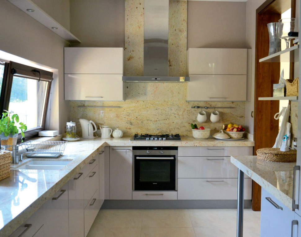

Blaty kuchenne oraz osłonę ściany przy kuchence gazowej wykonano z granitu, natomiast meble – z płyt MDF polakierowanych na biało
Kuchnię i łazienki właścicielom pomagała zaprojektować bratanica. Blaty kuchenne oraz osłonę ściany przy kuchence gazowej wykonano z granitu, natomiast meble – z płyt MDF polakierowanych na biało. Pojemne szafki sprawiają, że domownicy nie odczuwają braku spiżarni. Długie blaty oświetlają lampy LED-owe

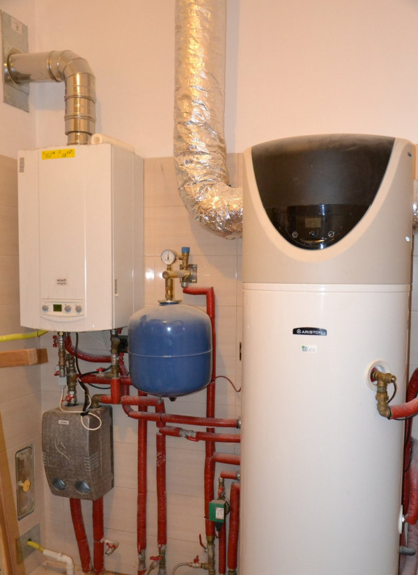

Zaprojektowaniem instalacji c.o. zajmował się Pan Domu. W kuchni, łazienkach, holu i wiatrołapie zlecił ułożenie instalacji ogrzewania podłogowego, natomiast w pozostałych pomieszczeniach - zawieszenie na ścianach stalowych grzejników. W kotłowni zainstalował dwufunkcyjny kocioł na gaz z sieci oraz pompę ciepła typu powietrze/woda. To ostatnie urządzenie grzewcze, zasilane energią elektryczną, ma za zadanie przygotować dla rodziny c.w.u. przez cieplejszą część roku (tego typu pompa ciepła świetnie pracuje przy dodatniej temperaturze). W zimie pompę zastępuje kocioł gazowy.
Kotłownia, położona w aneksie garażowym, jest obszerna (7,45 m2) i mieści: dwufunkcyjny kocioł na gaz z sieci, pompę ciepła typu powietrze/woda z wbudowanym zasobnikiem c.w.u. o poj. 200 l, zmiękczacz wody z wodociągu oraz strefę przeznaczoną na pralnię i suszarnię, w której zamontowano umywalkę

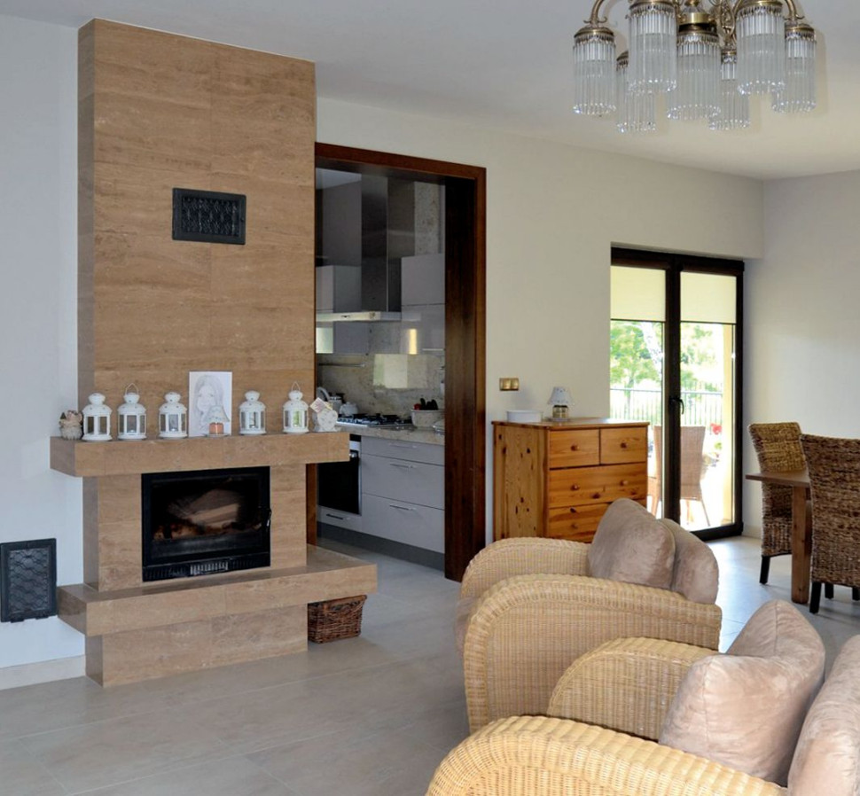

Żeliwny wkład kominkowy umieszczony w salonie nie odgrywa poważniejszej roli we wspieraniu instalacji grzewczej, ponieważ rozpala się w nim ogień tylko w wolne dni, a rozprowadzanie ciepła następuje grawitacyjnie - właściciel nie ułożył instalacji dystrybucji gorącego powietrza (DGP) do strefy prywatnej.
Salon z kominkiem (bez instalacji DGP) łączy się z jadalnią
Salon z kominkiem (bez instalacji DGP) łączy się z jadalnią, ale Wisi zależało żeby został oddzielony ścianą działową od kuchni. Obudowę kominka wykonano z tworzywa imitującego naturalny marmur. Na posadzkach w strefie dziennej ułożono jednakowe matowe płyty gresu o wymiarach 60 x 60 cm
