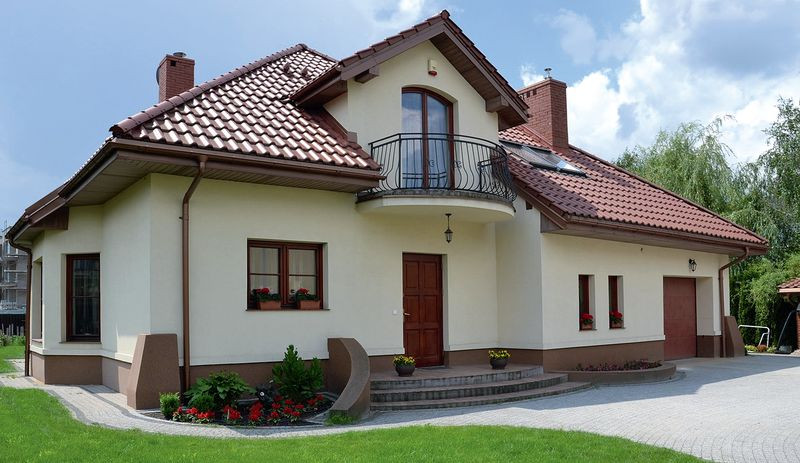

Dom posadowiono wyżej, niż poziom ulicy i działki. Dzięki temu nie zagroziła mu lokalna powódź sprzed dwóch lat. Ganek i taras wykańczają niskie murki w kształcie łuku. W wytyczeniu ich linii pomógł właścicielom program komputerowy autoCAD. Budynek otacza opaska, utwardzona betonową kostką Właściciele starannie dobierali kolorystykę budynku,. Tynki wykonali z barwionej na beż zaprawy akrylowej. Kolor przypór na rogach domu dopasowali do dachu, drewnianych okien i drzwi oraz bramy garażowej. Dachówka ceramiczna ma kolor ciemnej czerwonej cegły

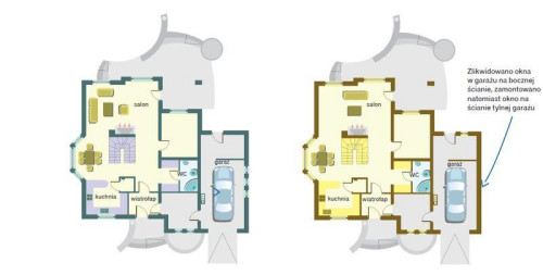

Parter po zmianach
Projekt: Virgo II, g.1, Pracownia Projektowa Dobre Domy Flak&Abramowicz
Układ wnętrz zaplanowano wokół centralnie umieszczonej klatki schodowej i ściany z kominkiem. Strefa dzienna jest scalona, ale ma wyraźnie zaznaczone funkcje: kuchenną, do wypoczynku i do spożywania posiłków. Ze względu na przyjezdną rodzinę, właścicielom zależało na pokoju gościnnym na parterze, oddzielonym od strefy dziennej.
Znajomi podpowiedzieli im, żeby wybrali projekt ze spiżarnią przy kuchni i żeby kuchnia była zwrócona na północ. Beata i Sebastian chętnie korzystali z tych życzliwych podpowiedzi. Oboje są zadowoleni, że na poddaszu, oprócz trzech sypialni, mają dużą wspólną łazienkę, sąsiadującą z obszerną garderobą i pralnią.
Prawie w 100% zrealizowali zakupiony projekt. Na dachu przesunęli jedynie 3 okna połaciowe oraz zlikwidowali okna w bocznej ścianie garażu, a zamontowali jedno okno w jego tylnej ścianie. Oceniają, że gdyby nie brak miejsca na drugi samochód w garażu, wielkość i funkcjonalność domu byłaby idealna.

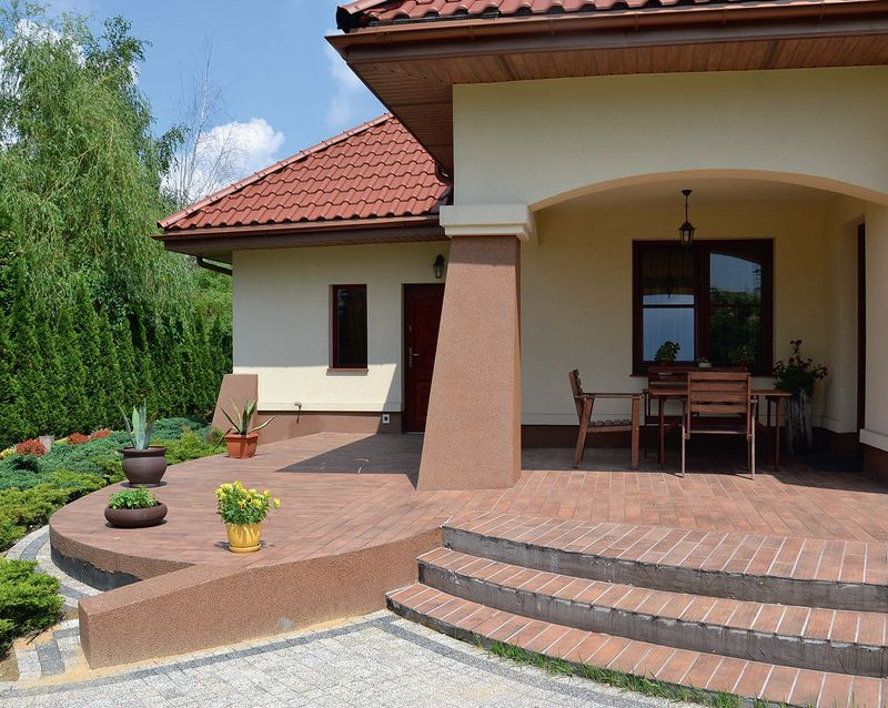

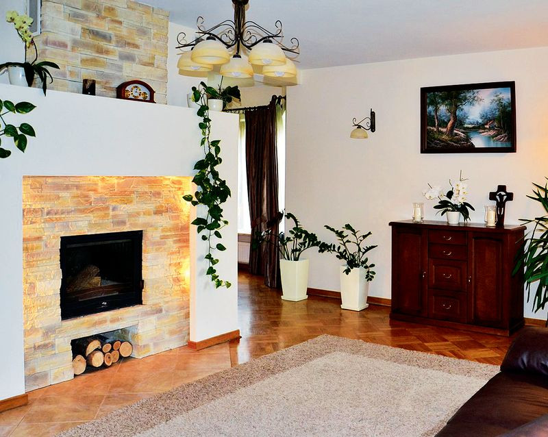

Taras jest obszerny i wygodny. Rodzina zwykle korzysta z zadaszonej części, bo kiedy jest ładna pogoda, woli wyjść na trawnik. Płytę wykończono płytami gresu. Gdyby płyta miała prostokątny kształt, zastosowano by deski kompozytowe Obudowa kominka powstawała 2 razy. Pierwsza z piaskowca wykonana została niechlujnie, co właściciele zobaczyli dopiero, kiedy zaprawa klejowa wyschła. Kamień był brudny, a przez szpary między nim „wychodziła” wełna izolacyjna. Nieszczelna obudowa niebezpiecznie się nagrzewała

Kondensacyjny kocioł gazowy ogrzewa dom i przygotowuje c.w.u. w zasobniku o pojemności 160 l. Instalacja grzewcza składa się z wodnego ogrzewania podłogowego (ułożonego na powierzchni 30% budynku) oraz z grzejników naściennych w pokojach prywatnych. Kominek z żeliwnym wkładem o mocy 11 kW współpracuje z DGP (rury poprowadzono na strych i rozłożono na stropie poddasza)
W kuchni właściciele celowo zaplanowali urządzenia elektryczne, żeby uniknąć tłustych oparów gazu podczas gotowania. Kominek z żeliwnym wkładem o mocy 11 kW firmy KFD działa niezależnie. Ma zamontowany system DGP do pomieszczeń na poddaszu (rury poprowadzono na strych i rozłożono na stropie poddasza). Ciepło z kominka rozprowadza pompa cyrkulacyjna. Budynek wentylowany jest grawitacyjnie. Dom wyposażono w instalację centralnego odkurzania.
