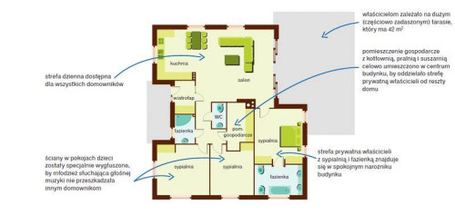

Układ domu jest prosty i funkcjonalny. Składa się tylko z dwóch stref – dziennej i prywatnej. Tak jak marzyli Agnieszka i Mariusz, pokoje dzieci i ich wspólna łazienka znalazły się przy przeciwległej elewacji domu, niż ich własna sypialnia z garderobą i łazienką.
Mariusz wygłuszył ściany działowe, dzięki czemu nastolatki mogą głośniej słuchać muzyki i swobodnie rozmawiać z kolegami. Funkcję tłumiącą dźwięki pełni także duże pomieszczenie gospodarcze z kotłownią, pralnią i suszarnią, ulokowane w centrum budynku. Osobne WC, mieszczące się w strefie dzieci, obsługuje strefę dzienną, w której przyjmuje się gości. Kuchnię z widokiem na wjazd małżonkowie połączyli z jadalnią oraz z salonem, przylegającym do dużego tarasu.
Parter. Projekt: architekt Sebastian Kucharuk i właściciele

  • Konstrukcję ścian działowych postawiliśmy na profilu 100 mm, wypełniliśmy wełną akustyczną i na zewnątrz po każdej ze stron wykończyliśmy potrójnym płytowaniem z płyt k-g (razem 6 warstw). Miękka wełna mineralna wygłusza wysokie tony, a twarde płyty k-g niskie. Ścianki stoją na izolowanych akustycznie fundamentach.
  • Planując tak solidnie wygłuszone ściany, kominek z płaszczem wodnym oraz pomieszczenie techniczne z centralą wentylacyjną (mechaniczną z rekuperatorem) i innymi urządzeniami umieściliśmy w centrum domu. Szkoda nam było lokować je przy dobrze oświetlonych ścianach zewnętrznych. Te zarezerwowaliśmy dla pokoi. Dzięki temu instalacje grzewcze, instalacja centralnego odkurzacza (I etap) itp. są możliwie najkrótsze.
