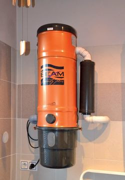

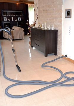

Cyklonowa jednostka centralna Beam wisi w kotłowni, wyrzutnia powietrza wyprowadzona została do kanału wentylacyjnego w kominie Na parterze jest jedno gniazdo w salonie, ale wąż (9 m) sięga wszędzie. Świetna okazała się szczotka do gresu
Cyklonowa jednostka centralna Beam wisi w kotłowni, wyrzutnia powietrza wyprowadzona została do kanału wentylacyjnego w kominieNa parterze jest jedno gniazdo w salonie, ale wąż (9 m) sięga wszędzie. Świetna okazała się szczotka do gresu

  • Zdecydowanie polecam bezworkowe i cykloniczne jednostki centralne. Łatwo się je czyści i mają dobrą moc. Naszą umieściłem w kotłowni. Wyrzutnię powietrza wyprowadziłem do kanału wentylacyjnego w kominie.
  • Noszenie węża jest uciążliwe. Dokupiłem drugi na piętro. Radzę kupować węże z wyłącznikiem przy rączce.
  • Do odkurzania podłóg z gresu dokupiłem specjalną szczotkę (długą, wąską i z miękkim włosiem), ponieważ typowa z zestawu nie sprawdziła się (była za wąska, hamowała na gresie).
