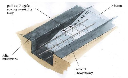

Przerwa robocza to tzw. zło konieczne spowodowane np. awarią sprzętu w trakcie wykonywania robót. Wtedy zazwyczaj nie udaje się zachować ciągłości betonowania fundamentów. Trzeba bowiem pamiętać, że przy temperaturze powietrza około 20°C mieszanka betonowa powinna być zużyta w czasie nie dłuższym niż 1,5 godziny, a jeśli zastosowano środki przyspieszające wiązanie cementu czas ten się zmniejsza do zaledwie 0,5 godziny. W takim momencie warto zadbać o to, żeby beton w ławach uformować na wzór zamka ciesielskiego – tzw. zakładki prostej.
 Wykonanie przerwy roboczej podczas betonowanie ław fundamentowych
Płaszczyzny skośne powinny mieć nachylenie 1:3 (18°), a pozioma półka – długość równą wysokości ławy fundamentowej. Jednak to jeszcze nie wystarczy do prawidłowego połączenia stwardniałego i świeżego betonu. Przed wznowieniem betonowania całą powierzchnię przerwy roboczej należy skuć w celu usunięcia warstwy szkliwa betonowego (cienkiej, ale śliskiej warstwy, która w czasie wiązania betonu miała kontakt z powietrzem), dokładnie zamieść i obficie zlać wodą. Dopiero wtedy można kontynuować betonowanie ław.

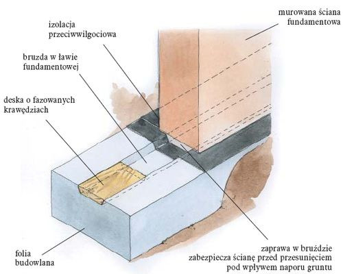

Bruzda w ławie fundamentowej jest szczególnie zalecana w domach płytko podpiwniczonych, bo dodatkowo zabezpiecza ściany piwniczne przed przesunięciem (na skutek parcia gruntu). Najprostszym sposobem jej uformowania jest wciśnięcie w świeży beton desek grubości 38 mm i szerokości co najmniej 8 cm.
 Wykonanie bruzdy w ławie fundamentowej
Boczne krawędzie desek powinny być wcześniej lekko sfazowane, aby ich wyjęcie nie stanowiło problemu. Poza tym krawędzie betonowej bruzdy pozostaną równe.

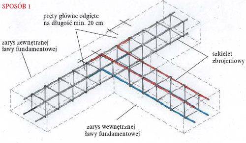

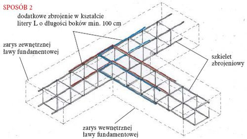

Połączenie zbrojenia ław obwodowych i wewnętrznych powinno być wykonane w podobny sposób, jak w narożu. Oznacza to, że konieczne są 20-cm odgięcia prętów głównych (najczęściej stosowane w przypadku stali żebrowanej) lub dodatkowe pręty w kształcie litery L.
 Łączenie szkieletów zbrojeniowych w prostopadłych ławach fundamentowych
