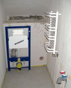

Z innych zmian… Zamówiłem projekt, w którym wejście do garażu znajduje się w wiatrołapie, a nie w holu. Dzięki temu zyskaliśmy większą łazienkę na dole. Moim zdaniem wcześniejsze rozwiązanie byłoby uciążliwe, zwłaszcza w okresach zimowych, kiedy buty domowników bywają mokre lub ośnieżone.
W oryginalnym projekcie przewidziane są schody drewniane. Zdecydowanie bardziej odpowiadały mi schody betonowe. Nie skrzypią, nie uginają się i są po prostu trwalsze. W czasie budowy okazało się, że pomimo pewnego wydłużenia biegu schodów wciąż będą one bardzo strome i przez to niewygodne. Zdecydowaliśmy się wobec tego na zlikwidowanie zabudowanej szafy na parterze.
Wejście do garażu wykonano w wiatrołapie – dzięki takiemu rozwiązaniu łazienka pod schodami może zostać znacząco powiększona, a pomieszczenia techniczne domu są lepiej oddzielone od części mieszkalnej (fot. Gotoxy) Wejście do garażu

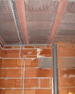

rury kanalizacyjnej, która "obsługuje" łazienkę na piętrze. Dzięki temu pokój na dole jest bardziej ustawny i bez wątpliwej ozdoby, jaką jest rura. O zmianie tej trzeba jednak pamiętać już w momencie zalewania wieńców!!!
Należy wówczas umieścić w stosownym miejscu kawałki styropianu. Można je później bardzo łatwo wydłubać, a w powstały w ten sposób otwór włożyć rury. Dzięki temu unikniemy cięcia zbrojenia i kucia w B25 pod bardzo niewygodnym kątem. Jeśli chodzi o drobne zmiany, to zastosowałem ocieplenie ze styropianu o grubości 20 centymetrów! W połaci dachu umieściłem natomiast warstwę 40 cm wełny mineralnej. Jętki umieszczone zostały wyżej, aby grubsza izolacja nie obniżyła sufitów w pokojach na piętrze. Wszystkie elementy konstrukcyjne dachu naszego domu mają większy przekrój niż te w projekcie.
Rurę kanalizacyjną, przebiegającą przez mały pokój na parterze można ukryć, ale trzeba podjąć odpowiednie kroki już na wczesnym etapie budowy ubikację pod schodami można przekształcić w łazienkę z prawdziwego zdarzenia, jeśli przejście do garażu zostanie przeniesione do wiatrołapu
Rurę kanalizacyjną, przebiegającą przez mały pokój na parterze można ukryć, ale trzeba podjąć odpowiednie kroki już na wczesnym etapie budowy (fot. Gotoxy)Ubikację pod schodami można przekształcić w łazienkę z prawdziwego zdarzenia, jeśli przejście do garażu zostanie przeniesione do wiatrołapu (fot. Gotoxy)
