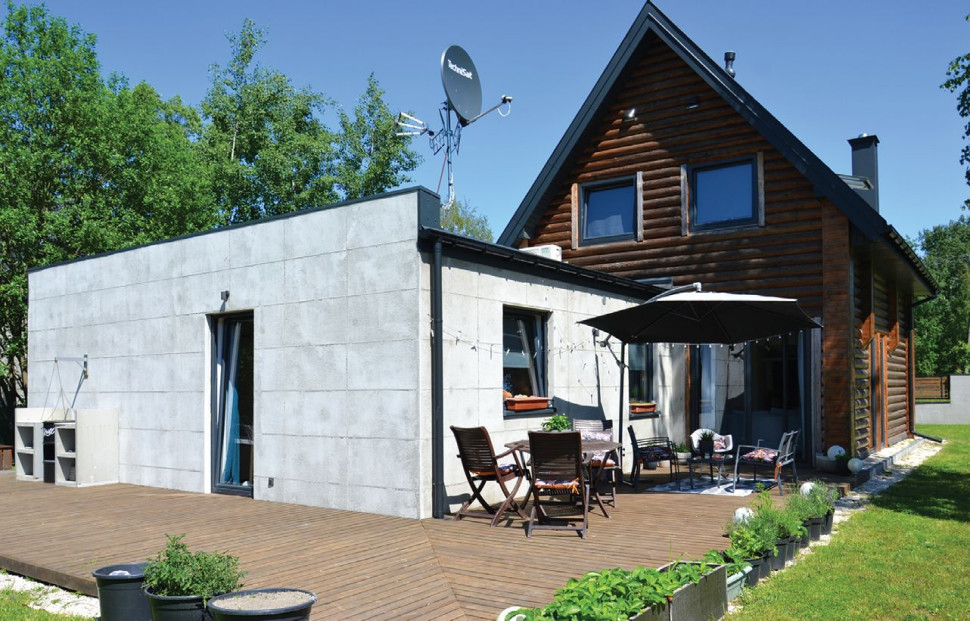

Właściciele i architekci zaprojektowali dom na bazie małego domku letniskowego z bali świerkowych, który z trzech stron połączyli z jednokondygnacyjną bryłą, wzniesioną metodą szkieletu drewnianego - od strony frontu umieścili w niej garaż i strefę wejściową, na płaskim dachu zamierzają zbudować drewniany taras.
Realizacja w dwóch drewnianych technologiach
Pierwszym krokiem do zmniejszenia kosztów inwestycyjnych, był... zakup domku letniskowego z bali świerkowych o grubości 25 cm. Szef Krzysztofa wcześniej zamierzał wznieść z nich weekendowe siedlisko dla siebie, ale zrezygnował i odsprzedał budulec po okazyjnej cenie. Małżeństwo nie musiało się martwić o jakość drewna, ponieważ wcześniej - zostało przemysłowo zaimpregnowane, a u sprzedawcy leżakowało na przewiewnym stanowisku przez 1,5 roku (w tym okresie zszarzało, więc przed montażem w docelowym miejscu zostało umyte i zabezpieczone barwioną bejcą). Natomiast drugim krokiem do osiągnięcia tańszej budowy było samodzielne wykonanie wielu prac.

W niższym "kanadyjczyku" ulokowali, od strony ogrodu, m.in. sypialnie. Ściany, w tej części budynku, Krzysztof zaizolował termicznie pianą PUR (15 cm). Na zewnątrz ułożył warstwę styropianu (10 cm), siatkę i zaprawę wyrównującą (niechłonącą wody), na której wyżłobił kratownicę (imitującą płyty włókno-cementowe - właściciele mówią, że mają najtańszą wersję tych kosztownych płyt).

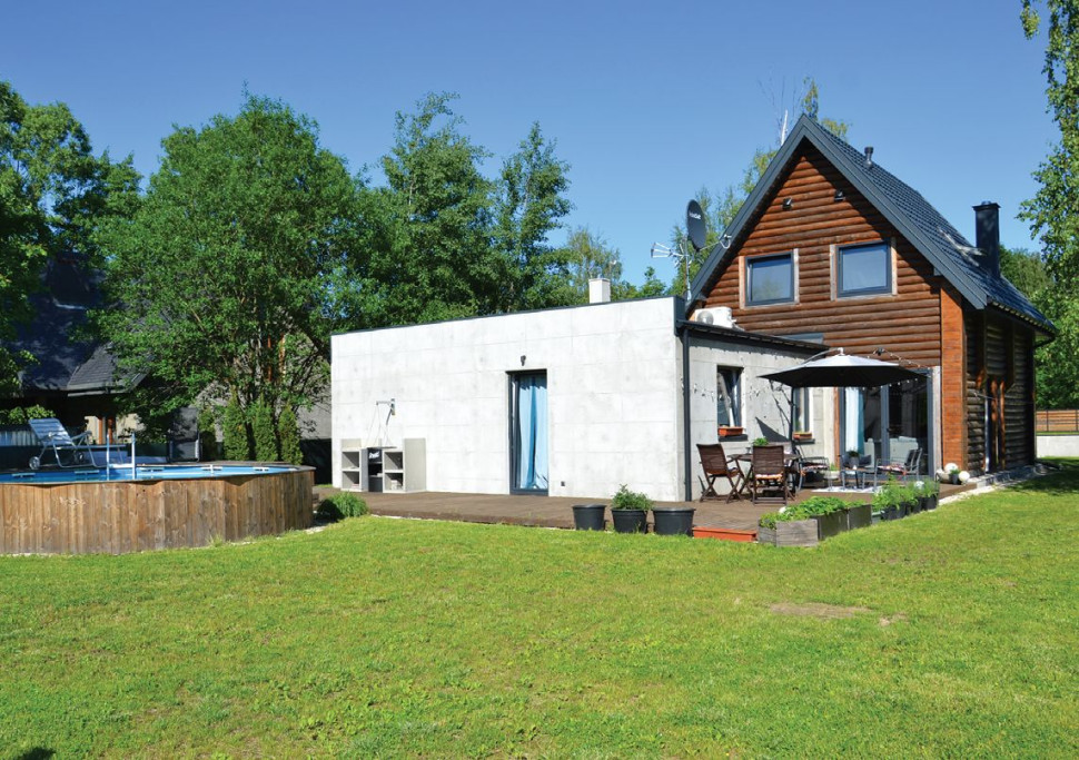

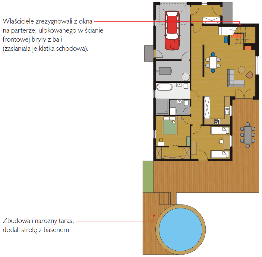

Basen przy tarasie
W trakcie wznoszenia domu, właściciel wyprowadził na zewnątrz rurę wodną od kotła na pelety, bo planował zamontowanie w ogrodzie jacuzzi. Ostatecznie wykorzystuje ją do ogrzewania przez cały rok wody w basenie, który zbudował na tarasie na początku pandemii. W zimie woda w zbiorniku o pojemności 15 m3 osiąga temperaturę 26°C i nawet w chłodniejszej połowie roku cała rodzina chętnie zażywa kąpieli.

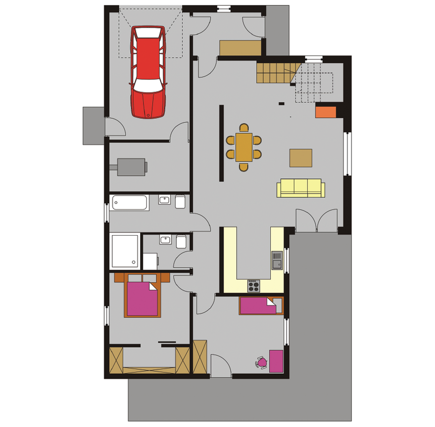

Architektura: BR3 Architekci; Rzut parteru i rzut parteru po zmianach

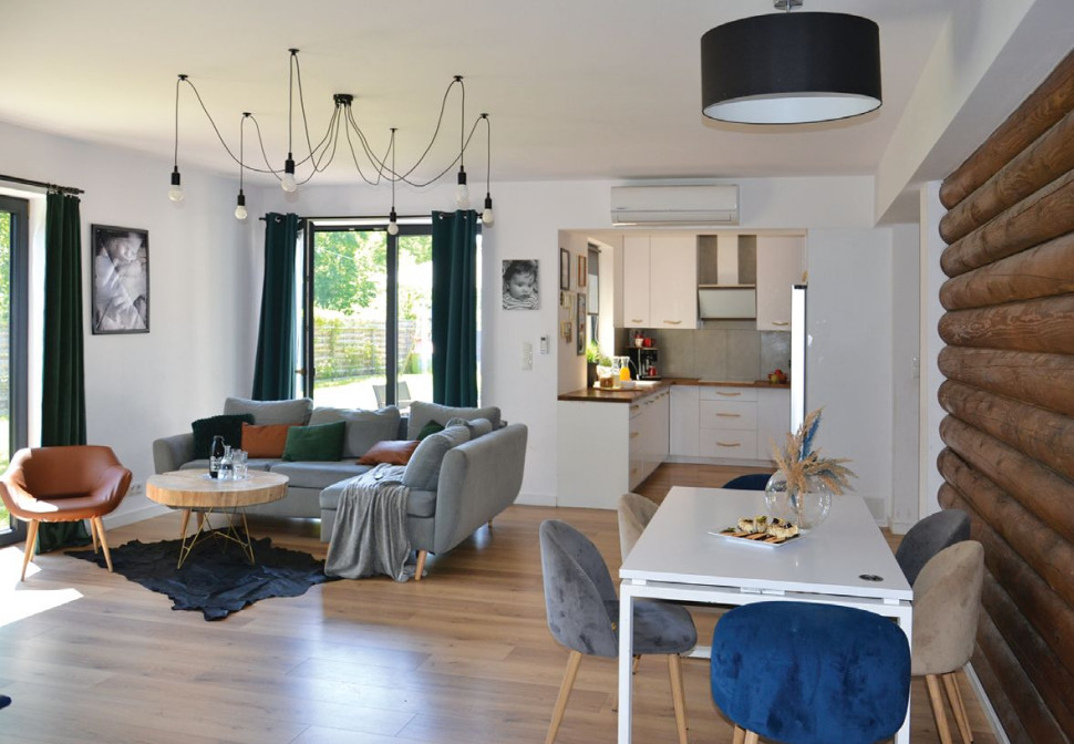

Salon i jadalnia są w dwukondygnacyjnej części wzniesionej z bali, natomiast kuchnia - w jednopoziomowym kanadyjczyku
Salon i jadalnia są w dwukondygnacyjnej części wzniesionej z bali, natomiast kuchnia - w jednopoziomowym "kanadyjczyku". Łączy je jednakowa posadzka, wykończona panelami laminowanymi z dekorem imitującym dąb. Magda samodzielnie zaaranżowała wystrój wnętrza w stylu nowoczesnej klasyki z dodatkiem elementów industrialnych.

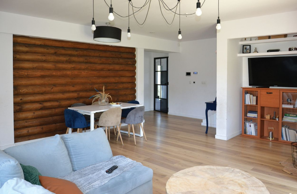

Ściana działowa z bali świerkowych w salonie
Krzysztof wykończył wszystkie ściany płytami gipsowo-kartonowymi i gładzią gipsową, następnie pomalował białą zmywalną farbą lateksową (używając agregatu). Jedynie centralnie położoną ścianę działową wzniósł z bali świerkowych (w celu osiągnięcia wyjątkowego efektu).

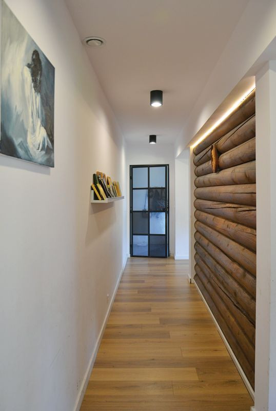

Przegroda z drewna ozdabia długi korytarz, oddzielający strefę dzienną od pomieszczeń prywatnych i technicznych
Przegroda z drewna ozdabia długi korytarz, oddzielający strefę dzienną od pomieszczeń prywatnych i technicznych. Trakt komunikacyjny dekorują drzwi w stylu loft, obrazy, oświetlenie.
Do drewnianego domu na wsi, położonego w zalesionej okolicy, bardziej pasuje bowiem drewno, użyte z umiarem. Skoro aż na połowie elewacji wyeksponowaliśmy świerkowe bale, to we wnętrzu ograniczyliśmy się do wzniesienia z nich tylko krótkiej ściany działowej - inaczej aranżacja byłaby rustykalna, góralska, a nie współczesna. Drewno w innej postaci zastosowałam na klatce schodowej - elementy z jesionu pomalowałam na biało, zaś na posadzki z podłogówką przeznaczyłam laminowane panele z dekorem imitującym jasny dąb.

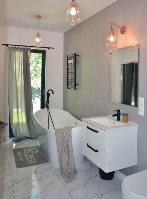

Łazienka z wanną i dużym oknem
Na głównej ścianie w rodzinnej łazience, Pani domu zaprojektowała beton architektoniczny, trójwarstwową masę ułożył Pan domu. Oboje właściciele są zawiedzeni niedostateczną imitacją wżerów i cieniowanej struktury betonu. W strefie dużego prysznica zamierzają zbudować saunę.
