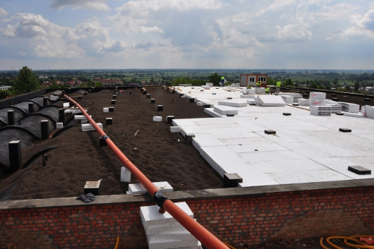

Remont ceglanego stropu
Po usunięciu ziemnego przykrycia zbiornika naprawiono ceglane stropy, wykonano na nich hydroizolację, a całą powierzchnię stropu wypełniono Leca® KERAMZYTEM o granulacji 10-20 mm. To lekkie kruszywo ceramiczne ma ciężar pięciokrotnie mniejszy niż usunięty grunt. Dodatkowo izolacyjność cieplna nowego wypełnienia jest kilkakrotnie lepsza. Wymiana starego wypełnienia na kruszywo Leca® pozwoliła więc rozwiązać dwa najistotniejsze problemy, które pojawiły się na remontowanym obiekcie.
Konstrukcyjna część projektu została zrealizowana przez Pracownię Projektową KMS z Gdańska. Prace budowlane wykonała firma Budomex z Sopotu.
Całą powierzchnię stropu wypełniono Leca® KERAMZYTEM o granulacji 10-20 mm
