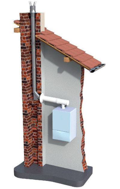

  • zmodernizować go, umieszczając w środku wkład ze stali lub ceramiki. Staje się on wówczas jedynie obudową dla właściwego kanału. To rozwiązanie dość często stosowane także przy wymianie starych kotłów węglowych na nowoczesne, zautomatyzowane, w których temperatura dymu jest znacznie niższa i pojawia się ryzyko kondensacji;
Dowiedz się WSZYSTKIEGO na temat: UNOWOCZEŚNIANIA SYSTEMU OGRZEWANIA
Wkład w starym kominie - schemat
Gdy decydujemy się na kocioł gazowy: wkład w starym kominie (fot. MK Systemy Kominowe)

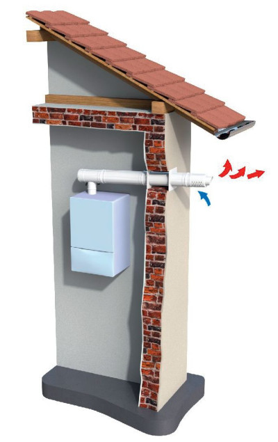

  • wyprowadzić przewód powietrzno-spalinowy nowego kotła gazowego bezpośrednio przez ścianę budynku, wyłączając dotychczasowy komin z użytkowania. Żeby to było możliwe, dom musi być wolno stojący (nie w zabudowie bliźniaczej lub szeregowej), moc kotła nie może przekraczać 21 kW, trzeba też spełnić pewne dodatkowe warunki odnośnie odległości wylotu przewodu powietrzno-spalinowego od okien, drzwi, chodnika itp.;
Przewód powietrznospalinowy wyprowadzony przez ścianę
Gdy decydujemy się na kocioł gazowy: przewód powietrzno-spalinowy wyprowadzony przez ścianę (fot. MK Systemy Kominowe)

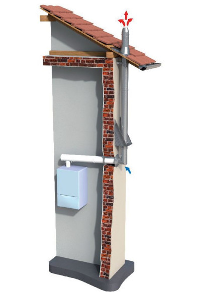

  • postawić nowy komin zewnętrzny przy ścianie z kotłownią. Najczęściej są to kominy stalowe, które nie wymagają fundamentu, wystarczy je przytwierdzić do ściany budynku.
Nowy komin zewnętrzny - schemat
Gdy decydujemy się na kocioł gazowy: nowy komin zewnętrzny (fot. MK Systemy Kominowe)

Zajmując się tym od ponad 12 lat mogę powiedzieć że jeśli chcesz mieć na prawdę dobrze to tylko rozwiert diamentem (nie łańcuchem ponieważ łańcuch wybija dziurę a nie wykrawa ) + montaż ceramiki (wkładu ceramicznego ) i spokój dożywotni . Dawanie wkładów kwasowki metalowych ...
