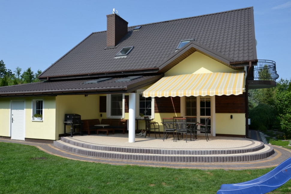

Dobudowane zaokrąglenia tarasu nawiązują do kształtu balkonu
Dobudowane zaokrąglenia nawiązują do kształtu balkonu

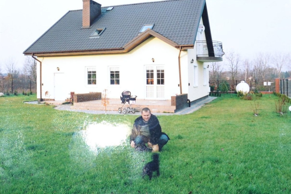

Taras na płycie betonowej z płytkami gresu zaraz po budowie domu
Stałe zadaszenie tarasu z dwoma oknami połaciowymi
W 2015 r. nawierzchnia z kostki wymagała naprawy wzdłuż ściany domu. Zbudowano też stałe zadaszenie z oknami połaciowymi
