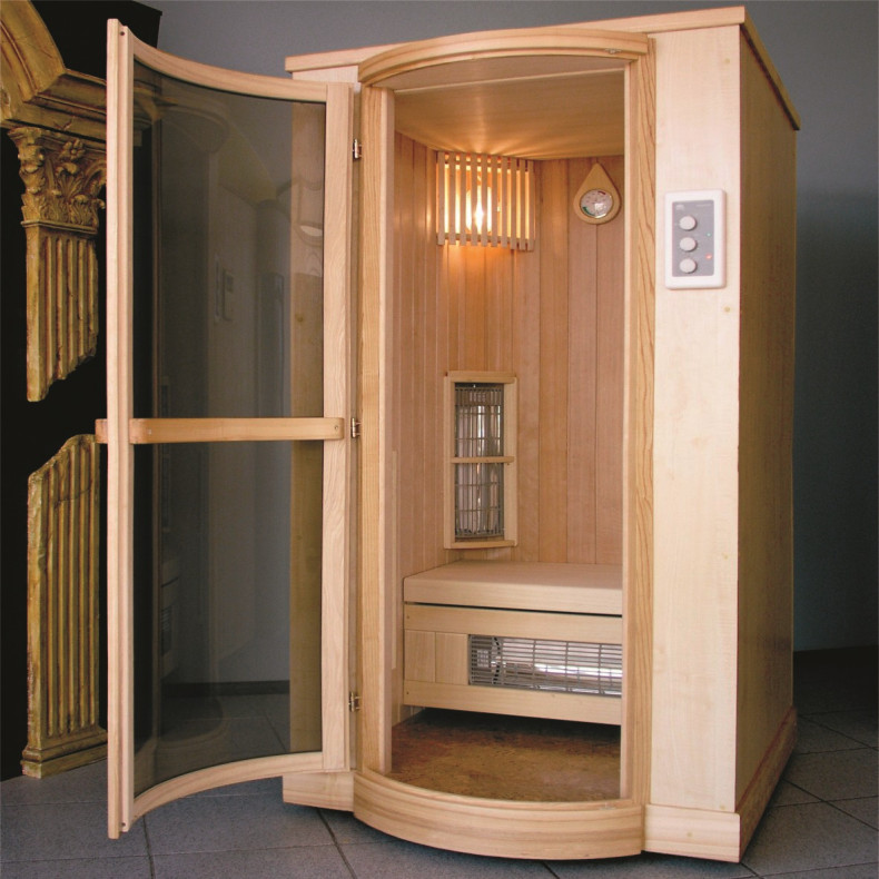

Kabiny infrared (IR) z zewnątrz są podobne do tradycyjnej sauny z drewna, jednak zamiast elektrycznego pieca montuje się w nich promienniki podczerwieni, które wytwarzają temperaturę najwyżej 40-50°C. Ze względu na niewielkie rozmiary, kabiny IR nadają się do niedużych pomieszczeń.
Jednoosobowa kabina infrared (IR)
Jednoosobowa kabina infrared (IR) wykonana ze świerku skandynawskiego to dobra opcja do małej łazienki. (fot. Wandex)

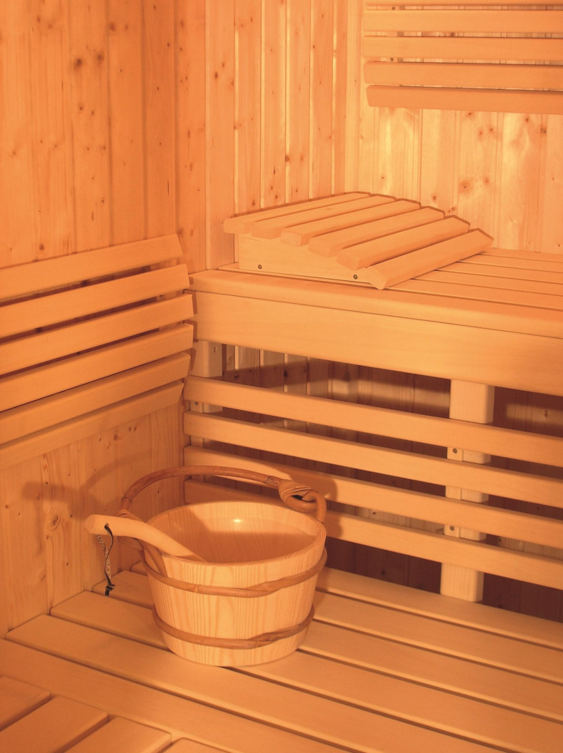

Wewnątrz sauny umieszcza się, wspomniane już wyżej, termometr i higrometr. Czas każdorazowego seansu odmierza wisząca klepsydra. Do polewania kamieni na piecu potrzeba wiaderka z wodą i chochli (do saun przeznacza się drewniane cebry i drewniane łychy).
  • Akcesoria dodatkowe
Wielu producentów oferuje głośniki, odporne na warunki panujące w saunie. Warto również kupić pojemnik na olejki eteryczne.
Drewniane wiaderko z chochlą
Niezbędne w prawie każdej saunie jest drewniane wiaderko z chochlą do polewania wodą kamieni na piecu. (fot. Saunet)
