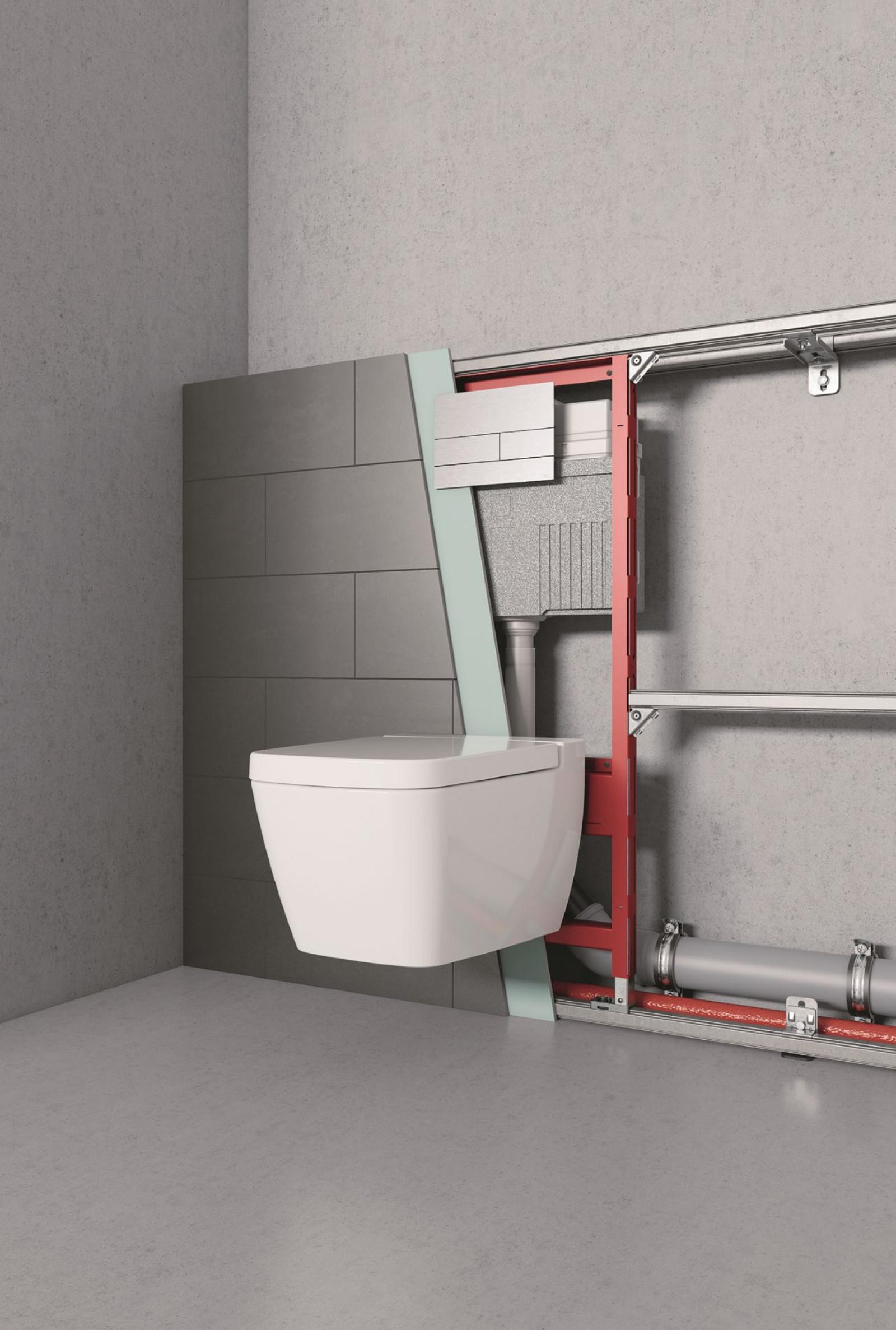

montaż stelaż podtynkowy wc
Standardowo stelaże mocowane są do podłogi i ściany. W niektórych sytuacjach, można jednak łączyć je z dolnymi profilami ścianek z płyt g-k bądź stosować teleskopowe podpory montażowe, fot. TECE

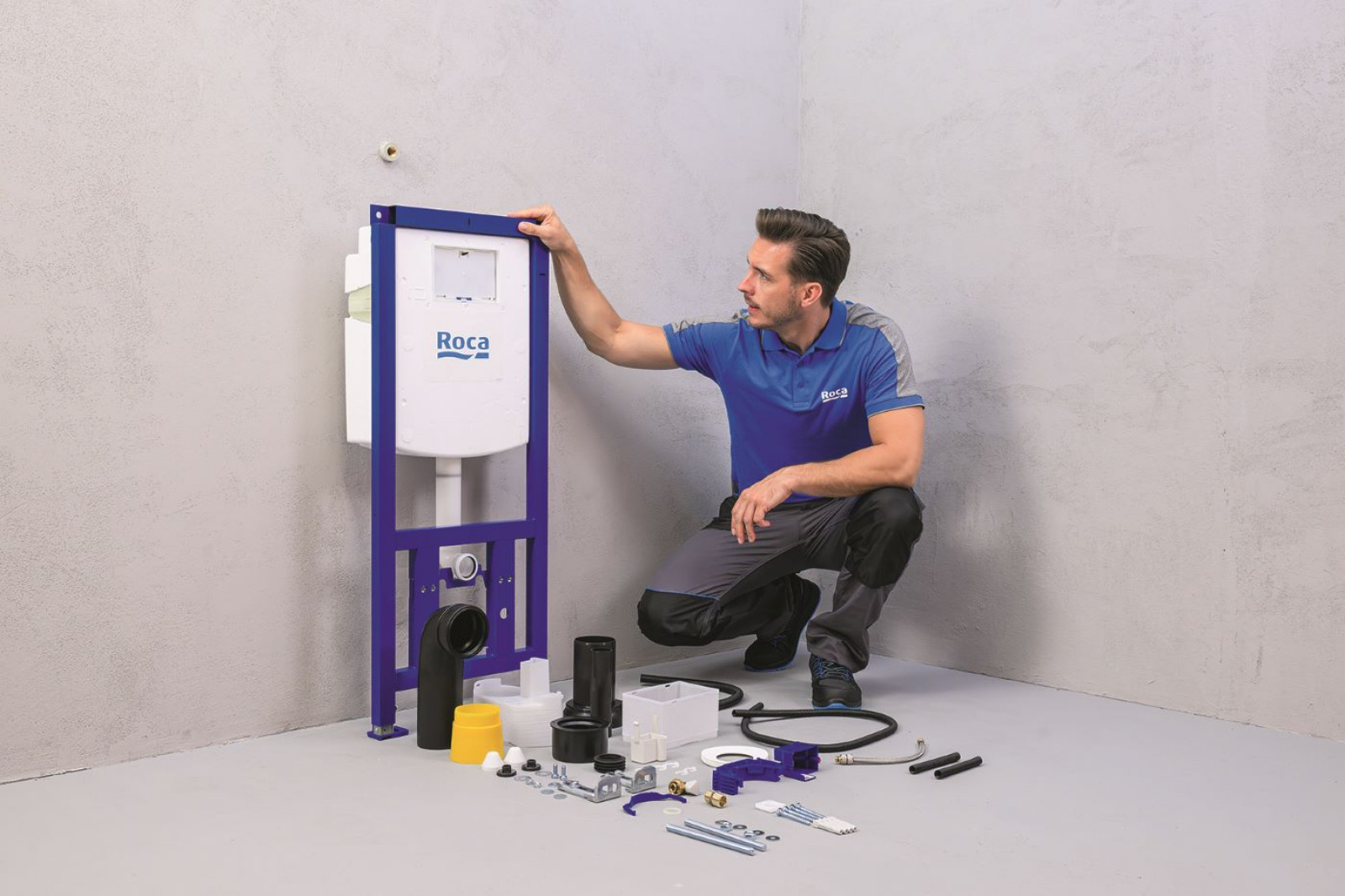

Odległość modułu od ściany reguluje się za pomocą poziomych ramion mocujących. Do każdego stelaża dołączona jest instrukcja, w jaki sposób poprawnie go montować. Nie jest to może bardzo trudne, ale wymaga pewnej wprawy i doświadczenia.
Każdy stelaż ma też swoją specyfikę. I tu jedna ważna uwaga: już na etapie zakupu stelaża podtynkowego warto dobrać do niego miskę ustępową, deskę sedesową, a przy innego typu stelażach - umywalkę, bidet czy pisuar. Najlepiej kupować stelaże i sanitariaty tej samej firmy, bo wówczas będziemy mieli gwarancję, że będą idealnie do siebie pasować.
montaż stelaża podtynkowego roca

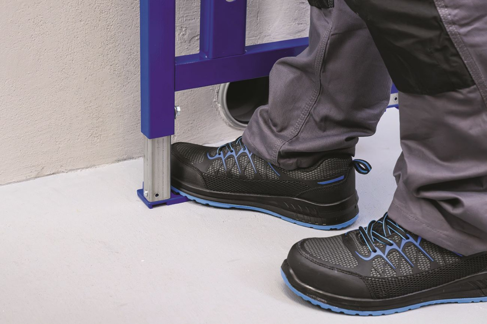

Teleskopowe nóżki pozwalają precyzyjnie ustawić wysokość stelaża. Dzięki nim miska ustępowa znajdzie się w odpowiedniej odległości od podłogi. Zwykle jest to 40-45 cm, fot. ROCA
Kiedy ujęcie wody i odpływ pasują, można wyznaczyć punkty przymocowania ramy stelaża do ściany i podłogi, a następnie wywiercić otwory pod kołki rozporowe. Zwykle stosuje się cztery punkty mocowania - dwa do ściany, dwa do podłogi. W niektórych modelach wcześniej mocuje się do ściany specjalne szyny montażowe, co umożliwia potem przesuwanie stelaża. Kiedy już zakotwimy stelaż, można podłączyć do niego doprowadzenie wody oraz rurę kanalizacyjną. Na tym etapie dobrze jest też wkręcić szpilki, na których osadzimy potem miskę ustępową. Po zamontowaniu miski i przycisku spłukującego, dobrze jest przetestować system. Najlepiej napełnić spłuczkę, a po chwili spuścić z niej wodę. Dzięki temu sprawdzimy czy wszystko działa, a spłuczka jest szczelna.

Aby wykonać zabudowę stelaża WC, należy najpierw odkręcić sedes i zdjąć płytkę przycisku zwalniającego spłuczkę. Do samej zabudowy, najczęściej stosuje się przykręcane do ściany stalowe profile, z których robi się ,,klatkę’’. Wypełnienie stanowią płyty g-k. Oczywiście taką konstrukcję można w dowolny sposób aranżować, tworząc w niej np. dodatkowe półki, które w łazience zawsze się przydadzą.
Do obudowy stelaża WC należy stosować płyty zielone, które są bardziej odporne na wilgoć. Mocując je trzeba wyciąć otwory na rury i przycisk spłuczki. Obudowę stelaża z płyt można na różne sposoby wykończyć, w zależności od efektu, jaki chcemy uzyskać. Szczeliny między płytami należy zaszpachlować, wzmocnić taśmą spoinową, przeszlifować, a następnie ich powierzchnię zagruntować. Tak przygotowaną konstrukcję obudowy stelaża można obłożyć płytkami ceramicznymi (są ciężkie, więc zabudowa musi być solidna), które są najczęściej stosowanym rozwiązaniem, pomalować farbą przeznaczoną do wilgotnych pomieszczeń, pokryć drewnianymi panelami lub tynkiem strukturalnym. Możliwości jest naprawdę sporo.

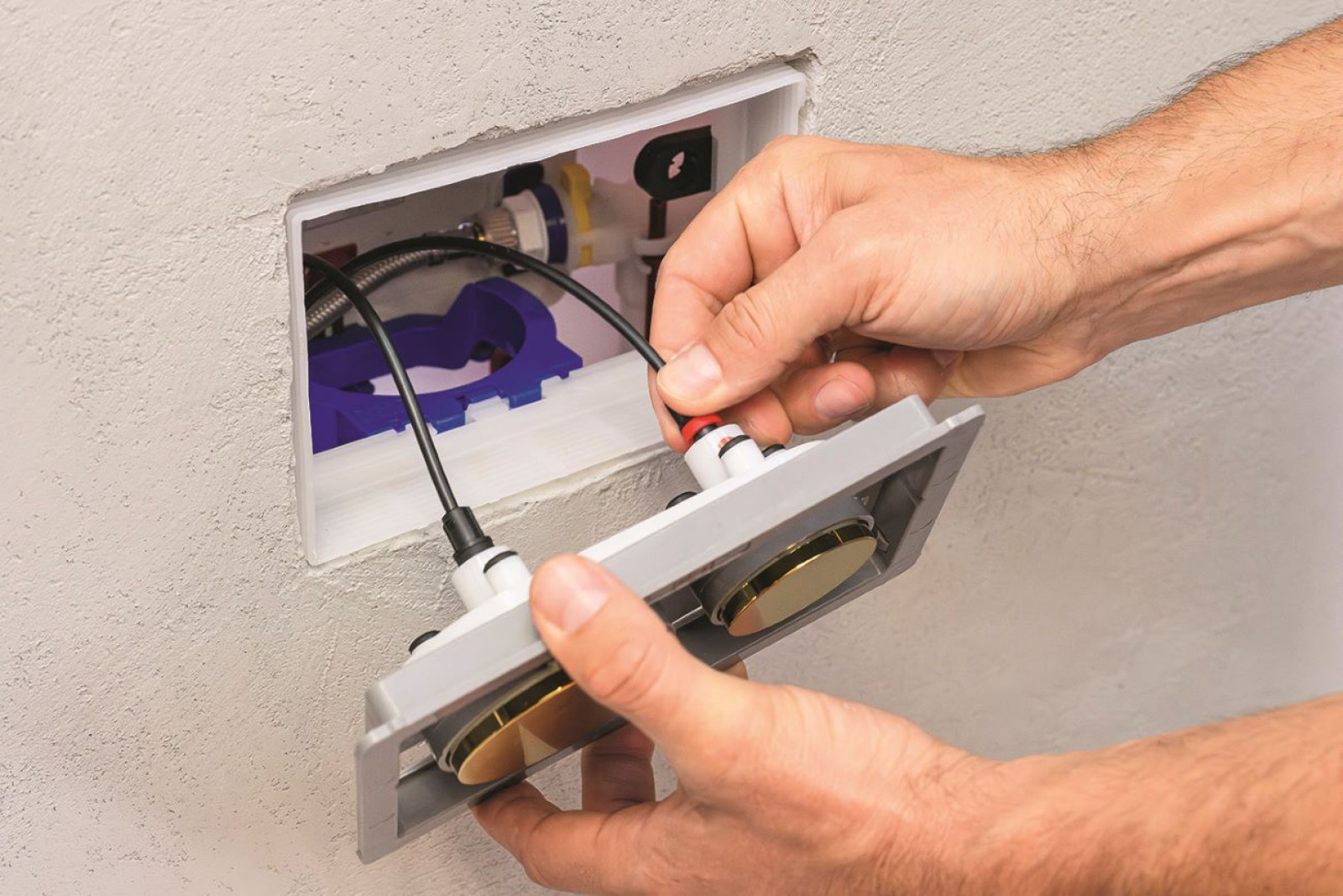

złoty przycisk spłukujący stelaż podtynkowy
Przyciski spłukujące mogą być wykonane z różnych materiałów: tworzywa sztucznego, stali, szkła, spieków kwarcowych, drewna czy nawet kamienia. Są dostępne w wielu kształtach i kolorach, zarówno w wersji dotykowej, jak i bezdotykowej, fot. ROCA
Po wykończeniu obudowy stelaża, wyschnięciu elastycznych fug bądź farby, można zamontować miskę ustępową. Montaż systemu powinno wieńczyć ponowne osadzenie płytki przycisku zwalniającego spłuczkę.
