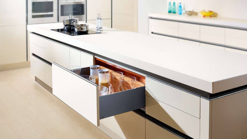

okucia do szafek kuchennych
Nowoczesne okucia są bardzo wytrzymałe, dzięki czemu w szufladach można zmieścić wiele niezbędnych w kuchni akcesoriów, fot. REJS
Nie mniej ważne, od tego, co widoczne, jest to, co kuchenne szafki i szuflady kryją w środku. Obecnie na rynku jest wiele rozwiązań, które ułatwiają korzystanie z mebli w kuchni i porządkowanie w nich przestrzeni. Jednym z nich są fronty w szafkach, które otwierają się do góry, a nie na bok, jak to miało miejsce w starszych meblach. Dzięki temu łatwiej uniknąć uderzenia się o niedomknięte drzwiczki. Ich otwieranie i zamykanie ułatwiają siłowniki - tańsze gazowe i droższe mechaniczne, a także system cichego domykania, dzięki któremu opadają one stopniowo, bez huku. Szafki mogą się otwierać po lekkim naciśnięciu lub pociągnięciu za uchwyt. Niektóre meble wyposażone są w systemy elektrycznego wspomagania ruchu, które ułatwiają otwieranie - wystarczy tylko nacisnąć przycisk, umieszczony np. z boku szafki, by ta otworzyła się automatycznie. W starszej zabudowie kuchennej pod blatem standardem były szafki z drzwiczkami otwieranymi na bok. Szuflad, przeznaczonych z reguły na sztućce, było niewiele. Teraz trend w urządzaniu kuchni jest odwrotny. Więcej w kuchni planuje się szuflad, które są równie pojemne, ale dostęp do nich jest zdecydowanie lepszy. Po wysunięciu od razu widzimy ich całą zawartość. Wszystko dzięki prowadnicom zapewniającym pełen wysuw. Nowoczesne systemy jezdne wyposażone są w łożyska kulkowe, które gwarantują gładki i bezszelestny ruch szuflad. Szufladę kuchenną z mechanizmem samoczynnego domykania z amortyzacją wystarczy popchnąć, a ta zamknie się cicho i delikatnie.

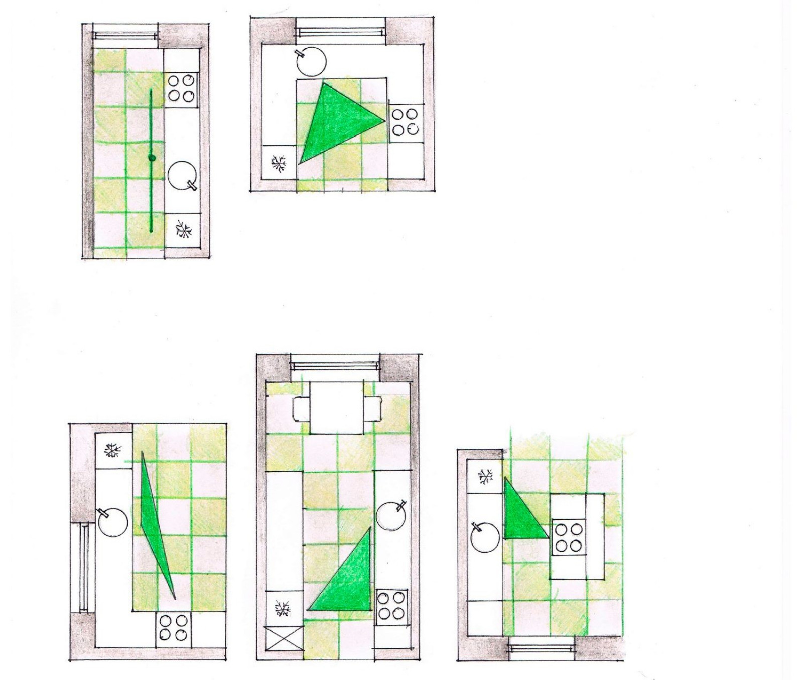

Dobrze zaprojektowana kuchnia ma wystarczająco dużo miejsca na szafki, swobodny dostęp do okna, czy miejsce na stół z krzesłami. Dlatego podczas remontowania kuchni bardzo ważne jest ergonomiczne rozmieszczenie urządzeń, sprzętów AGD i mebli. Nowa aranżacja powinna być dobrze przemyślana. Zmiany w kuchni mogą wymagać przeróbek instalacji wod.-kan. lub elektrycznej, co bywa kłopotliwe. Jednak z myślą o wygodzie użytkowania kuchni przez lata warto przeprowadzić niezbędne prace i stosować tzw. zasadę trójkąta roboczego.
trójkąt roboczy schemat w kuchni
Różne sposoby ustawienia sprzętów kuchennych. Najbardziej polecane są te uwzględniające zasadę trójkąta, rys. Redakcja Budujemy Dom
Najbliżej wejścia do pomieszczenia należy ustawić lodówkę. Dzięki temu po zakupach łatwo będzie wkładać do niej produkty spożywcze. Blisko niej powinien się znajdować zlewozmywak, w którym myte i obierane będą warzywa i owoce. Kolejny element to kuchenka bądź płyta grzewcza z piekarnikiem, gdzie gotować będziemy przygotowane wcześniej produkty. Dzięki zachowaniu takiej kolejności podczas przygotowywania posiłków nie trzeba będzie pokonywać niepotrzebnie dodatkowych metrów. Meble i sprzęty najlepiej jest ustawić w trójkąt, np. wzdłuż sąsiadujących ścian (kształt litery L), zachowując wspomnianą kolejność poszczególnych elementów. Wtedy wszystkie odległości będą przybliżone. Podobną zasadę stosuje się w kuchni z zabudową w kształcie litery U czy w pomieszczeniu z wyspą kuchenną.

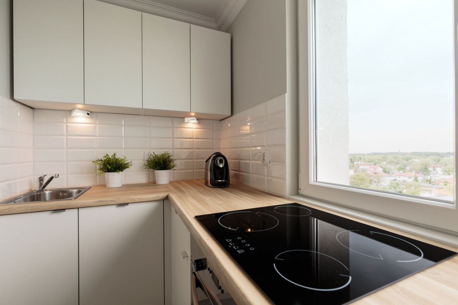

Odpowiednie oświetlenie kuchni jest kluczowe dla wygody i bezpieczeństwa podczas przygotowywania posiłków. Najlepiej sprawdzają się punktowe lampy zamontowane pod szafkami wiszącymi, które skutecznie doświetlają powierzchnię blatu roboczego. Ważne przy tym, aby nie były one wyłącznie punktowe, lecz równomiernie oświetlały całą przestrzeń pracy. Dzięki bogatemu wyborowi lamp LED możemy dobrać barwę światła odpowiednią do aranżacji kuchni i własnych preferencji. Oświetlić trzeba też kuchenkę. Najwygodniej, gdy światło pada na nią z okapu, dlatego podczas zakupu tego urządzenia warto zwrócić uwagę, czy wybrany model jest w nie wyposażony.
oświetlenie nad blatem w kuchni
W kuchni trzeba zadbać przede wszystkim o odpowiednie doświetlenie przestrzeni roboczej. Najlepiej sprawdzają się lampy LED lub halogeny zamontowane pod szafkami
wiszącymi, fot. KANLUX
W kuchni, poza głównym, sufitowym oświetleniem, przyda się też kilka lamp umieszczonych bezpośrednio nad wyspą oraz nad stołem. Pomieszczenie to powinno być również dobrze doświetlone światłem dziennym. Jednocześnie okno czasami ogranicza możliwości aranżacyjne. Dlatego warto kreatywnie wykorzystać znajdującą się koło niego część kuchni. Dobrym sposobem jest ustawienie tam stołu kuchennego, który może pełnić funkcję miejsca do spożywania posiłków lub pracy. Pod parapetem można też zaplanować zabudowę kuchenną. Jeżeli w tym miejscu zamontujemy zlewozmywak, powinniśmy zwrócić uwagę, czy bateria nie będzie przeszkadzać w pełnym otwarciu skrzydła okiennego. W razie potrzeby można tu zastosować specjalną baterię, którą w razie potrzeby można składać. Generalnie jednak umieszczenie zlewozmywaka bezpośrednio pod oknem nie jest zalecane, bo utrudnia skuteczne oświetlenie tej strefy sztucznym światłem. Przy zmywaniu czy myciu owoców, gdy stoimy twarzą do okna, mamy za sobą światło górne, które może nie doświetlić odpowiednio tej przestrzeni.
