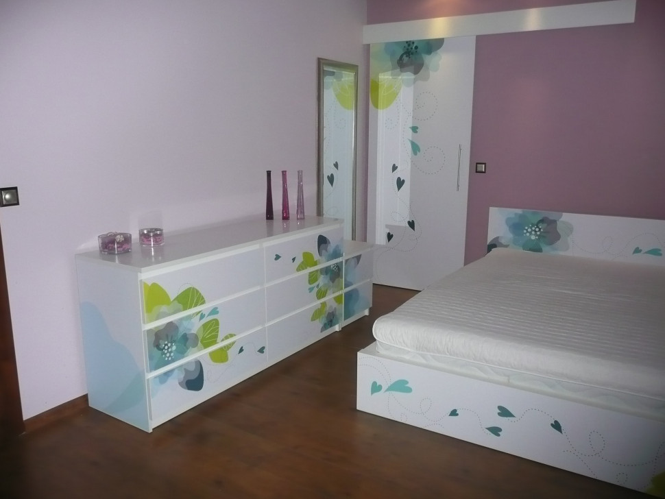

Okleina meblowa w sypialni
Okleina meblowa to łatwy i tani sposób na zmianę wystroju wnętrza, fot. Dekea / forum.budujemydom.pl.

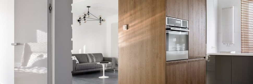

W zależności od wyboru materiału okleiny, można uzyskać najróżniejsze wzory i faktury na meblach. Jeśli zależy nam na jak najwierniejszym odwzorowaniu prawdziwego drewna - warto wybrać fornir naturalny, ponieważ wytwarza się go z płatów naturalnego drewna (buku lub dębu), następnie je sklejając. Dzięki takiej technice produkcji otrzymuje się dobrą imitację faktury drewna ze słojami i sękami.
Fornir na meblach kuchennych, fot. JAF.

Okleina na meblach w sypialni - efekt przed i po, fot. Wikamoro / forum.budujemydom.pl.
