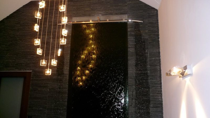

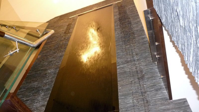

Ściana wodna sprawdza się. Początkowo woda płynęła po lustrze i po fragmentach kamiennej ściany po jego bokach. Jednak musiałem odpiąć nitki wody na kamiennych częściach, ponieważ woda płynęła po fakturowanej powierzchni zbyt głośno, rozchlapywała się i uciekała bruzdami na schody, podłogę i boczne ściany - mówi Mariusz, Członek Klubu Budujących Dom, który dekorował ściany 3 lata temu.

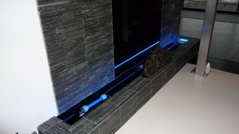

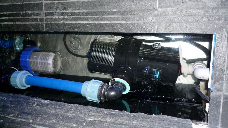

  • Hol i klatka schodowa na parterze - ściana wodna (4 x 7 m) z okładziny kamiennej Kerstone Etna - Sierra (15 x 15 cm) i Wall (15 x 40 cm) oraz czarnego lustra (2,20 x 7 m). Woda, czerpana przez pompę z koryta przy posadzce, pompowana jest rurami na szczyt ściany do deszczowni. Stamtąd płynie po lustrze z powrotem do dolnego zbiornika.

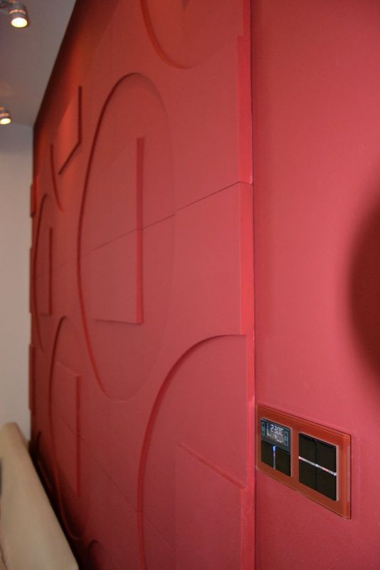

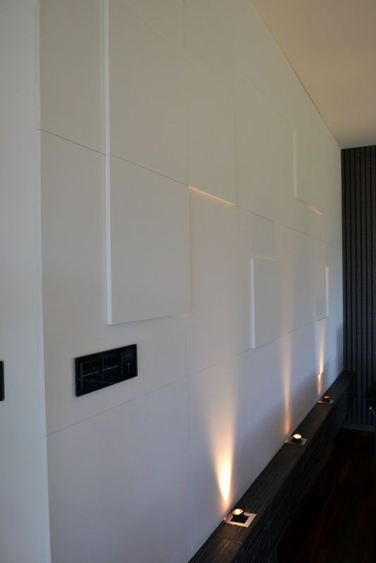

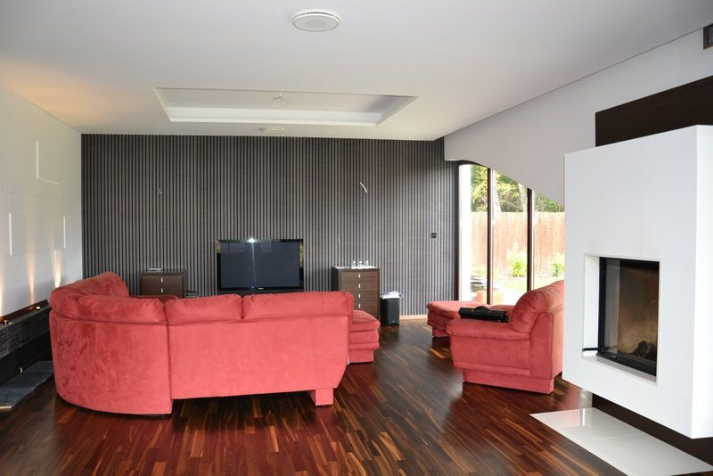

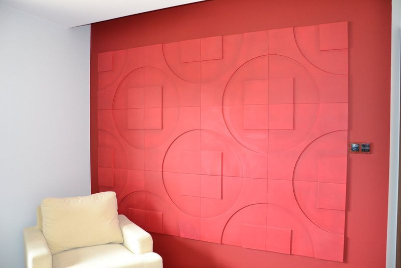

  • Salon - tapeta flokowana na flizelinie, 3 rolki (0,53 x 10,05 m) oraz gipsowe panele dekoracyjne Loft (06/A i 06/B).

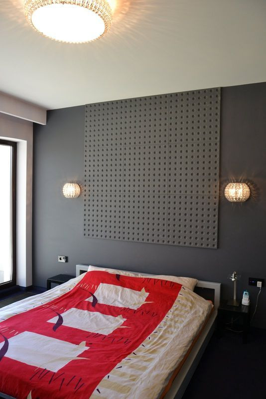

  • Sypialnie - gipsowe panele dekoracyjne w pokoju dziecka Loft 05 (12 szt.), w sypialni rodziców Loft 10 (9 szt.)

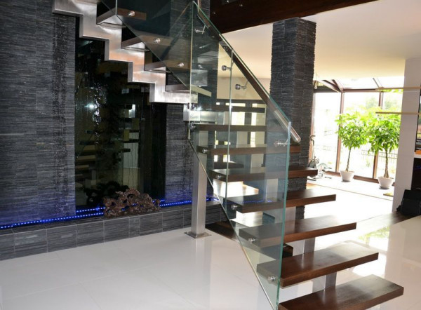

Ściana wodna - czarną kamienną okładzinę oraz czarne lustro oświetlają kolorowe LED-y

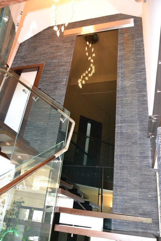

Decyzja: reprezentacyjny hol na parterze jest takim miejscem, w którym fajnie jest się czymś wyróżnić. W moim znajduje się na dodatek klatka schodowa z wysokim stropem katedralnym. Na jakimś filmie zobaczyłem ścianę wodną i pomyślałem, że nadawałaby się do niesztampowego ozdobienia tej flagowej strefy domu. Łączyła wiele aspektów - dawała nietuzinkowy efekt wizualny, dzięki pluskowi wody - efekt dźwiękowy, a jednocześnie stawała się nawilżaczem powietrza w sercu budynku.
Fakturowaną kamienną okładzinę w kolorze czarnym podkreśliłem kolorowym oświetleniem LED-owym, a wysoką klatkę schodową - długą wiszącą lampą w suficie. Dekoracyjne panele z gipsu wypatrzyłem w Internecie i umieściłem na trzech ścianach w różnych częściach domu. Nie chciałem mieć tylko monotonnych płaskich ścian.
Ściana wodna ma wysokość 7 m

Płyty gipsowe Loft w salonie są podświetlone od dołu lampami LED

Ściana wodna - widoczny mechanizm
Ściana wodna - dekoracja holu i klatki schodowej

  • Ściana wodna sprawdza się. Początkowo woda płynęła po lustrze i po fragmentach kamiennej ściany po jego bokach. Jednak musiałem odpiąć nitki wody na kamiennych częściach, ponieważ woda płynęła po fakturowanej powierzchni zbyt głośno, rozchlapywała się i uciekała bruzdami na schody, podłogę i boczne ściany. Obecnie słyszymy tylko delikatny plusk, kiedy woda wpływa do zbiornika przy podłodze. Siłę i głośność reguluję "na pompie". Instalację wodną ściany podłączyłem do instalacji wodnej i kanalizacyjnej w budynku. Osady z wody, widoczne na czarnym lustrze, trzeba raz w miesiącu usuwać środkami chemicznymi. Kamień odkurzamy. Moim naśladowcom radzę staranie rozpoznać koszty u różnych wykonawców. Rozpiętość cenowa jest porażająca. Jeden z nich, reklamujący się jako jedyny na rynku, "zaśpiewał" cenę 300 000 zł!
  • Lofty i tapetę podświetliłem LED-ami z dołu lub od góry, co uwidacznia ich fakturę. Lofty odkurzamy. Na kolorowych pozostają ślady palców, ale znikają po przetarciu wilgotną szmatką. Flokowana tapeta wymaga ostrożnego odkurzania.
Dekoracja na ścianie w sypialni
Dekoracje na ścianach w salonie i sypialni
